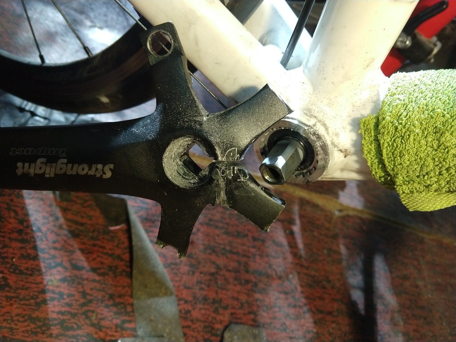

Defekte 4-Kantkurbel von Achse lösen
Nimm einen mit zwei Klauen und lege jeweils ein Stück Metall unter den Stern, damit der Abzieher richtig greifen kann. Eine zweite Person welche die Metallteile hält, ist sicher von Vorteil. :D
Ja, hatte ich auch überlegt, aber gerade weder passende Metallteile noch eine zweite Person greifbar.

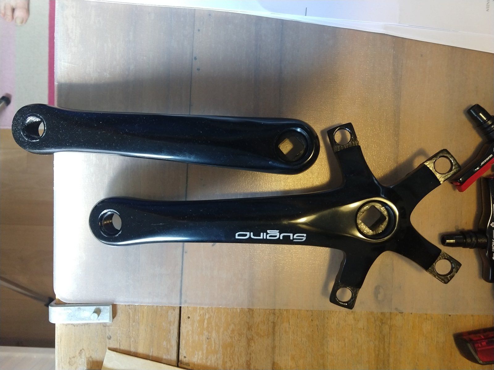

Das Problem hat sich aber heute morgen schnell gelöst, ein Fäustelschlag auf den in den Spalt gesetzten Schraubenzieher hat gereicht:
Die Lagerschale wurde bei einem Hebelversuch etwas deformiert, der Abzieher lässt sich aber noch ansetzten. Die Achse sieht unbeschädigt aus. Jetzt kann ich diese schöne 165mm-Suginokurbel anbauen:
Allerdings ohne die selbtsabziehenden Abdeckungen, die das Problem verursacht haben. Übrigens auf beiden Seiten, links ließ sich ein 2-armiger Abzieher ansetzen und der Kurbelarm abziehen.
Anhang anzeigen 1277738Allerdings ohne die selbtsabziehenden Abdeckungen, die das Problem verursacht haben. Übrigens auf beiden Seiten, links ließ sich ein 2-armiger Abzieher ansetzen und der Kurbelarm abziehen.

Beim Montieren gilt: Fett, Fett und Fett. Egal, was der Maschinenbauer sagt - sonst hast du nach zwei durchgefahrenen Jahren dasselbe Theater wieder am Hals...
