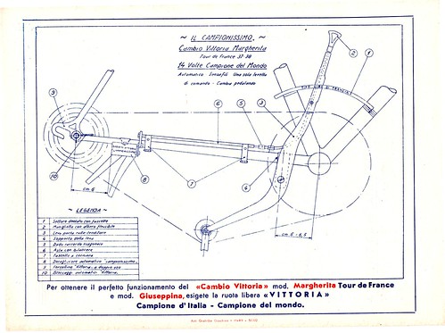

Entsprechend Wikipedia wäre die Cambio Vittoria margherita angeblich aus dem Jahr 1930 die erste Kettenschaltung ... hmmm ... allerdings im Vorgänger dieser Version, die aus den Fingerhebeln auf der Kettenstrebe verzichtete und nur den Kettenspanner zur Verfügung stellt. Umgeschaltet wurde bei der ersten Version also quasi mit dem großen Zeh ...

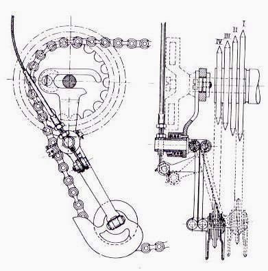

In Frank Bertos "The Dancing Chain" geht es bereits um 1870 herum mit variablen Übersetzungen bei Dreirädern los, gefolgt von einer unüberschaubaren Palette verschiedenster Lösungen bis zur Jahrhundertwende, wobei schwer zu sagen ist, wer wirklich die erste funktionierende Schaltung hatte.
Peugeot hatte bereits 1888 ein Rad mit zwei Gängen im Angebot und die erste Vorrichtung, die die Kette zwischen verschiedenen Ritzeln hin- und herschob, erschien 1895 ebenfalls in Frankreich (Edit: die oben bereits abgebildetete, die wohl allgemein als erste Kettenschaltung gilt).
