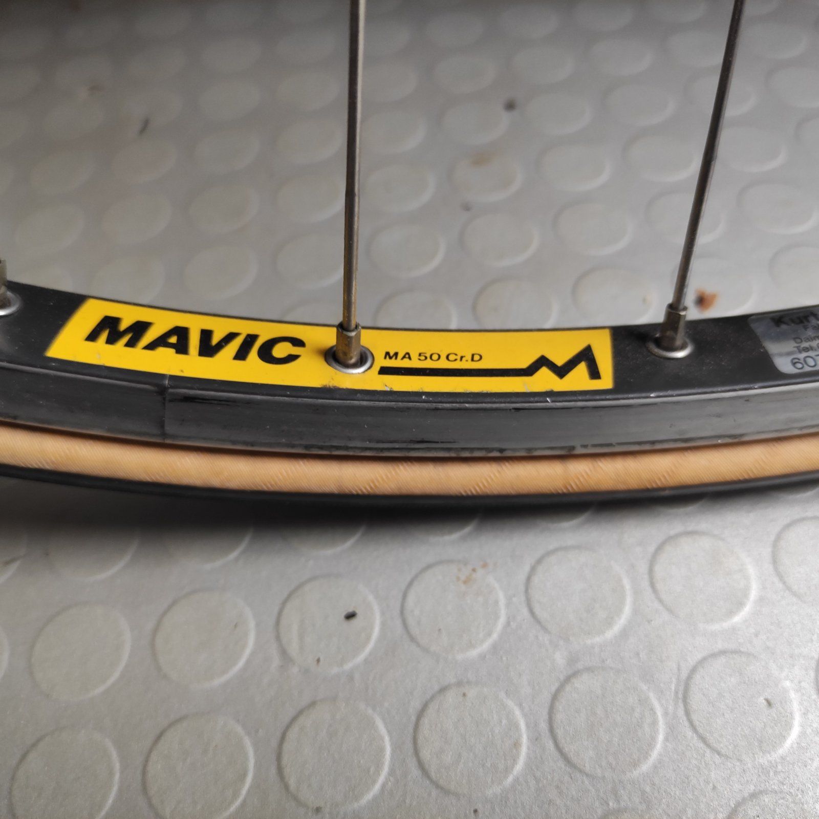

Kennt Jemand von Euch Mavic MA50 Felgen ? (Nein,keine MA40...)
Es sind flache,dunkle Felgen für Drahtreifen,die jedoch im Gegensatz zu MA40 eine silberne (verchromte ?) Bremsflanke haben.
Mich würde interessieren von wann die sind,wie lange es die gab und wie sie generell einzuordnen sind
In dieser Ausführung gab es übrigens auch eine "SSC CRD" Schlauchreifenfelge.
Ebenfalls mit gelbem Kleber,gelben MAVIC Buchstaben und lackierter Oberfläche
