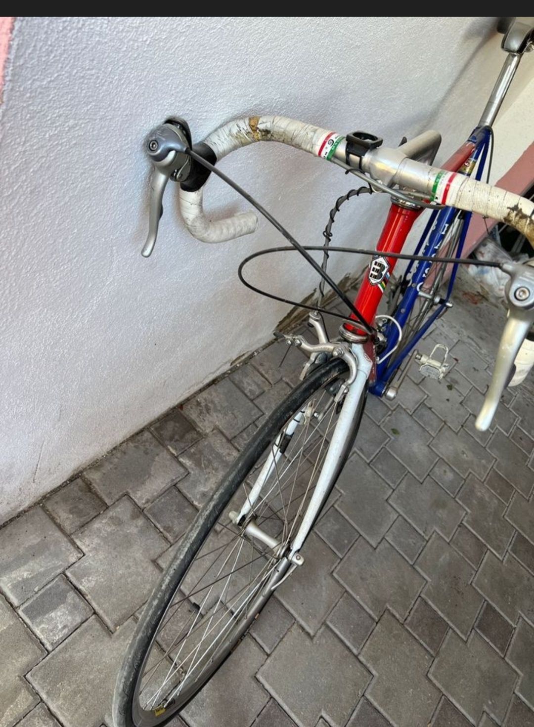

Gerade bei #eBayKleinanzeigen gefunden. Wie findest du das?
https://www.ebay-kleinanzeigen.de/s...buttons&utm_medium=social&utm_content=app_iosIst das nen Restaurationsprojekt? Also dafür auf jeden Fall zu teuer. Die Steuerrohrmuffe ist ja wirklich lose oder
Sicher, daß das ein Masi ist?
Mal vom Verbindungsproblem der oberen Steuerrohrmuffe mit dem Steuerrohr abgesehen, habe ich selten einen Rahmen gesehen, der so große Unterschiede in der Verarbeitungsqualität hatte.
Die Muffenverarbeitung ist schnöde Großserie. Die Ausfaller sind hingegen schön verjüngt:
Für all das, was hier gemacht werden muß, würde ich max. 200,- für den nackten Rahmen geben.
Und das wäre reine Liebhaberei.
Der Verkäufer schrieb, dass die Steuerkopfmuffen mal neu gekommen seien

Ist schon einmal im Masi Faden diskutiert worden. Der rahmen verschwand dann aus den KA und schien verkauft zu sein. Jetzt ist er wieder da.
Dann macht das alles Sinn, mit den merklich unterschiedlichen Verarbeitungsqualitäten. :daumen:
Ich habe das Angebot auch schon seit einer Weile in Beobachtung und konnte mir hierauf keinen Reim machen.
Aber mit dieser Frickelage bei den Steurrohrmuffen ist die Sache mit dem stolzen Masi-Image eh durch.
Die Vorgeschichte der Frickelage wird auch kein Preistreiber sein. 🤷‍♂️
Da würde nur eines helfen: Einpacken und ab damit nach Milano... aber bei diesem Preis? 😣
