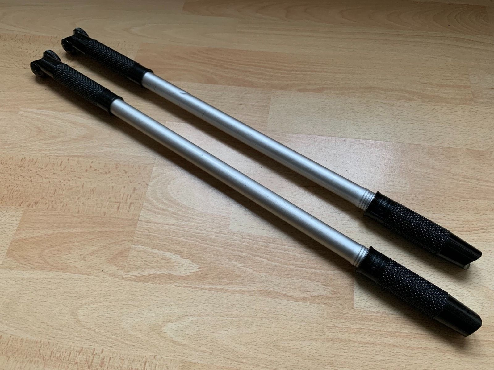

Wer ein Projekt für ein Rad mit 26" oder 650B Laufrädern plant (wegen der nur 28 Speichenlöcher), bei welchem vorne ein Nabendynamo seinen Dienst verrichten soll und der Rahmen hinten eine Klemmbreite von 130 mm, 132,5 mm oder 135 mm besitzt, dem kann ich diese Nabe nur wärmstens empfehlen, vor allem zu diesem Preis (sofern man denn ein Fan von Schraubkränzen ist ;)).
Bei dieser Nabe kann mittels Entfernen der silberfarbenen Distanzhülse (siehe nachfolgendes Foto) die Klemmbreite von 135 mm auf 130 mm reduziert werden (so dass die Nabe für die 3 genannten Rahmenklemmbreiten in Frage kommt).
Es passen dann (unabhängig, ob man sie mit 130 oder 135 mm Klemmbreite nutzt) 7-fach oder 8-fach Schraubkränze drauf (z.B. das Sachs Aris Modell).

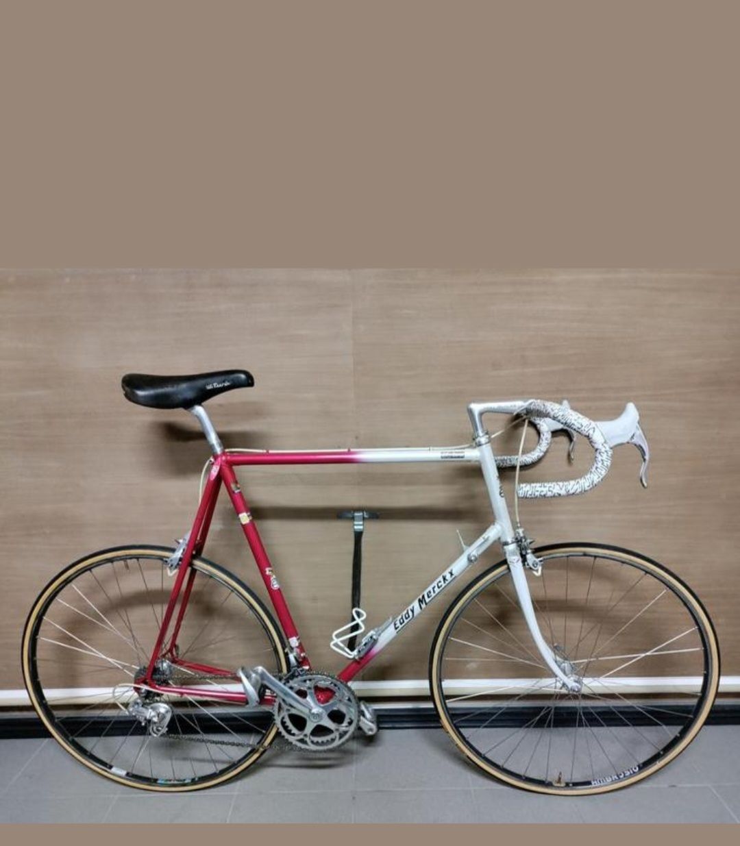

Kann bitte jemand meine Bildungslücke füllen?
Columbus PRX habe ich noch nie gehört/gesehen.
Wie ist das einzuordnen?
