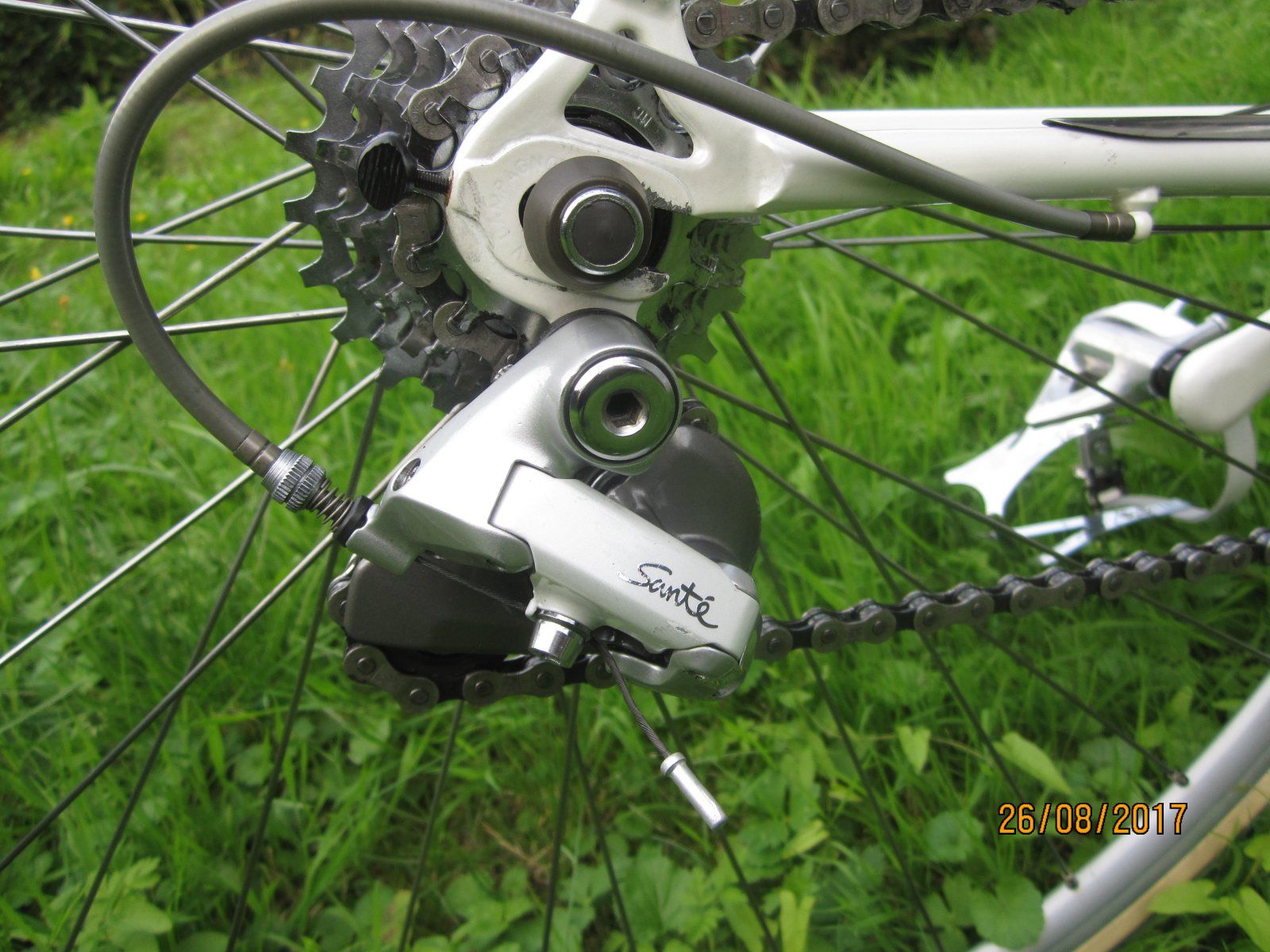

  • erstes Shimano-Schaltwerk mit der lange Zeit richtungsweisenden Grundgeometrie für Hebelverhältnisse und Seilwege (kompatibel bis RR 10-fach, außer 740x) Stimmt nicht, das war die 1050 ein Jahr vorher!
  • erstes und lange Zeit einziges Shimano-Schaltwerk mit dreidimensional gefrästem Käfigvorderteil (gab es erst wieder bei der Dura Ace 7700)
  • erstes Shimano-Schaltwerk mit Polyamid-Gleitplatte am Käfig
  • einziges Shimano-Schaltwerk mit 9 Zähnen an der Spannrolle (warum auch immer)
  • einziges Shimano-Schaltwerk mit dieser Anordnung der Stellschrauben
  • einziges Shimano-Schaltwerk mit wahlweise ultrakurzem Käfig für sehr enge Abstufungen

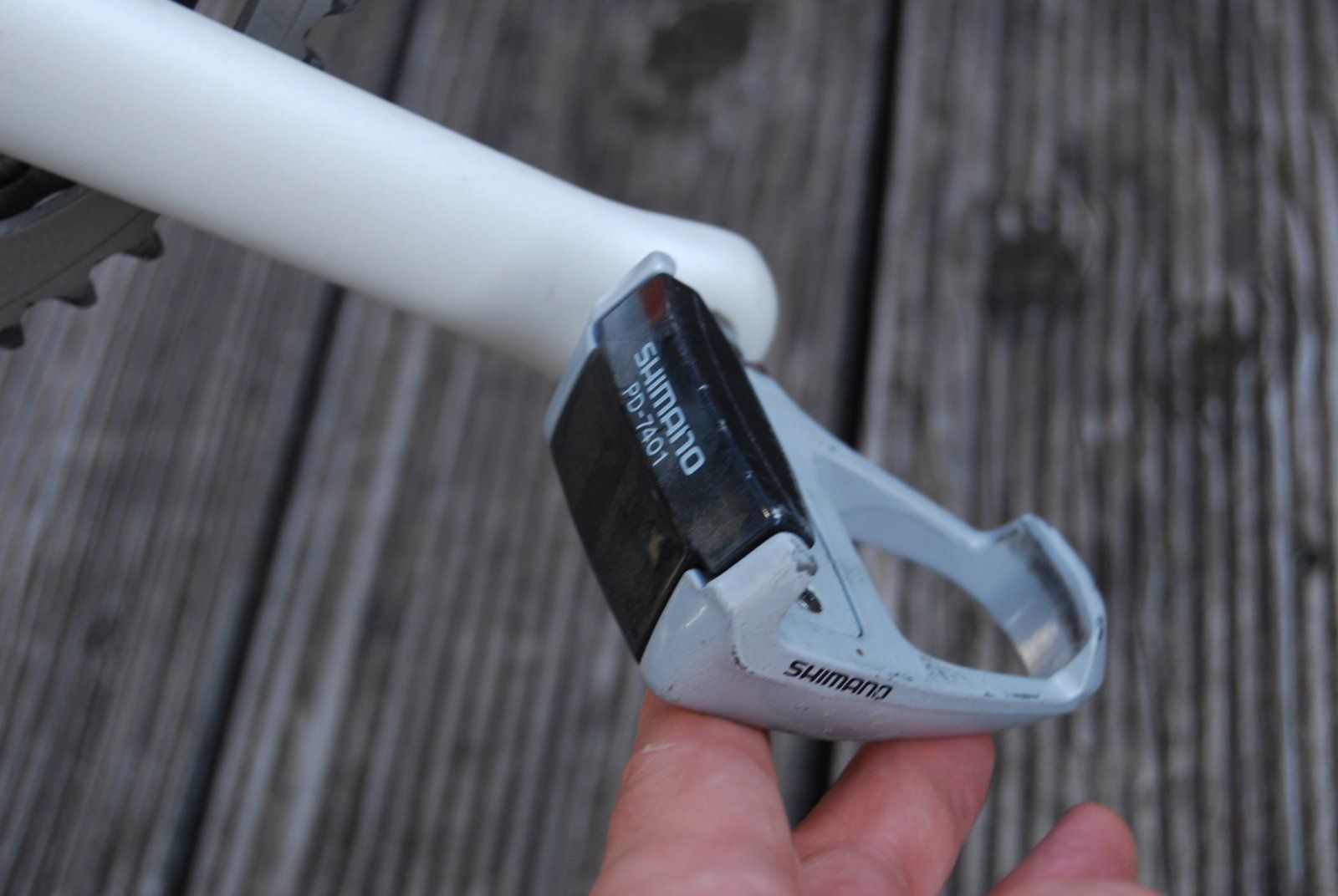

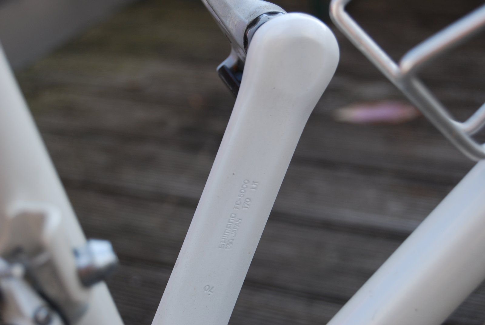

Neben dem technischen Alleinstellungsmerkmale die teils oben schon erwähnt sind ist u.a. auch noch die Kurbel erwähnenswert :
- Sacklöcher statt Durchgangslöcher für die
Pedalgewinde
  • verdeckte Kettenblattschrauben
  • Sante spezifische Kettenblätter

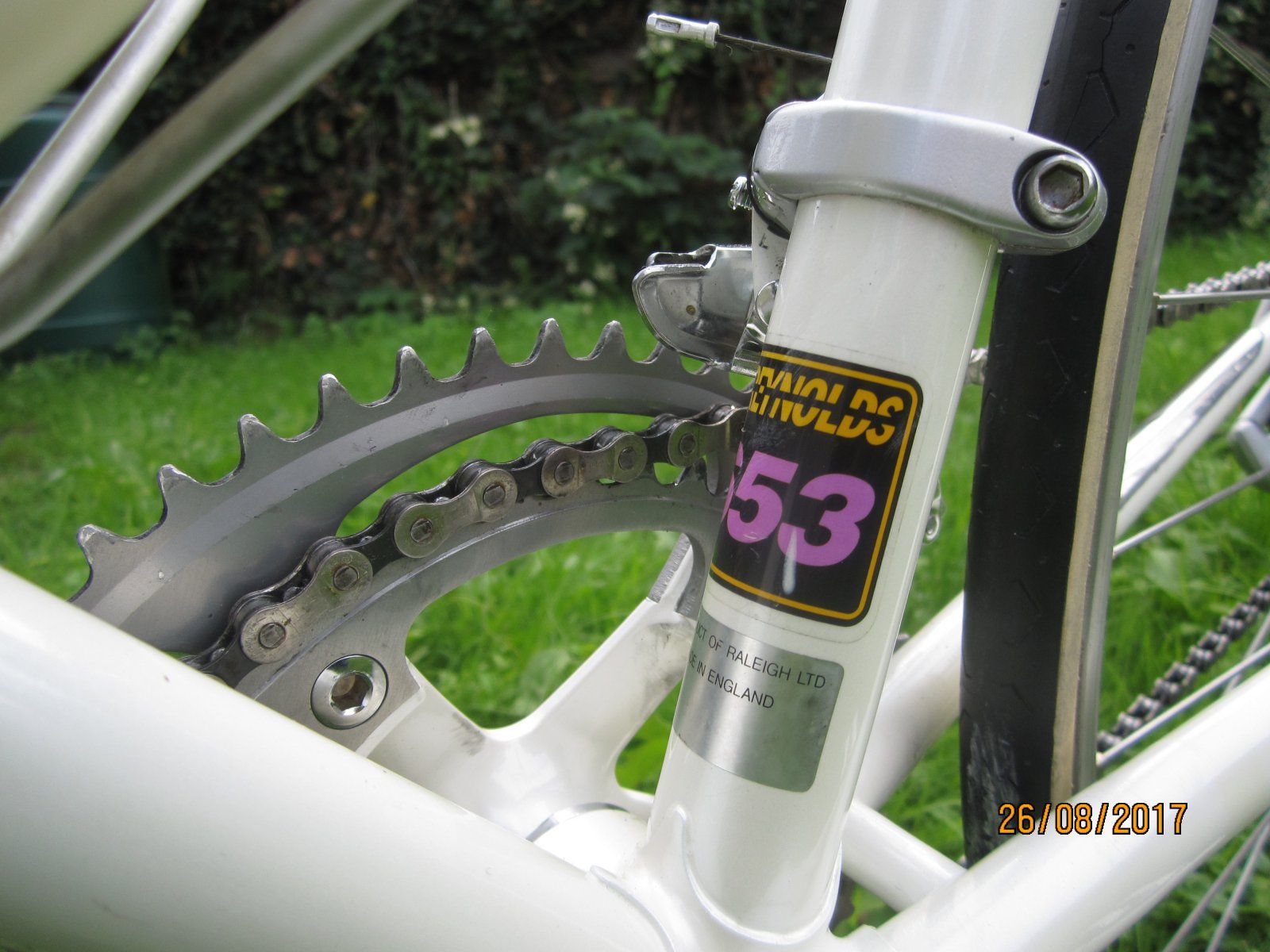

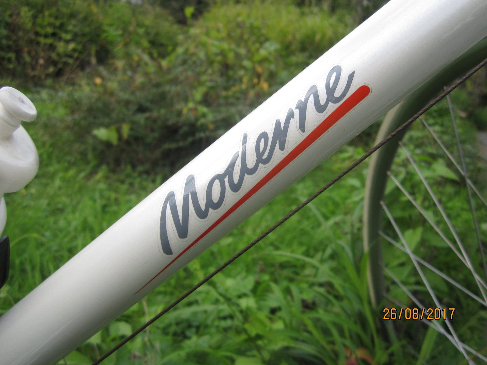

Die Firma Raleigh hat Ende der 80er Jahre sogar einen Rahmen speziell passend zur Sante Gruppe in weiss silber lackiert als Raleigh "Moderne" Record Ace aus 653 Reynolds Rohr auf den Markt gebracht.
Ich hatte vor einigen Jahren das Glück ein solches Rad in hervorragenden Originalzustand in einem Radladen in Utrecht kaufen zu können.

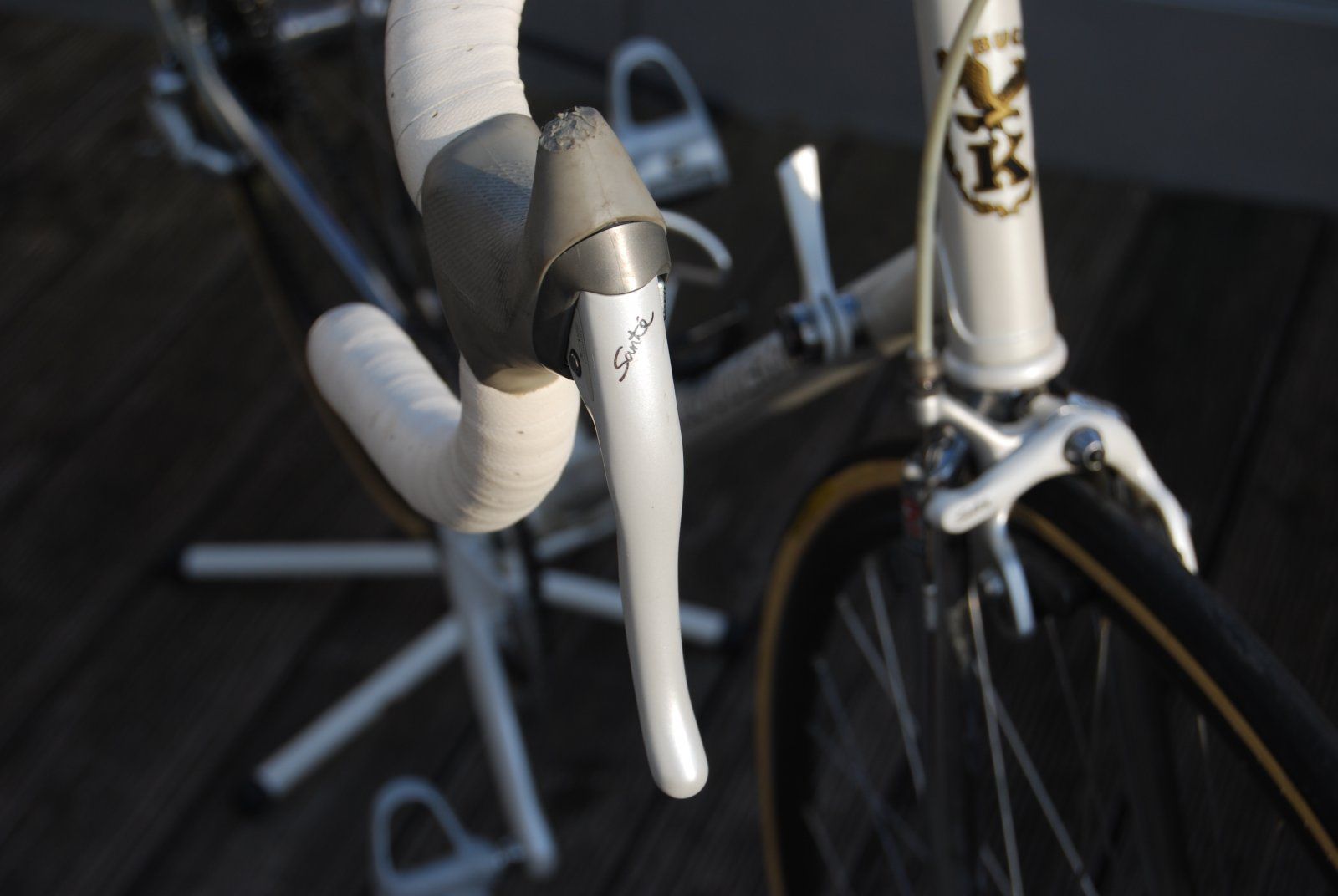

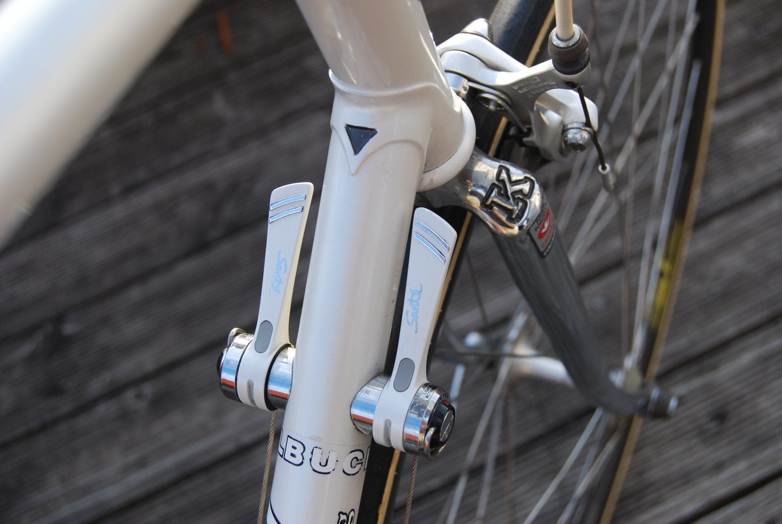

Schalthebel bicolor mit kleinen Deckelchen für die Schaltzugaussparungen

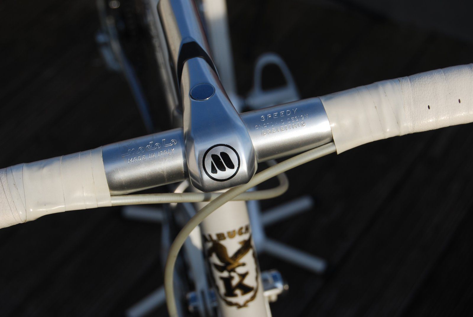

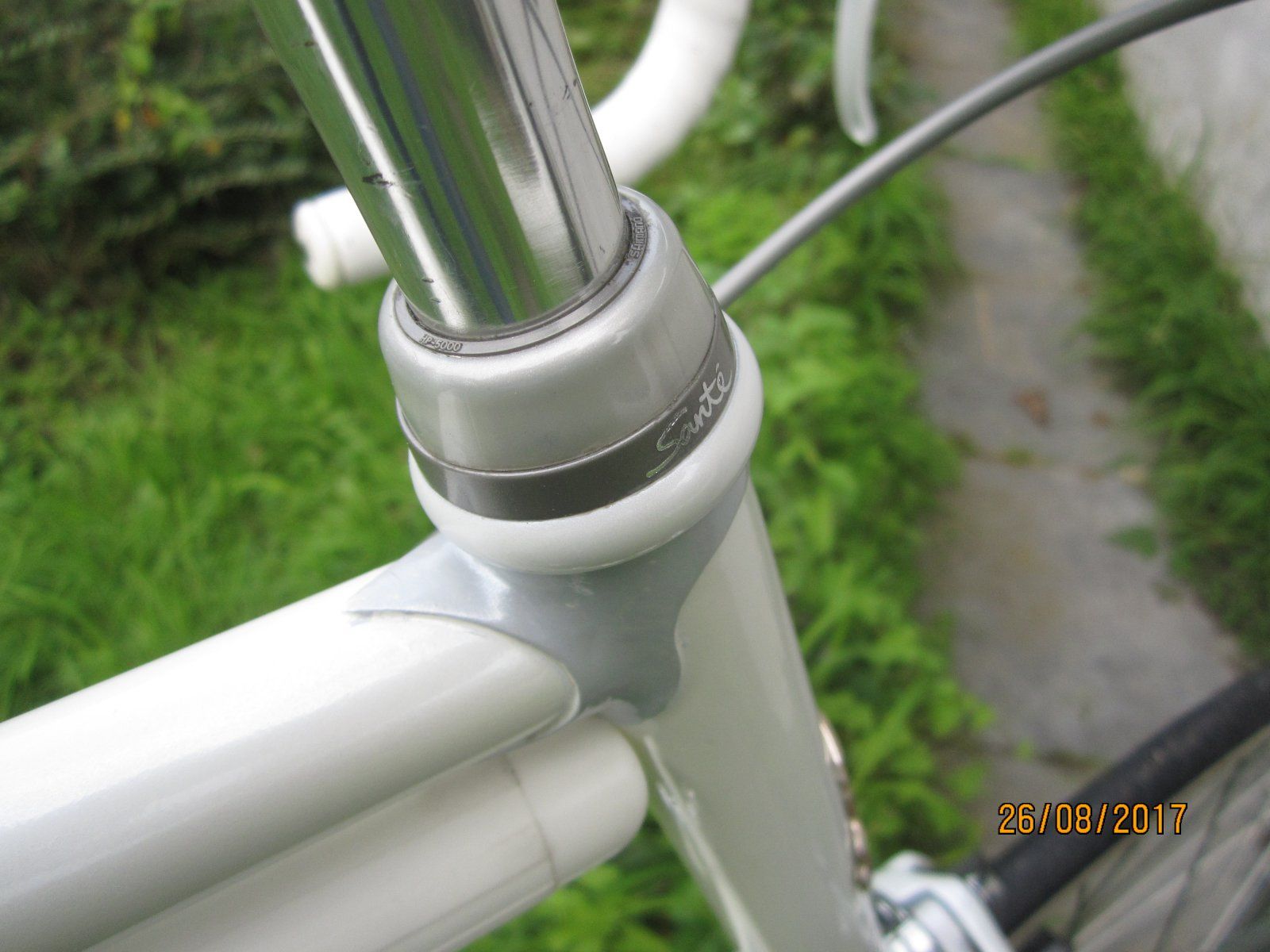

Steuersatz im Aero Design

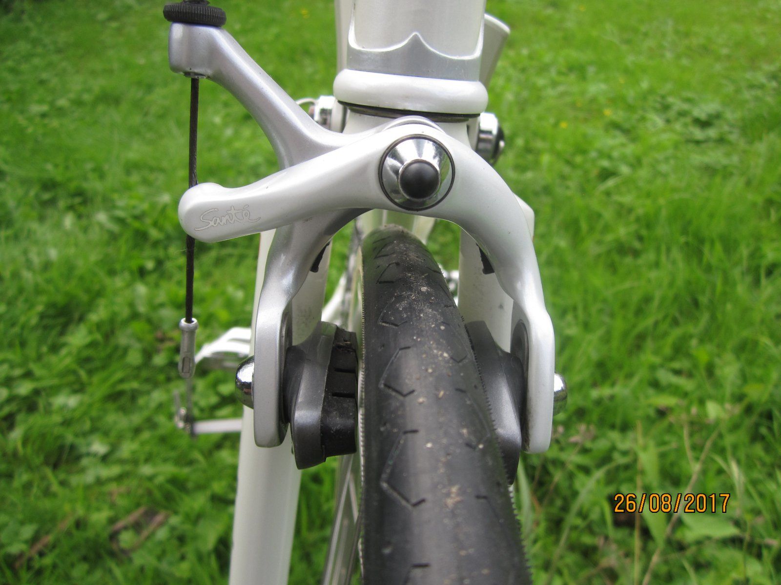

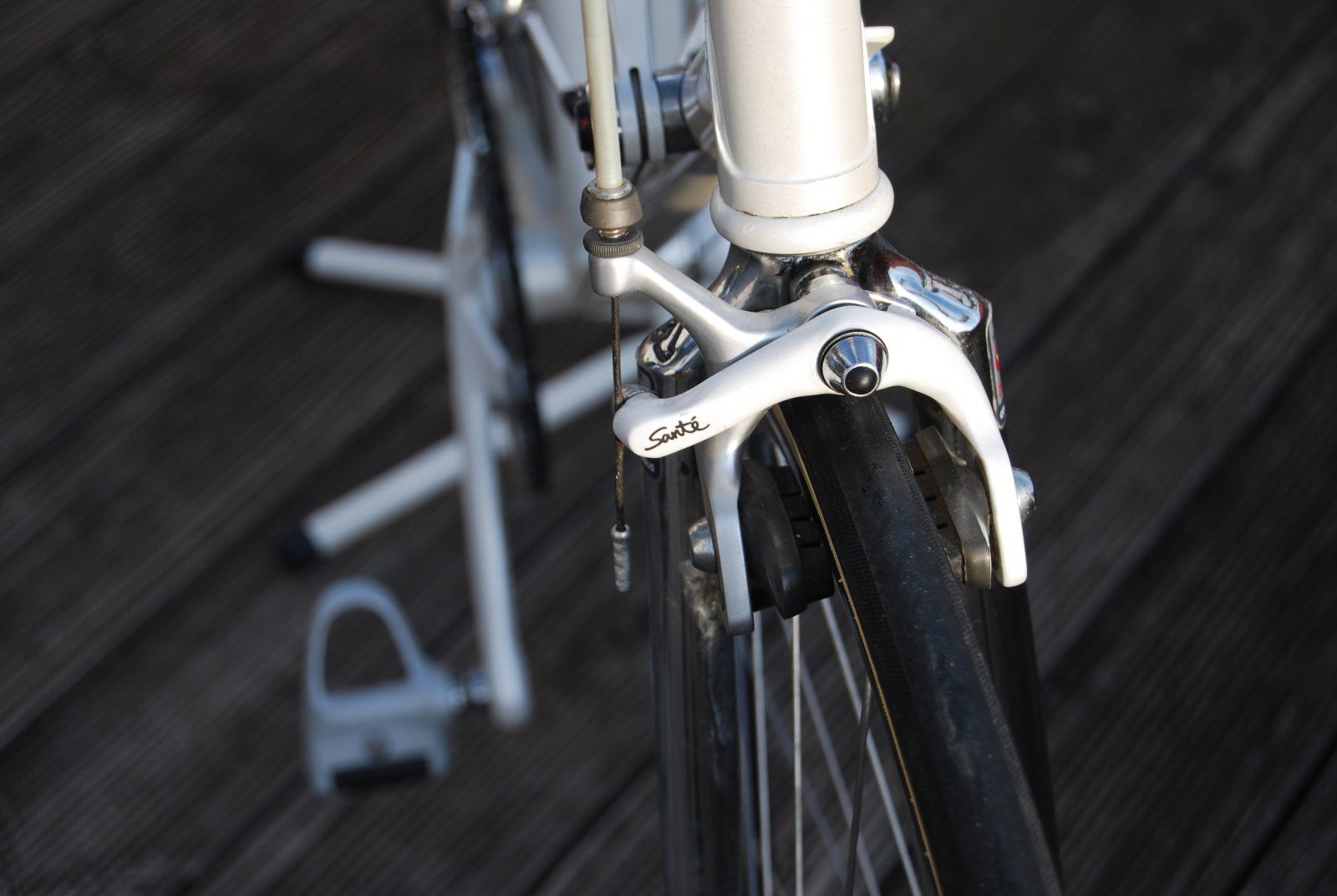

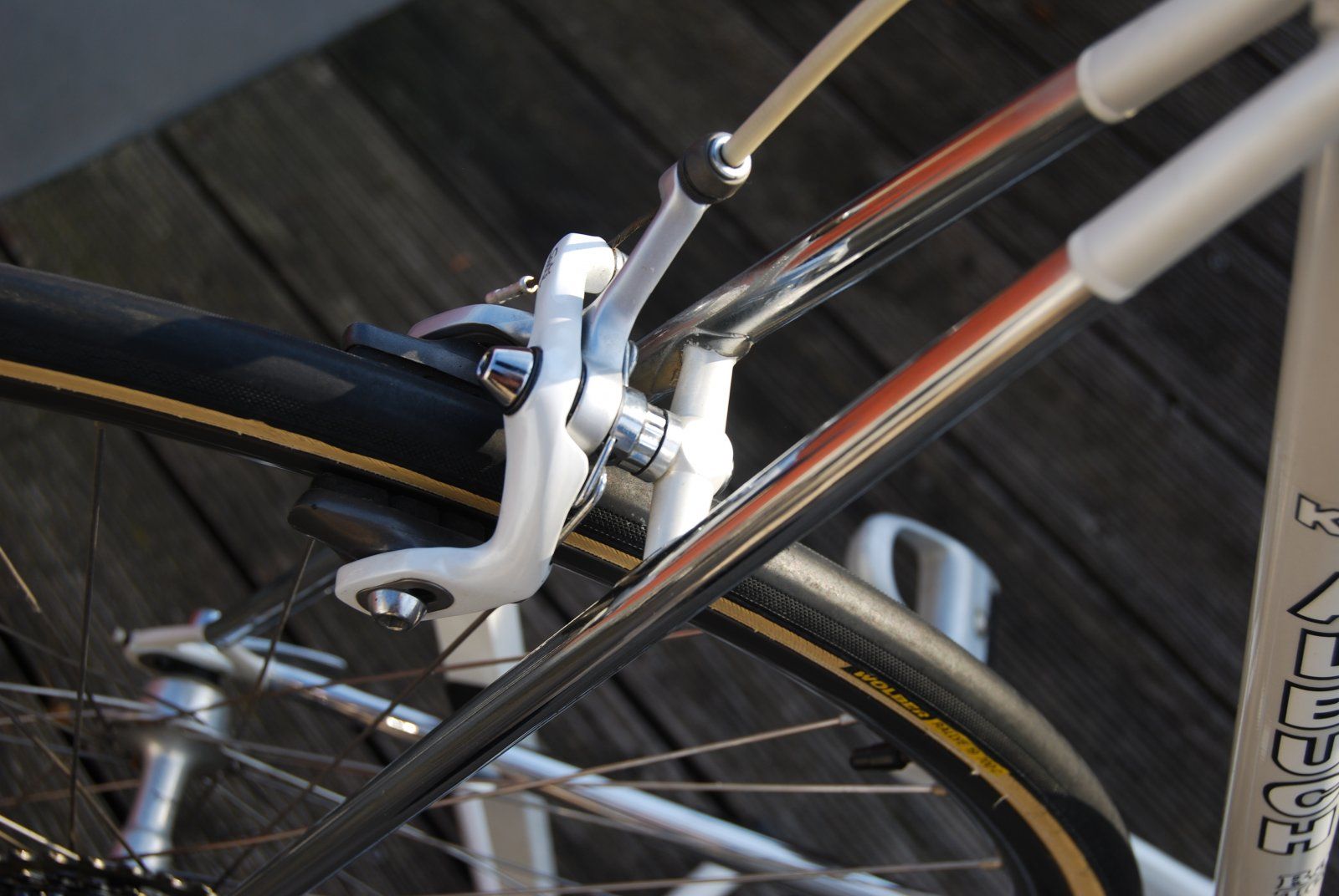

Bremskörper Aero Design mit von vorne unsichtbarer Schaltzugfixierung

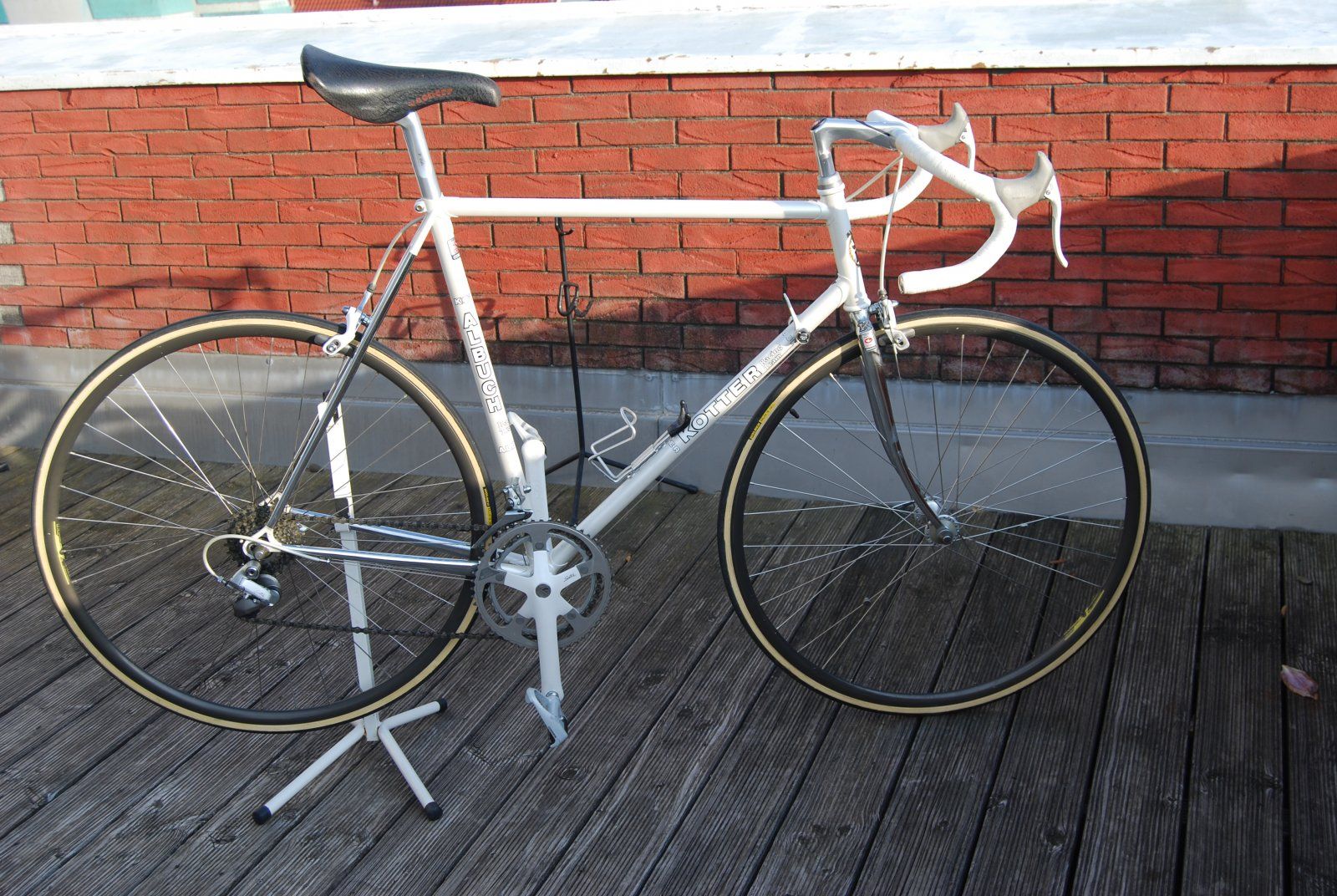

Dieses Rad war der Auslöser für den Thread.
War bei Ebay Kleinanzeigen sehr schlecht beschrieben und
schlecht bebildert.
Habe den Verkäufer angemailt und ihm etwas auf die
Sprünge geholfen. Ein paar Wochen später hat er
mich kontaktiert und mich zum Kauf genötigt.

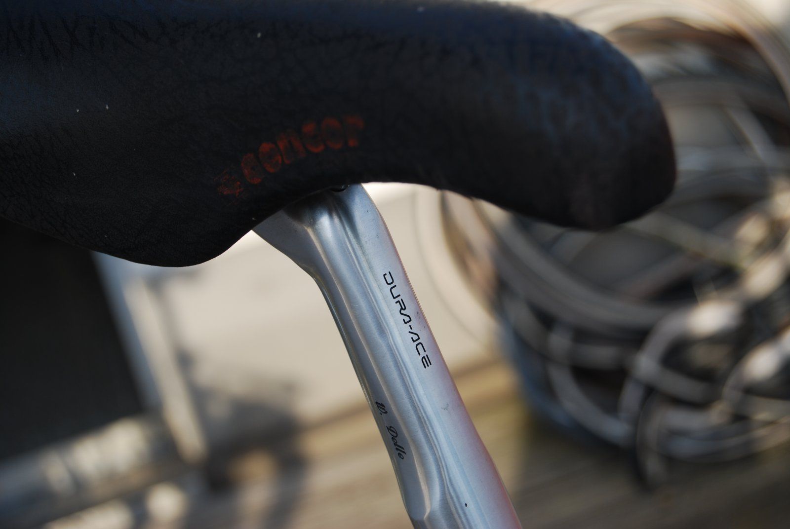

Das Rad war eines von 5 Rädern die über die
Porsche-Radsportgruppe direkt bei Kotter bezogen wurden.
Alle komplett gleich. Die Sattelstützen wurde bei Porsche
mit Namensgravuren zur Unterscheidung versehen.
Eine Werkzeugtasche aus der Porsche-Sattlerei war auch mit dabei
(schön weich).
