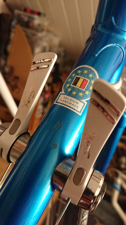

@gmanella :
Soweit ich weiß, gibt es die Entspannfunktion direkt am Bremshebel... Ich glaube man muss den silbernen Stift direkt am Hebel drücken
Ah ja, stimmt! Das dreieckige Teil hier:
Kannst das mal endgültig bestätigen? Das Foto von @gazelleer zeigt ja offensichtlich getauschte Griffgummis. Außerdem müsste @Knobi in seiner Innovationsaufzählung ergänzen, dass die fehlende Entspannmöglichkeit an den Bremsen * kein Mangel ist... und Campa ist beim Klauen erwischt worden:D
Ergänzt. Ich wusste das zwar, hatte aber noch nie einen Santé-Hebel in der Hand und hätte nicht sagen können, wie es genau funktioniert.

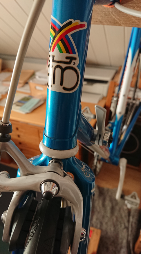

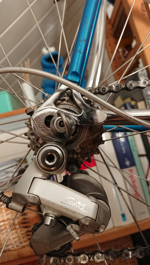

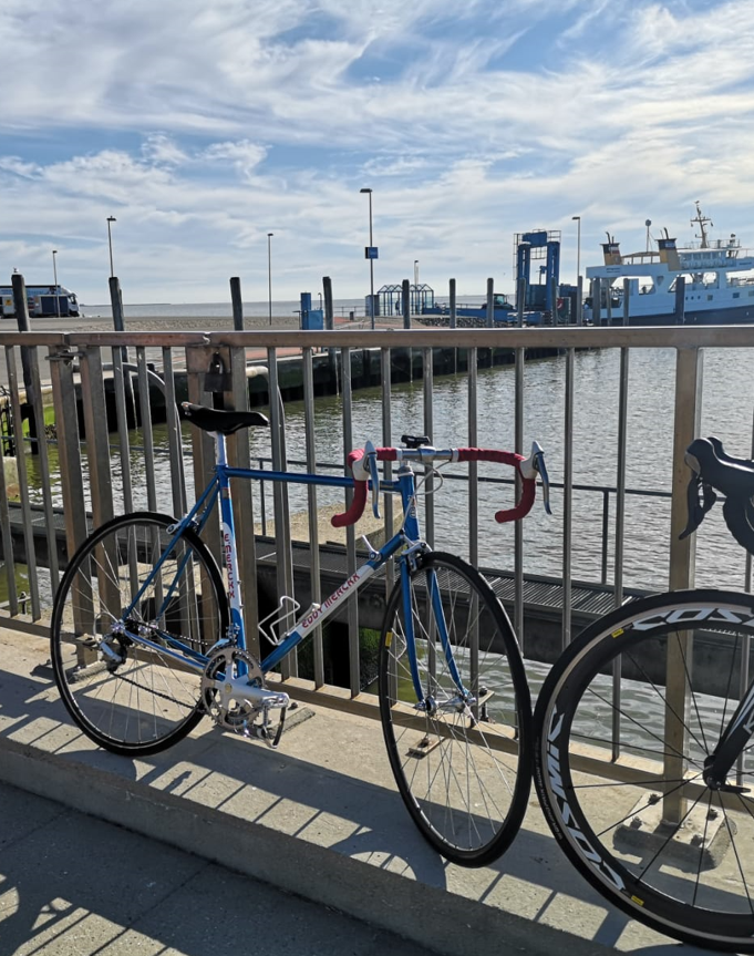

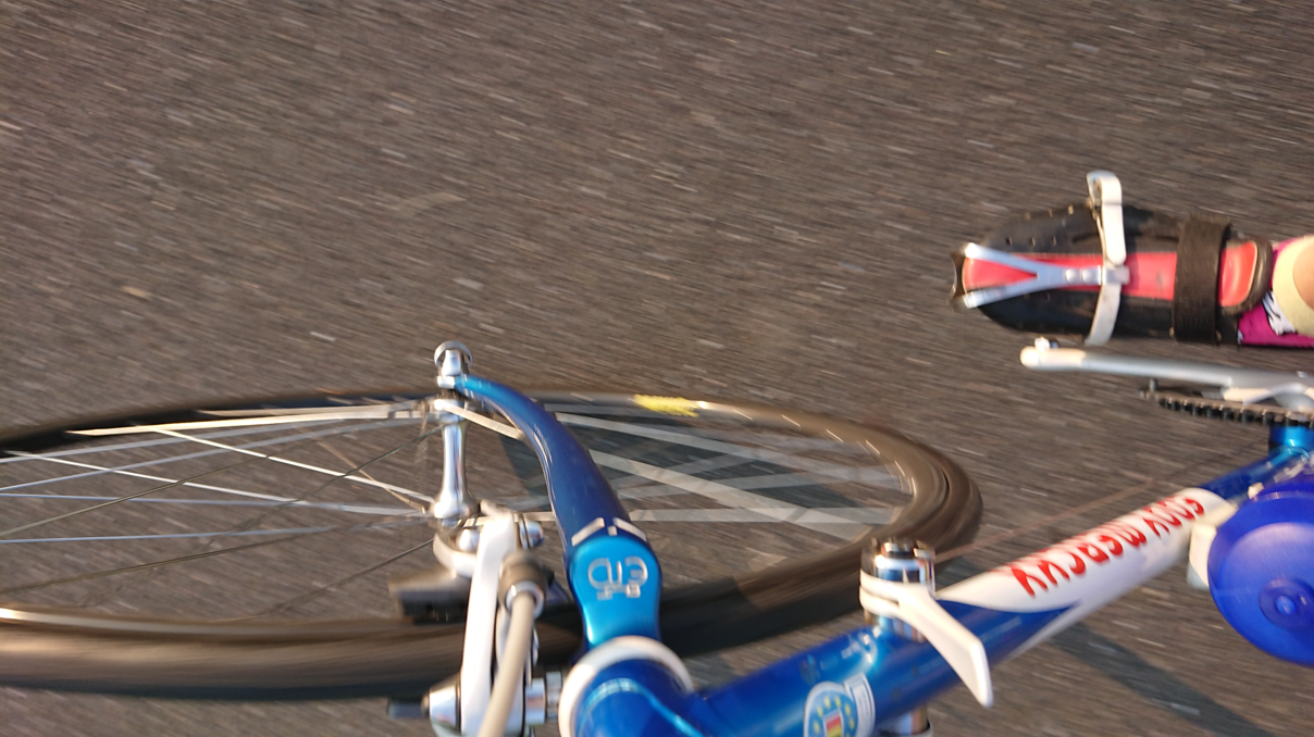

Moin, zum Santé-thread kann ich was beitragen. Allerdings nur (ein paar nicht so gute, sorry) Fotos eines Merckx Strada, das ein geschätzter Foristi aufgebaut hat und das ich spontan gekauft habe, weil es mir so gut gefallen hat. Und mir immer noch gut gefällt bzw. noch besser gefällt, nachdem ich damit gefahren bin. Sauschnell und sehr sehr geschmeidig. Ich habe lediglich von Klickies auf Hakenpedale "rückgebaut".
Ausstattung ist nicht komplett Santé, LRS ist DA und Bremsgriffe sind auch nicht gruppenrein. Funktion ist auf DA-Niveau (fast alle meinen anderen Räder sind mit DA ausgestattet), das schaltet und bremst absolut tadellos.

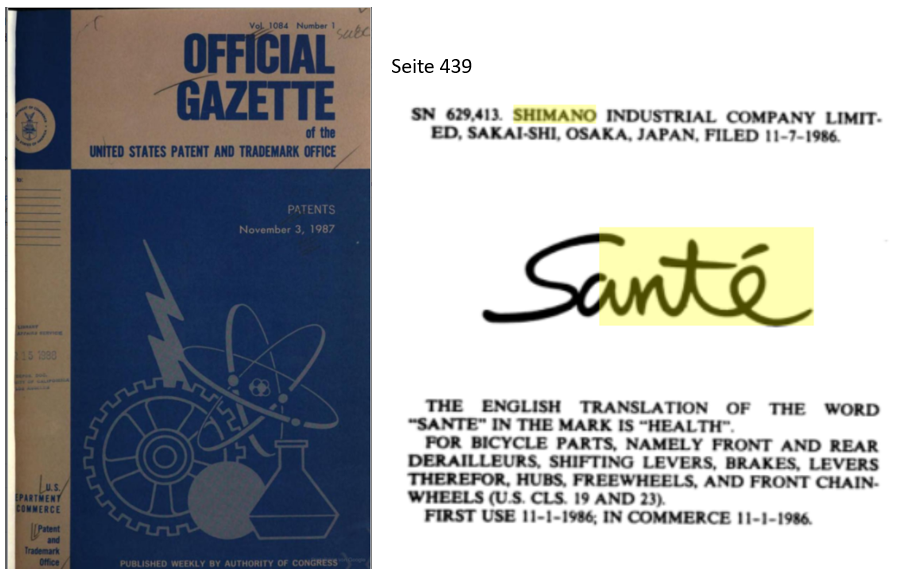

Neues zur Santé habe ich nicht beizutragen, aber zumindest einen screenshot des Eintrags in das Markenregister der USA von 1987 kann ich hier beisteuern...
Edit: Shimano * hat eine history page zur Santé online, gerade gefunden.
@gmanella :
ok , mit "stimmt" meinte ich , dass die Sante Bremshebel eine dreieckige Drucktaste haben , mit der die Bremszangen für den Laufradwechsel ausgelöst/entspannt werden können .
und....die weißen Sante Bremshebel hatten werksmäßig auch weiße Griffgummis montiert . Jedenfalls meine Hebel, die ich 1986/87 neu gekauft habe .
Ich hab aber auch mal auf einer Börse Sante Bremshebel gekauft , die solch eine cremehellgraue Farbe hatten . Also wird es wohl zwei Farbvarianten gegeben haben .

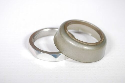

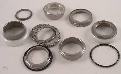

Nabe und Steuersatz gehören zum besten, woran ich je rumbasteln durfte. Schade, das sich die Steuersatz-Konstruktion nicht durchsetzen konnte. Mühelose Einstellung, bombensicherer Halt und von grosser Eleganz, selbst ohne das Plastekaeppi.
Wie funktioniert dann die Einstellung des Steuersatz?
Edit: Plastikkappen über traditionelle Muttern?

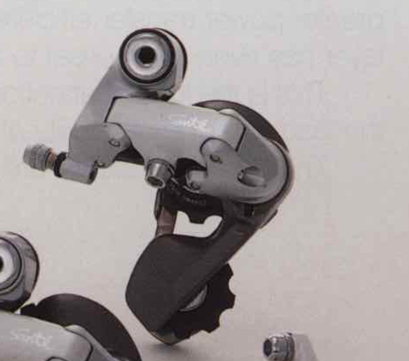

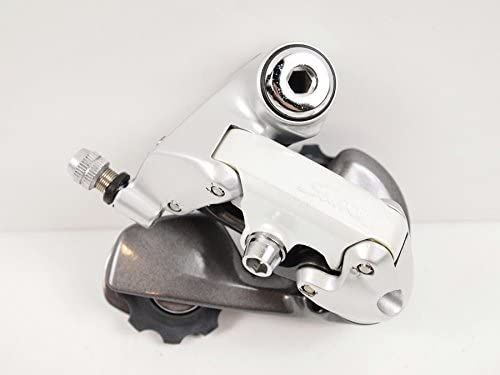

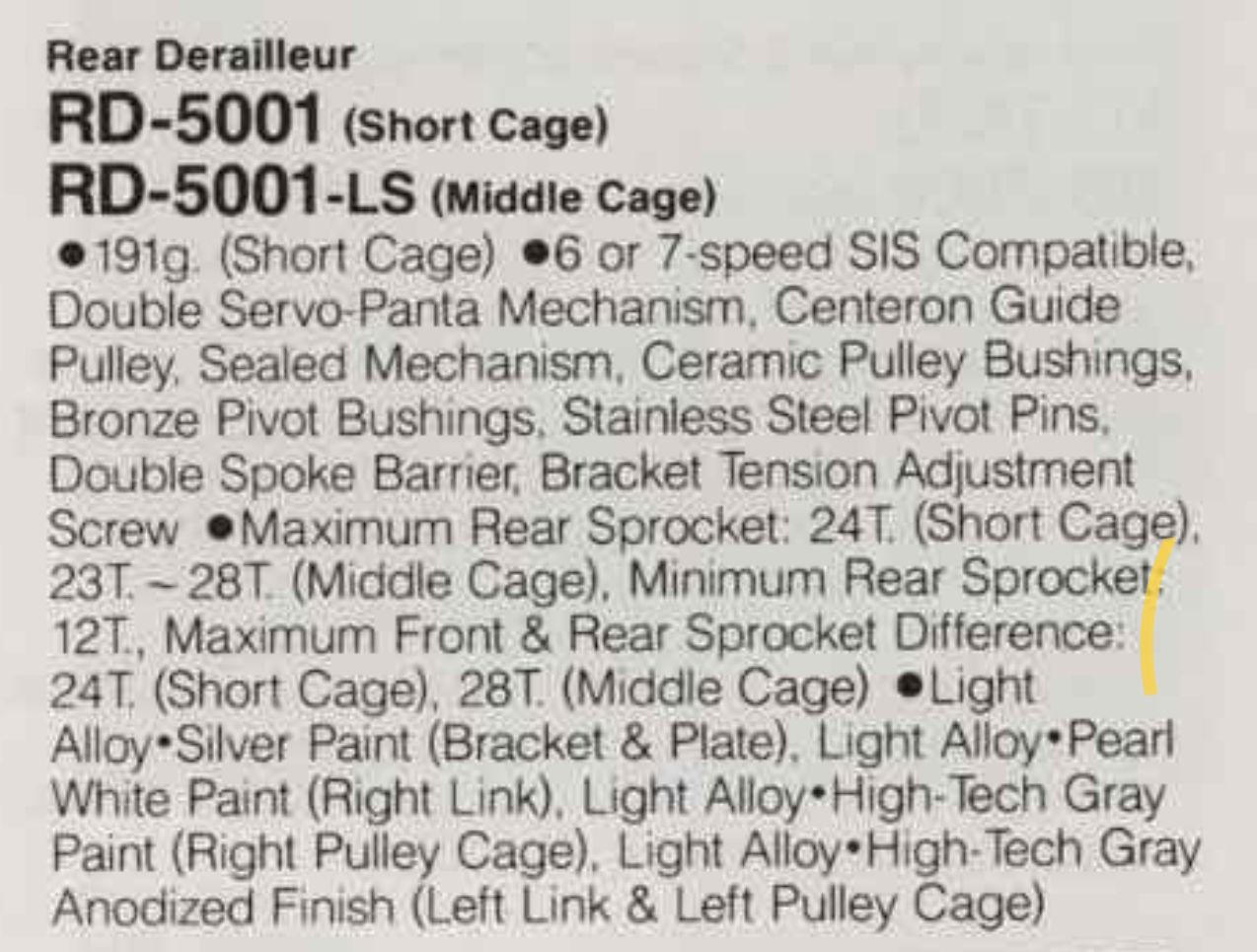

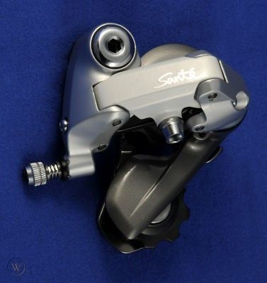

Ist der Unterschied zwischen RD-5000 und RD-5001 der äußere Schaltkäfig, der anders geformt ist?
N.B. Velobase hat die Beiden -wie so oft- durcheinander. Der auf der weiße Hintergrund ist m.E. RD-5000. Der auf dem Holztisch RD-5001
Hier sieht man es besser (unterseite Schaltkäfig):
RD-5000
RD-5001

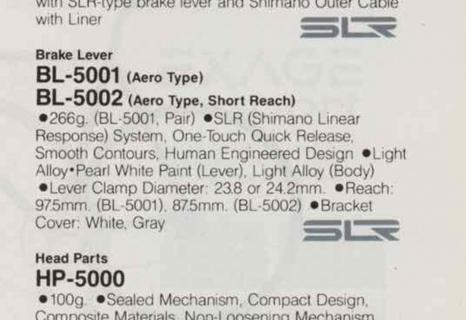

Haben Sie BL-5000 Bremshebel in der Realität gesehen? Alle Griffe *, die ich finde, sind BL-5001 und graue oder weiße Bremshebelgummis scheinen bei den 5001-Griffen eine Wahl zu sein:
Ich glaube mich jedoch zu erinnern, dass ursprünglich nur graue Bremshebelgummis angeboten wurden.
habe die teile nicht mehr, daher kann ich es nicht mehr nachprüfen. ich weiß, dass ich teile mit 5000 und 5001 hatte, ob das auch auf die bremshebel zutrifft, kann ich nicht mehr sagen. hatte aber welche mit grauen und mit weißen hütlis.
Anhang anzeigen 986366Anhang anzeigen 986367
RD-5000
RD-5001
Auf jeden Fall, aber nicht nur. Bei der 5000 müsste der ganze hintere Teil des Schaltwerks geringfügig anders aussehen: Befestigungsbolzen näher am Parallelogramm, Zugstellschraube in anderem Winkel oder auch näher dran. Eine echte 5000 ohne "1" dürfte wirklich selten sein und ich bin mir gerade nicht so sicher, ob ich meine noch habe (oder finde). Wenn ja, könnte ich aber 5000 "kurz" und 5001 LS direkt vergleichen.
