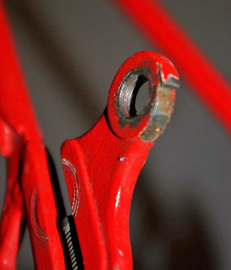

Doch , du musst nur die Feile schwingen können .
Kuxtu : Simplexauge auf standard umgebaut : Anschlagnase anfeilen und M10x1 durchschneiden , fertig .
Gut okay, man kann das Schaltauge bearbeiten. Schön das mal zu sehen.
Aber die Frage war (auch) gab es den Bolzen speziell für Simplex Schaltaugen.
Das 840 gibt es nämlich in dieser Sonderform.
Ja das Auge anpassen war gängige Praxis. @Flat Eric hat da die schöne Lösung mit Mühe geben gezeigt.... die Lösung für Kassenpatienten ist einfach nur ein Fläche an den Radius feilen.

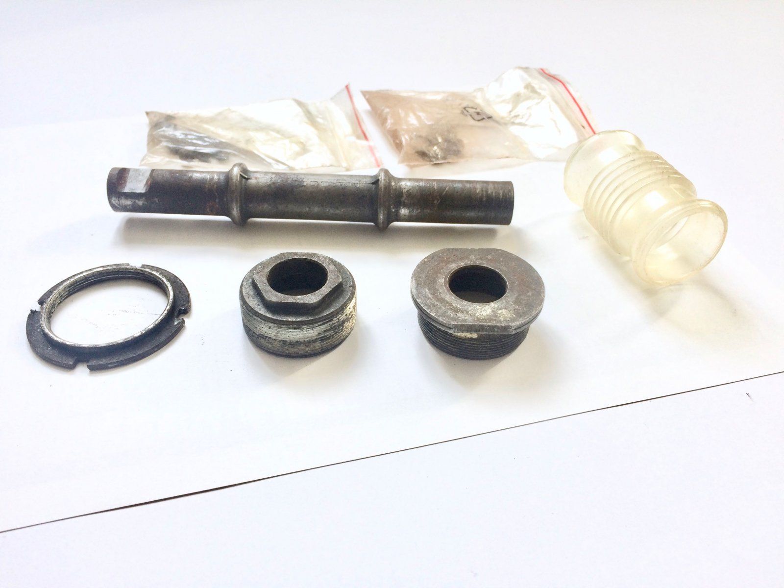

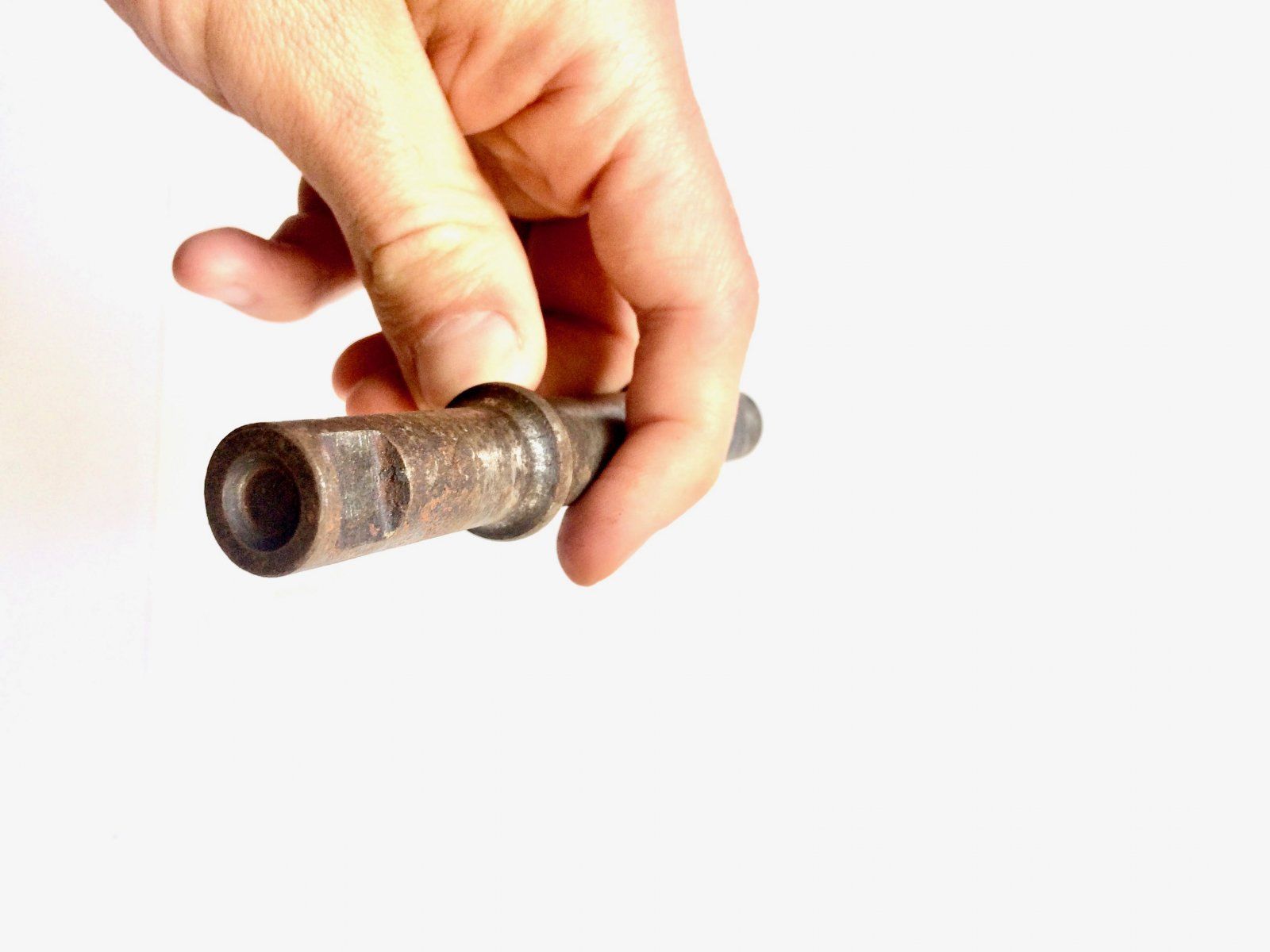

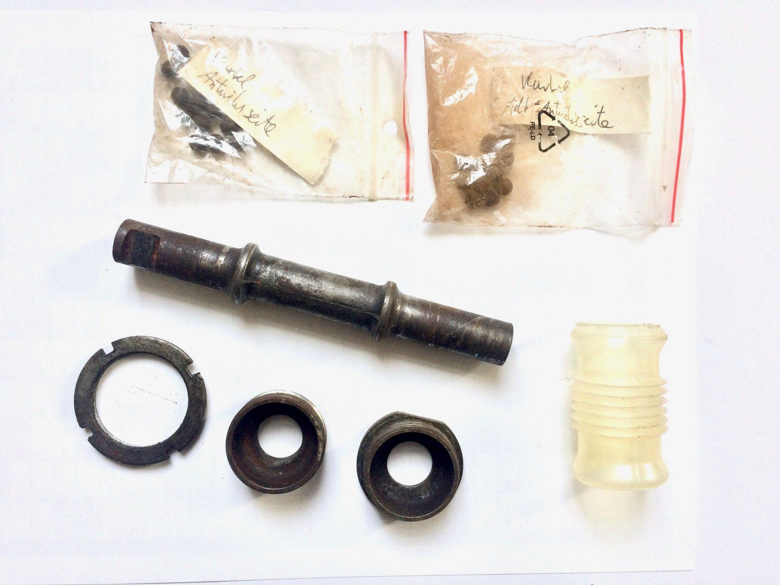

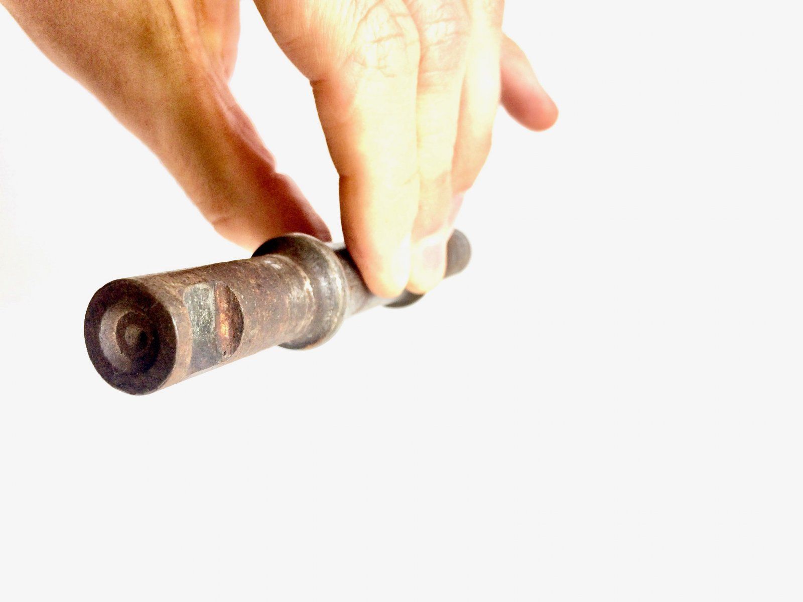

Tretlagerwelle für Keilkurbeln
  • vollständig inkl. sehr gut erhaltener Kunststoff-Hülse
  • aus Peugeot PL8 1979
  • Länge 142 mm, Durchmesser 16 mm
  • Lagerkugeln alle dabei, nach Seite sortiert

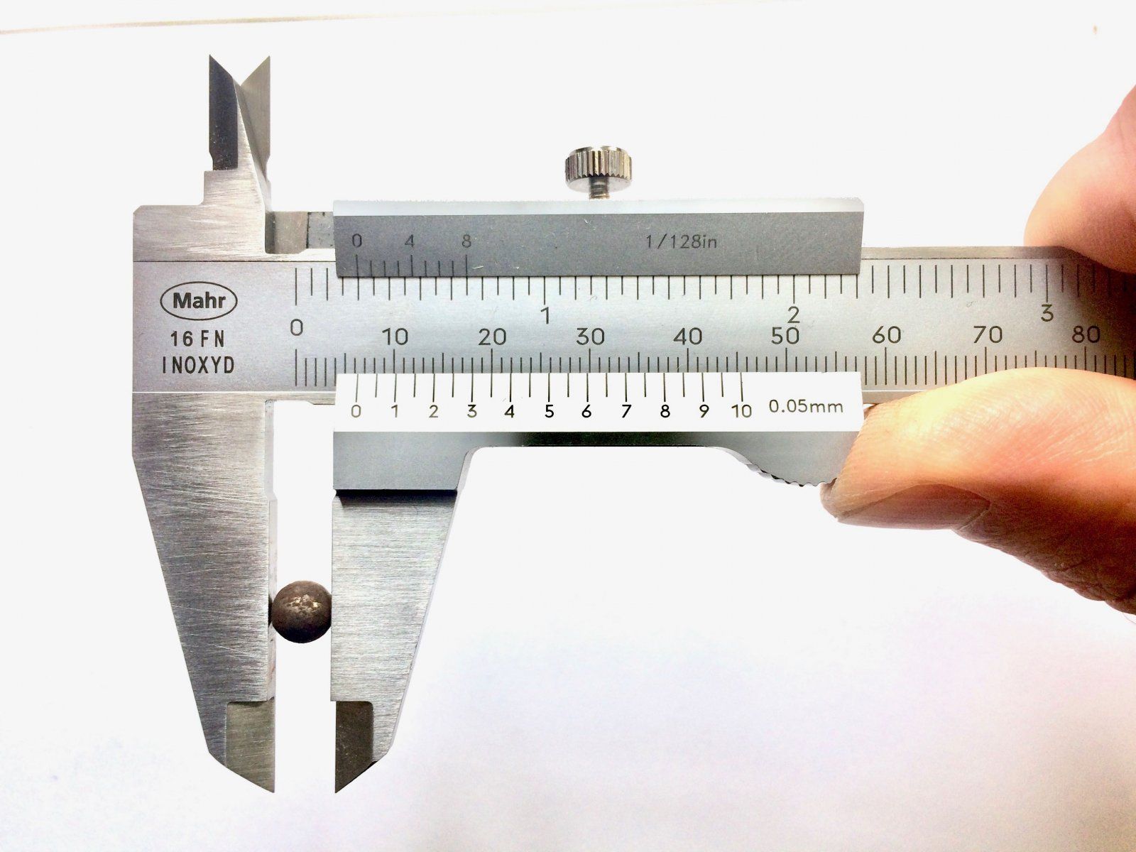

    neue wären sicher besser ––> 6,35 mm, gibts billig bei eBay

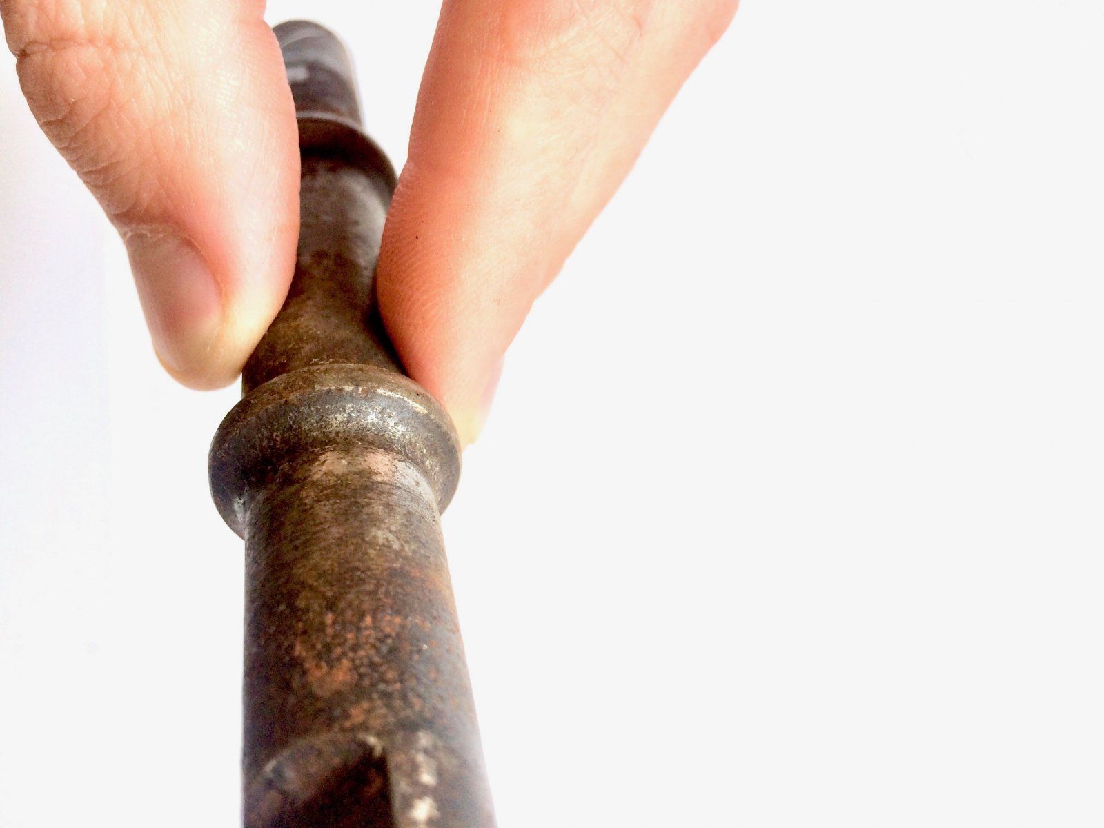

  • Pitting vorhanden,
    bei so ner massiven Welle ist aber ja viel Raum zum Nachschleifen…
Ich sag mal 15€ + 2€ Versand. (Kenne mich mit den Preisen nicht so aus, bitte um Hinweis wenn es zu günstig oder zu teuer ist…)

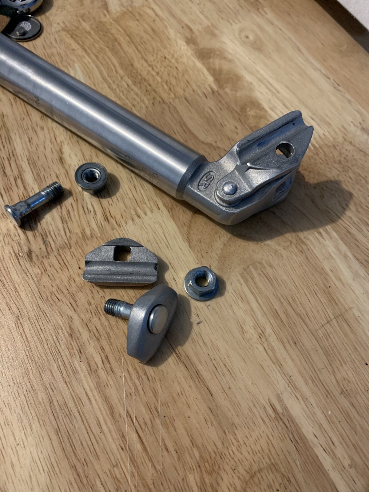

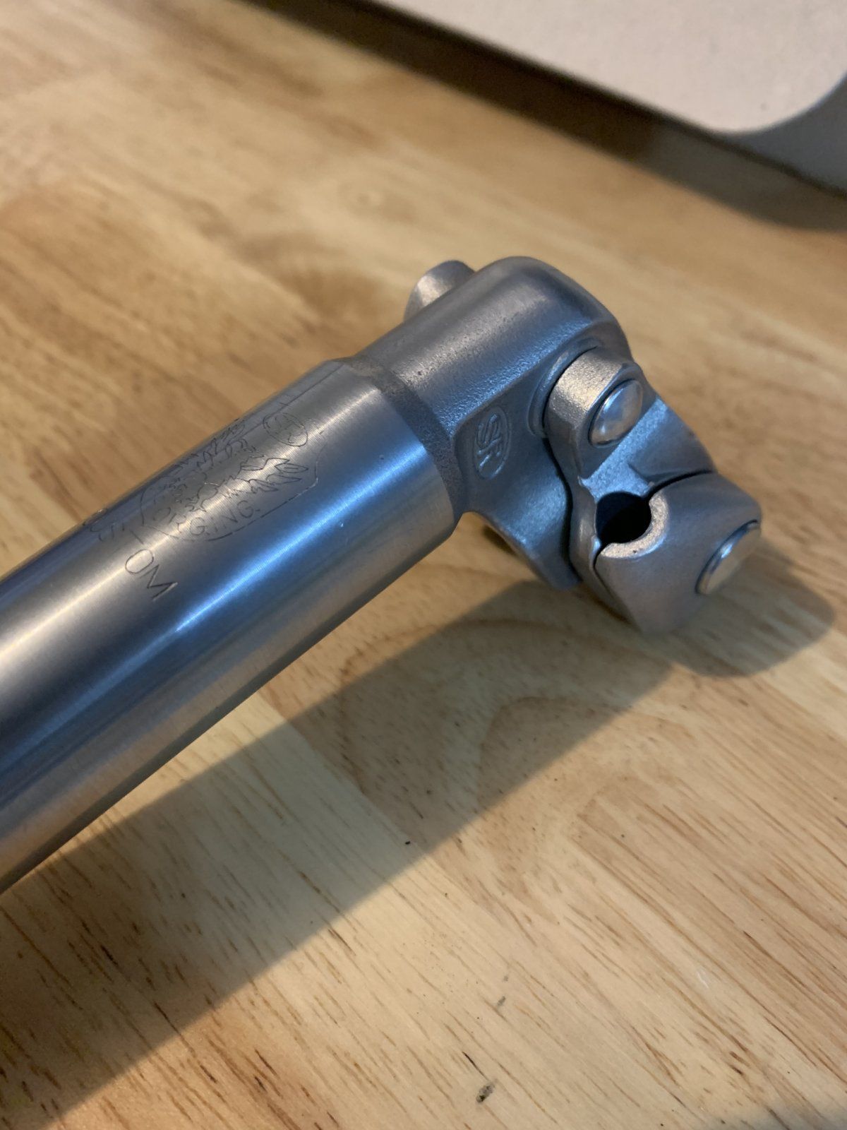

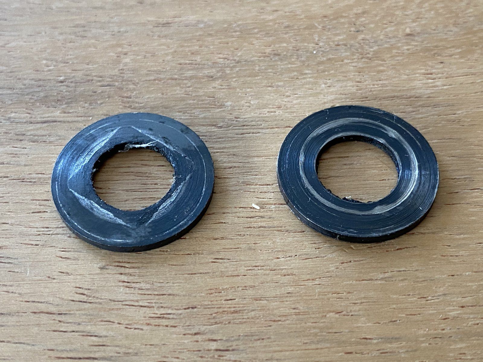

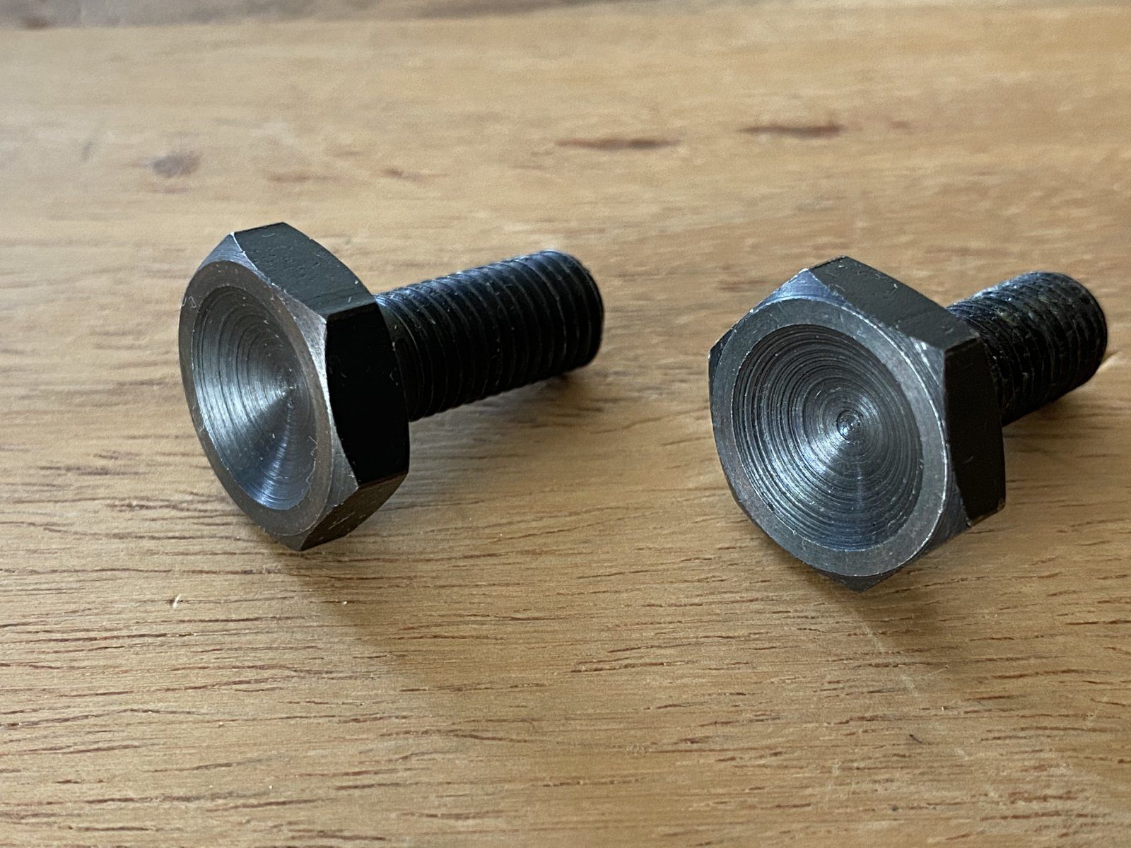

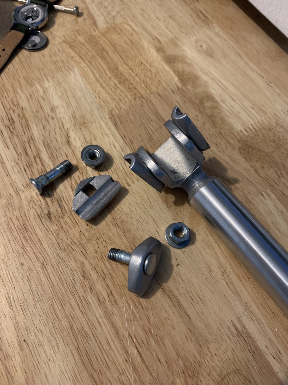

Hallo zusammen, ich suche für eine alte Simplex Spidel Sattelstütze zweimal die Klemmschraube bzw Führung, die bei mir leider gerissen/gebrochen ist (siehe Foto). Hat jemand zufällig sowas herumliegen oder eine Idee für passenden Ersatz? Vielen Dank!
Hallo zusammen, hat hierzu vllt jemand noch eine Idee? Gab es ggf andere Modelle, die ähnliche Gegenschrauben haben? Würde die Stütze ungern wg der Schrauben aussortieren... Vielen Dank!
Es gibt von Sakae (meine ich) eine aehnlich aufgebaute Stuetze, die aber fuer sich auch schon sammelwurdig ist, außerdem bin ich nicht sicher, ob die kompatibel sind.
Hier im Forum hat die mal jemand in der Aluvariante nachgebaut und war so nett, mir ein Stueck abzugeben. Hat gut gepasst, sah gut aus.

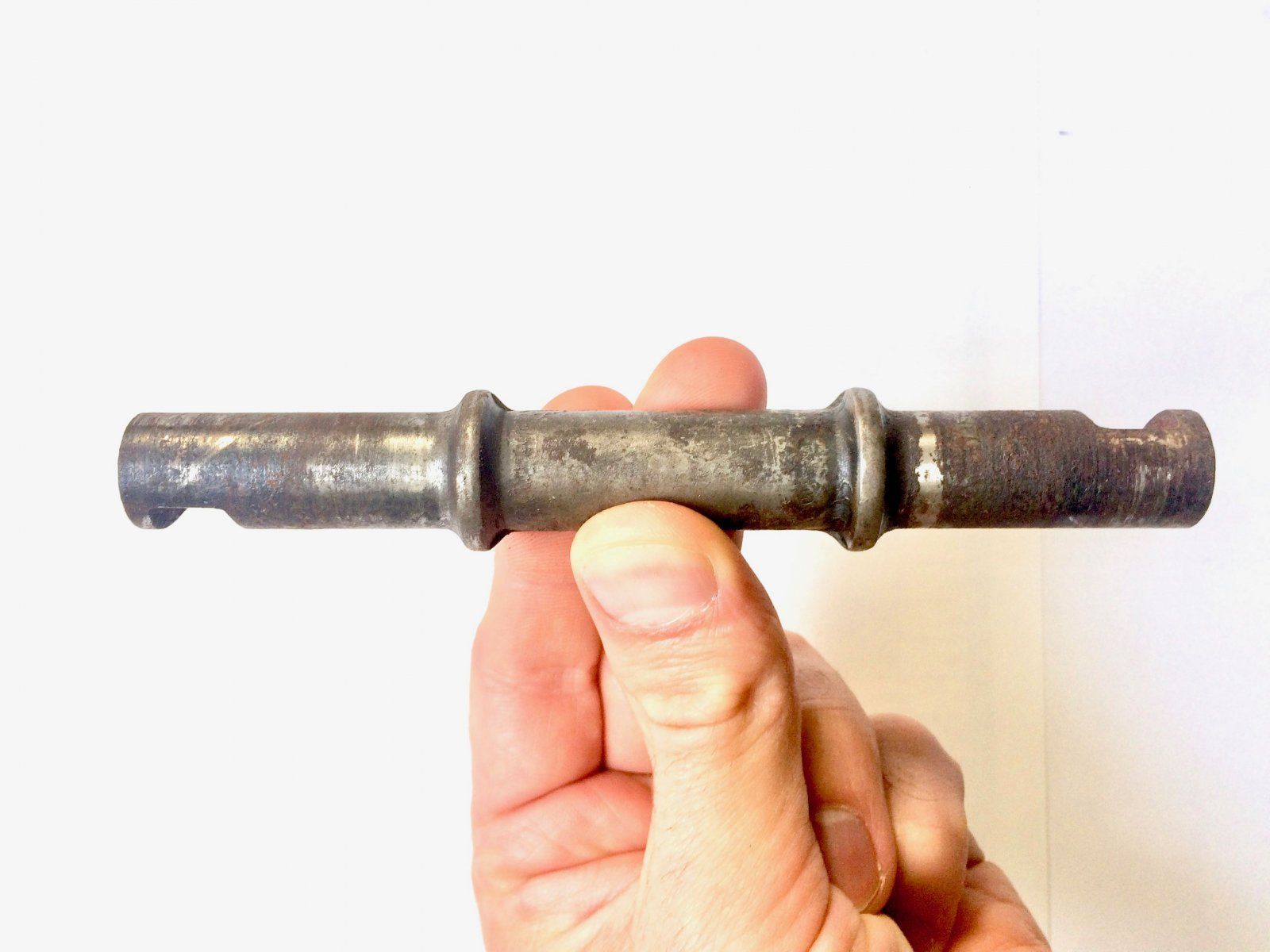

Ich würde sagen Mülltonne. Die Lagerschalen werden ja genauso aussehen
Das gleiche ist mir Angang des Jahres passiert, mit der gleichen Stütze. Ich hatte aber glücklicherweise noch eine andere Simplex in der Schublade, die etwas anders aufgebaut war, aber mit ein paar U-Scheiben gepasst hat.
Also: innere Klemmstücke sind original, äußere und Diabolo nebst Durchsteckschraube von der Spenderstütze, dazu 2 U-Scheiben, um den Diabolo auch wirklich anliegen zu lassen und den Sützenkörper nicht beim Klemmen zu verbiegen.
Gewichtsmäßig ist das aber kein Vergleich. Die Sakae Custom CT-P3 ist betonschwer und rottet sehr leicht fest. Ich hatte die mal und hab sie weggeworfen, sammelwürdig hin oder her. Die Simplex ist da schon deutlich eleganter.
Ob die Sakae als Spender für Ersatzteile taugt, ist schwer zu sagen, wenn wie bei @Bonanzero andere Simplex Stützen schon zu Basteleien führen.

Meine Erfahrung mit Sakae Stützen als Spender sind ansonsten negativ.
Hatte die leichten Alluhalterungen der Royal Superlight an eine Campa NR Stütze bauen wollen. da paßte gar nichts.

Vor der Mülltonne bitte zu mir 😉
Ich habe einige von den SR Custom Stützen zum Ausprobieren liegen. Ich mag die, weil sie gut mit meinen Cambium-Sätteln harmonieren.

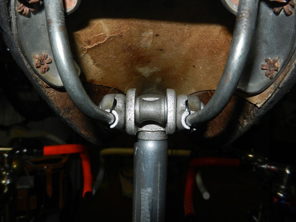

Foto bitte
Aber ist die Sakae nicht teilweise mit dem Stützenrohr vernietet? Und ist das Bauteil, das bei der Simplex kaput ist überhaupt ähnlich bei der Custom? Ich frag nur, weil ich den Aufbau der Stütze nicht mehr genau erinnere, nur die Anmutung.

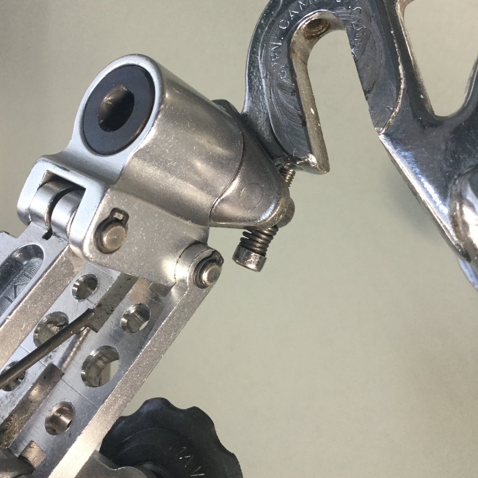

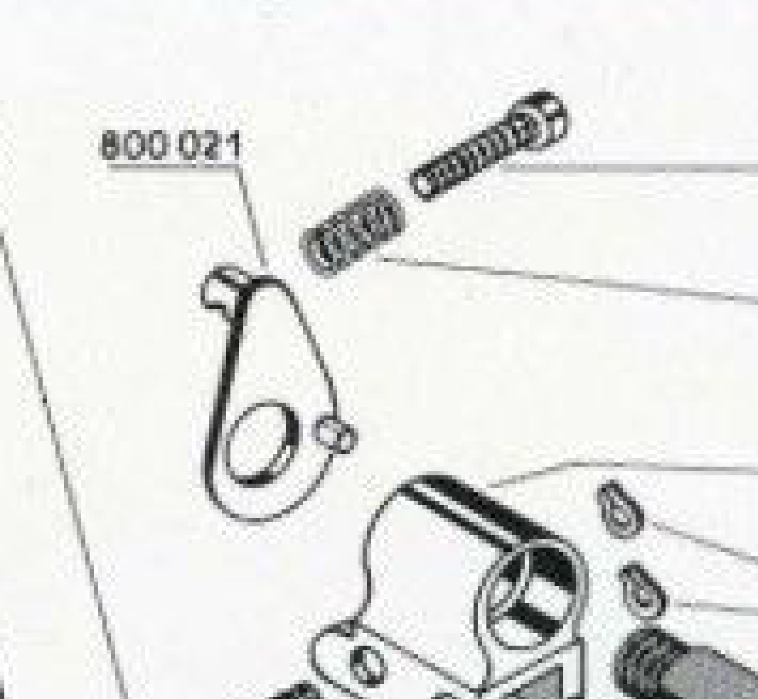

Das allererste Mavic Blechteil funktionierte auch bzw. gerade für Simplex-Ausfaller. Das könnte man nehmen.
Es setzt nicht an der Campa-Nase an, sondern in der Beuge unter dem Ausfaller auf der entgegengesetzten Seite des Schaltauges (die Darstellung im Mavic Katalog ist da falsch – bzw. um 90° CW verdreht). Geht aber nur mit den Schaltwerken, die auch eine Bohrung auf der Gehäuseseite haben (bis 1985 etwa. Die bedruckten haben da keine Löcher mehr).

Aber ist die Sakae nicht teilweise mit dem Stützenrohr vernietet? Und ist das Bauteil, das bei der Simoplex kaput ist überhaupt ähnlich bei der Custom? Ich frag nur, weil ich den Aufbau der Stütze nicht mehr genau erinnere, nur die Anmutung.
Die ist im Prinzip baugleich, nur solider und schwerer, aber eher leichter als z. B. die two-bolts aus der gleichen Zeit.
Wenn ich das so sehe, hab ich dem ollen Ding vielleicht etwas unrecht getan, in dem ich sie einfach kommentarlos entsorgt habe...
Das 4-Kant-Loch scheint mir auch intelligenter als das Rundloch der Simplex

Wenn die nach @Seblog paßt, günstige zum Schlachten gibts bei KA für um 17 Tacken, das kann man mal riskieren.
@as13 Ich erwarte übrigens falls es irgendwann hoffentlich funktioniert, einen kurzen Erfahrungsbericht an DIESER Stelle.
