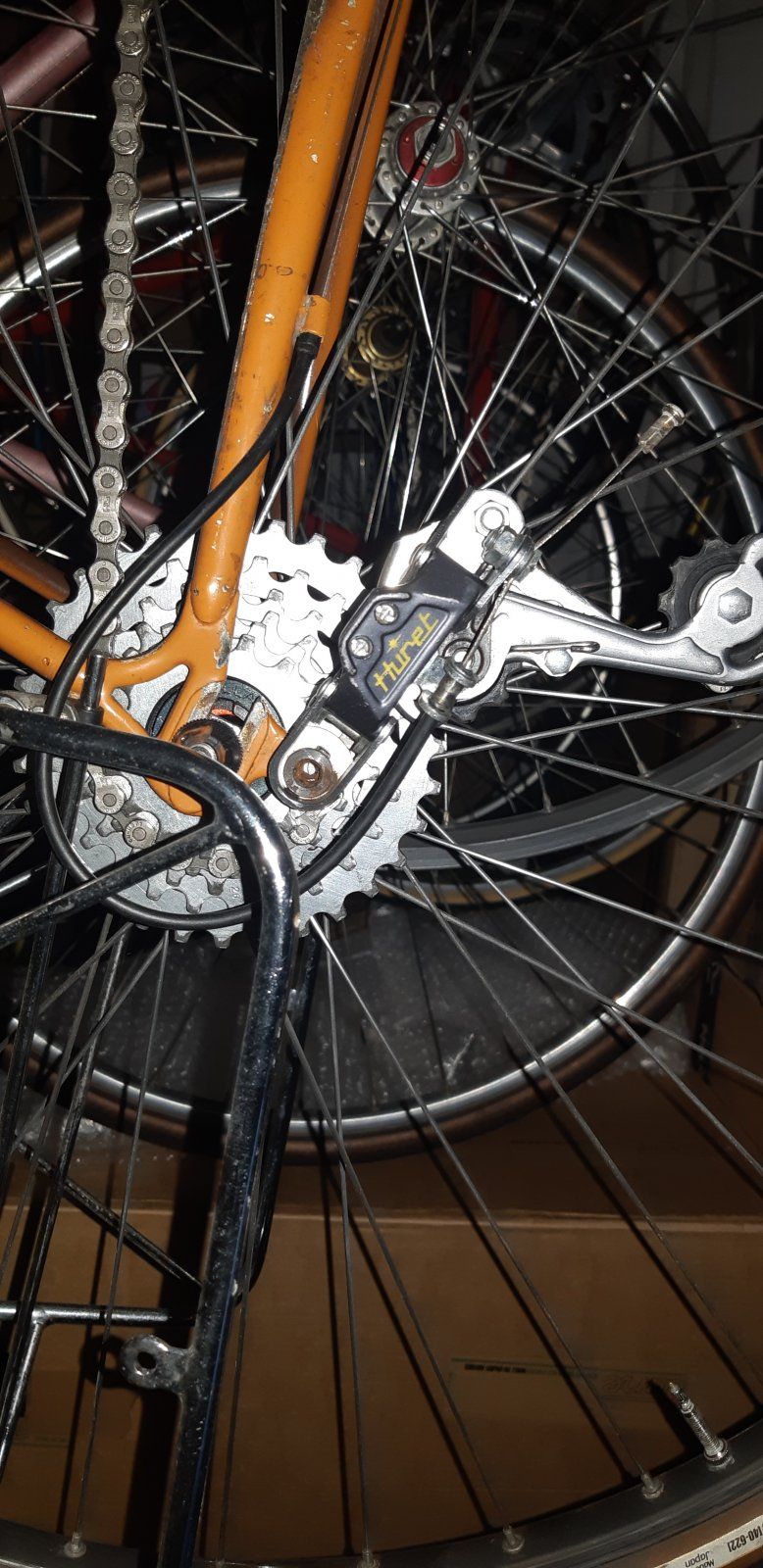

Wie befestige ich dieses SW an ein Campa-Typ-Schaltauge mit Nase? Fehlt bei den Teilen etwas?

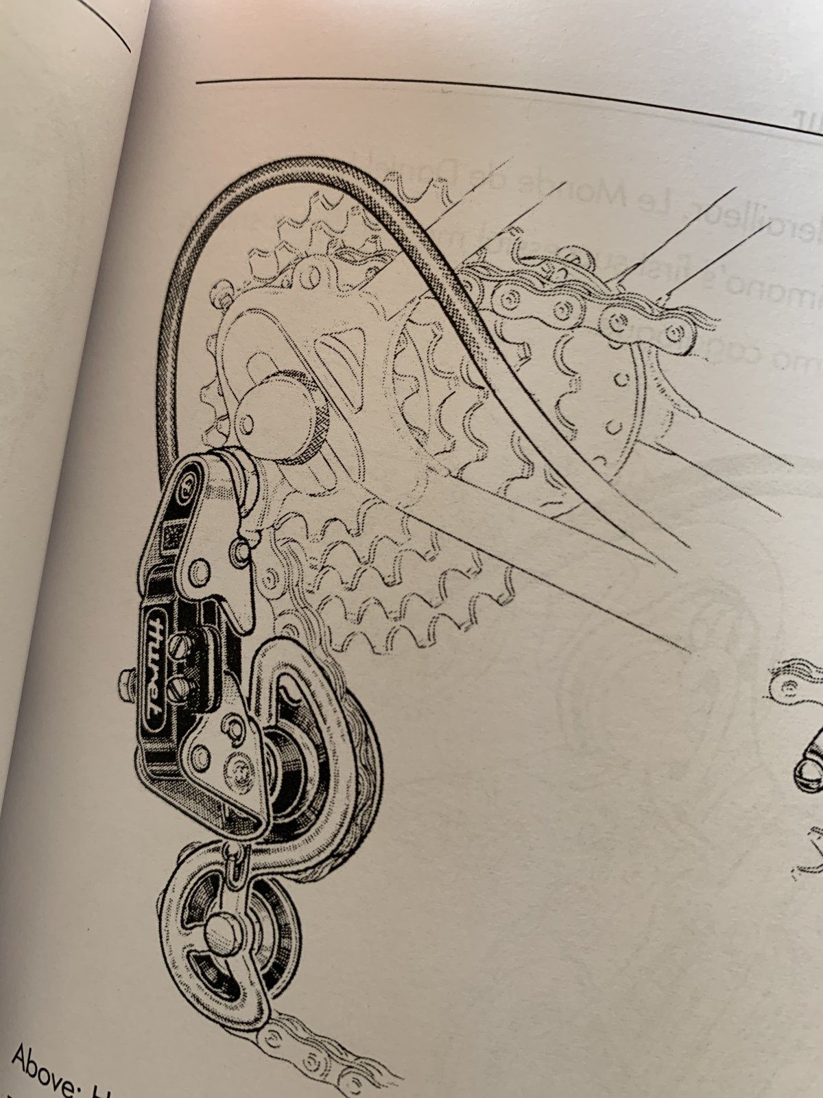

Edith sagt: Infos gefunden:
Fehlt also nur die Mutter..
„Nur“ die Mutter, aber die muss sehr schmal sein, bzw. die Originale ist es.
Bei der Jubilee braucht man auch einen längeren Bolzen für Campagnolo-Ausfaller.
Und stell Dch darauf ein, dass Du ein Ritzel verlieren könntest, also nur noch 5fach statt 6fach montieren kannst. Kann muss aber nicht sein.

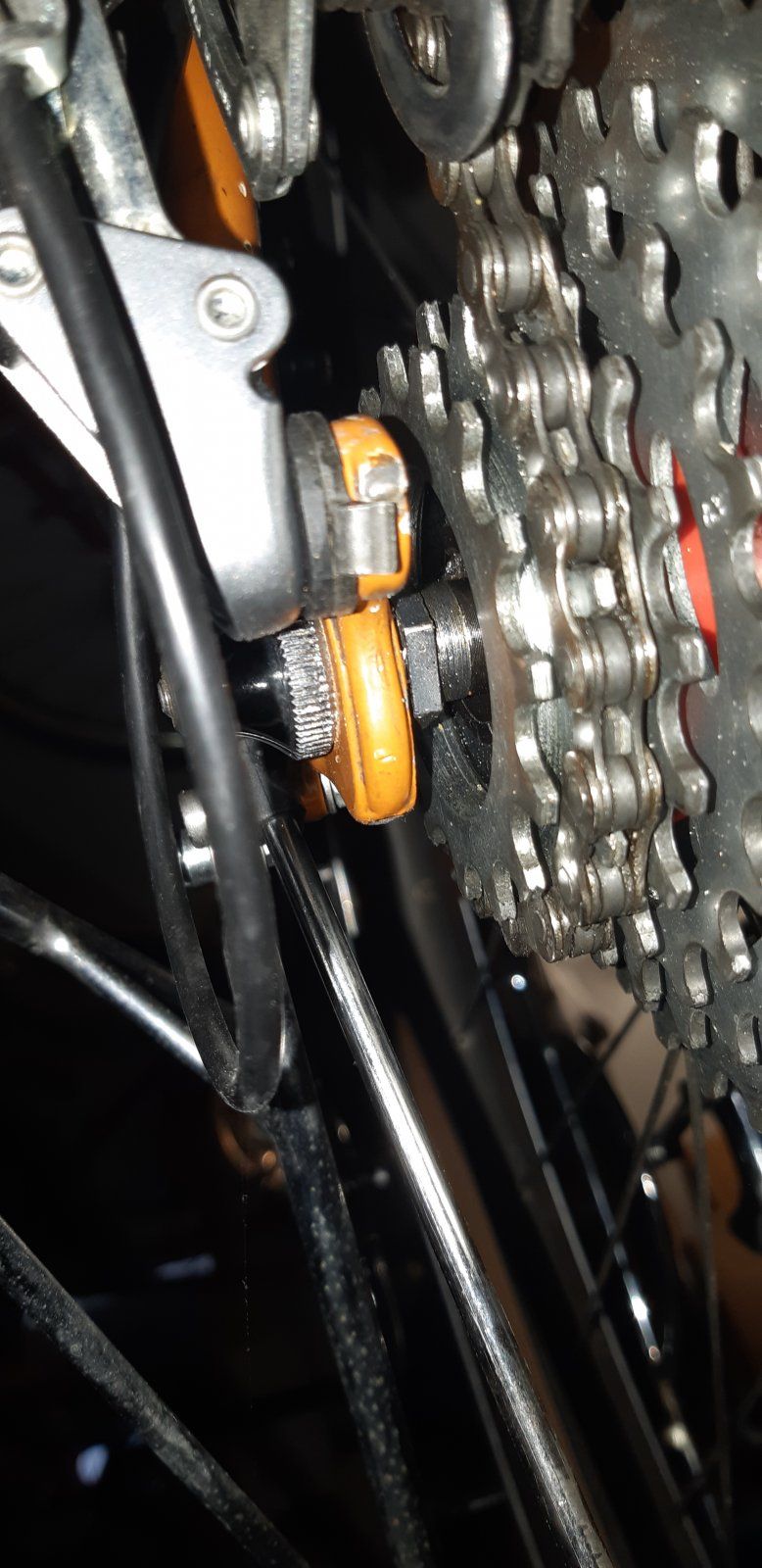

Hmm. Sicher? Der Bolzen dreht sich lose, wenn ich das SW bewege..
Da ist doch noch eine dünne Unterlegscheibe dabei. Läuft bei meinem Tsunoda völlig problemlos seit ein paar hundert Kilometern.
Die Mutter ist ja auch zum Kontern gedacht. Schraube rein, bis das Schaltwerk noch frei dreht und nicht mehr wackelt, kontern, fertig.
Bei mir hält es auch ohne Mutter. Ist weder ein Simplex- noch ein Campa-Ausfallende.
Für die Jubilee Schaltung gibt es zwei unterschiedliche Bolzensets für Simplex und für Campa-ähnliche.
Die sind meines Wissens unterschiedlich lang und vermtl. sind auch die Gewinde minimal abweichend.
Vielleicht ist das hier auch so und wir reden wahlweise von Äpfel und Birnen?
Glaube ich in dem Fall eigentlich gar nicht. Der Bolzen lässt sich verwenden wie jeder andere Schaltwerksbolzen auch, wenn das Ausfallende ein Gewinde hat, im Idealfall mit der Mutter Schaltwerksseitig gesichert (siehe Zeichnung). Geht aber auch ohne die Mutter. Hat es kein Gewinde (Simplex), dann ist die Mutter unerlässlich, um es zu fixieren.
