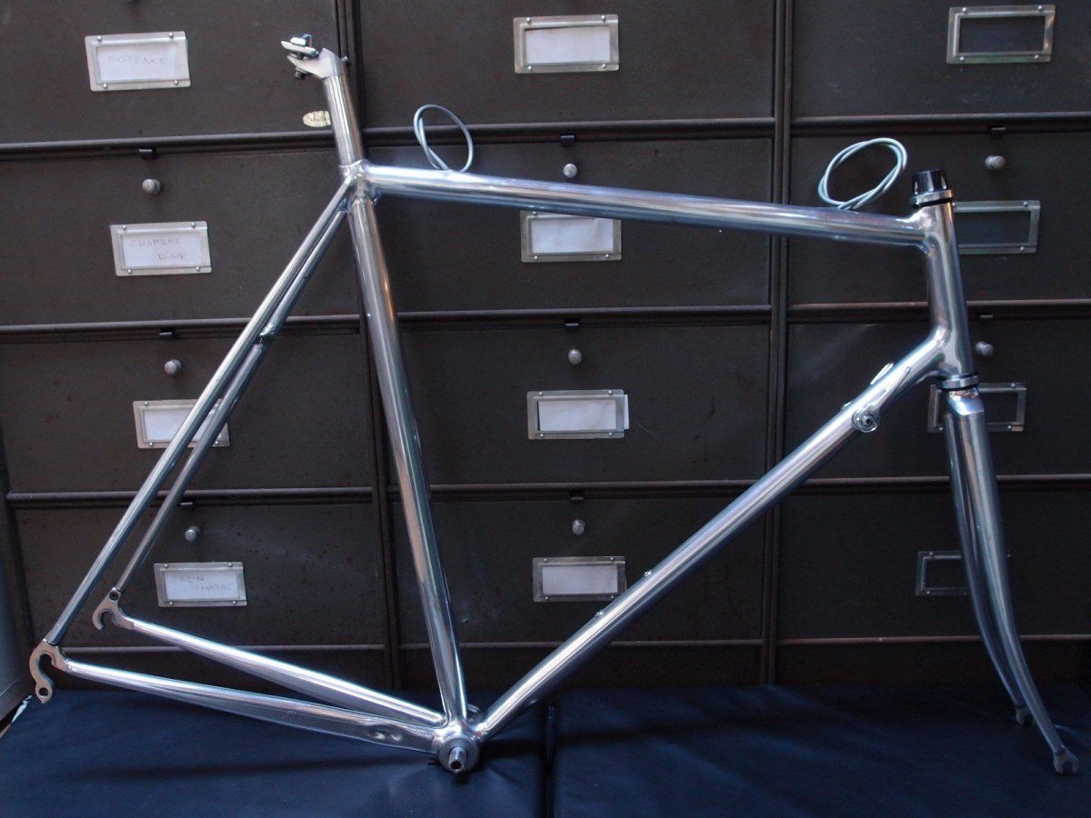

Weil ich´s hier noch nicht versucht habe und ich nahe der Verzweiflung bin:

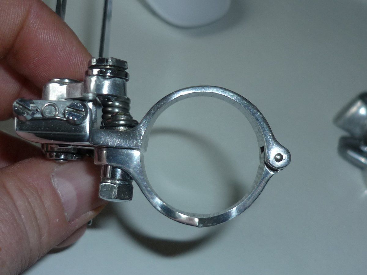

Ich Suche einen Schellen Umwerfer (am liebsten was von Huret, so leicht wie irgend möglich) mit einer 30 mm-Schelle.
In Oval habe ich sowas, der Clou: die Rohre sind rund.
Mir ist bewusst wie aussichtslos das Unterfangen ist, aber wer weiß...
Soll da ran:
Und einen Werfer für Lötsockel mit einer Schelle montieren? Ich habe einen Huret für richtige Lötsockel, nicht diese franz. bratze-on die eigentlich eine Flaschenhalter-Gewindebuchse ist. Ist von der Oberfläche aber mehr ein einfaches Modell. Blechprägeteile statt Aluguss, obwohl die vom Gewicht und Stabilität besser sind als Alu....
Jap, das wäre die "notlösung", klingt erstmal gar nicht so schlecht. Ob Du mir ein, zwei Bilder und ne´ Preisvorstellung zukommen lassen magst?

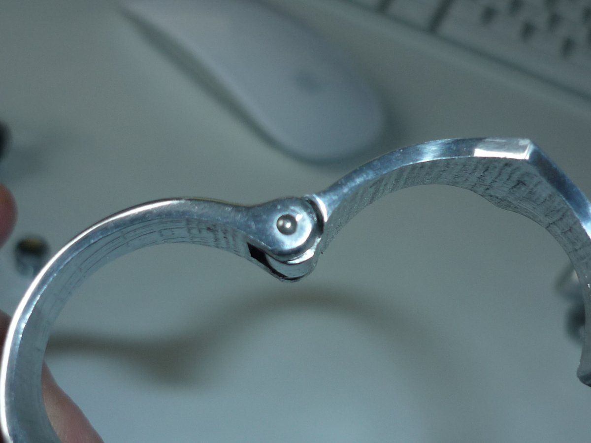

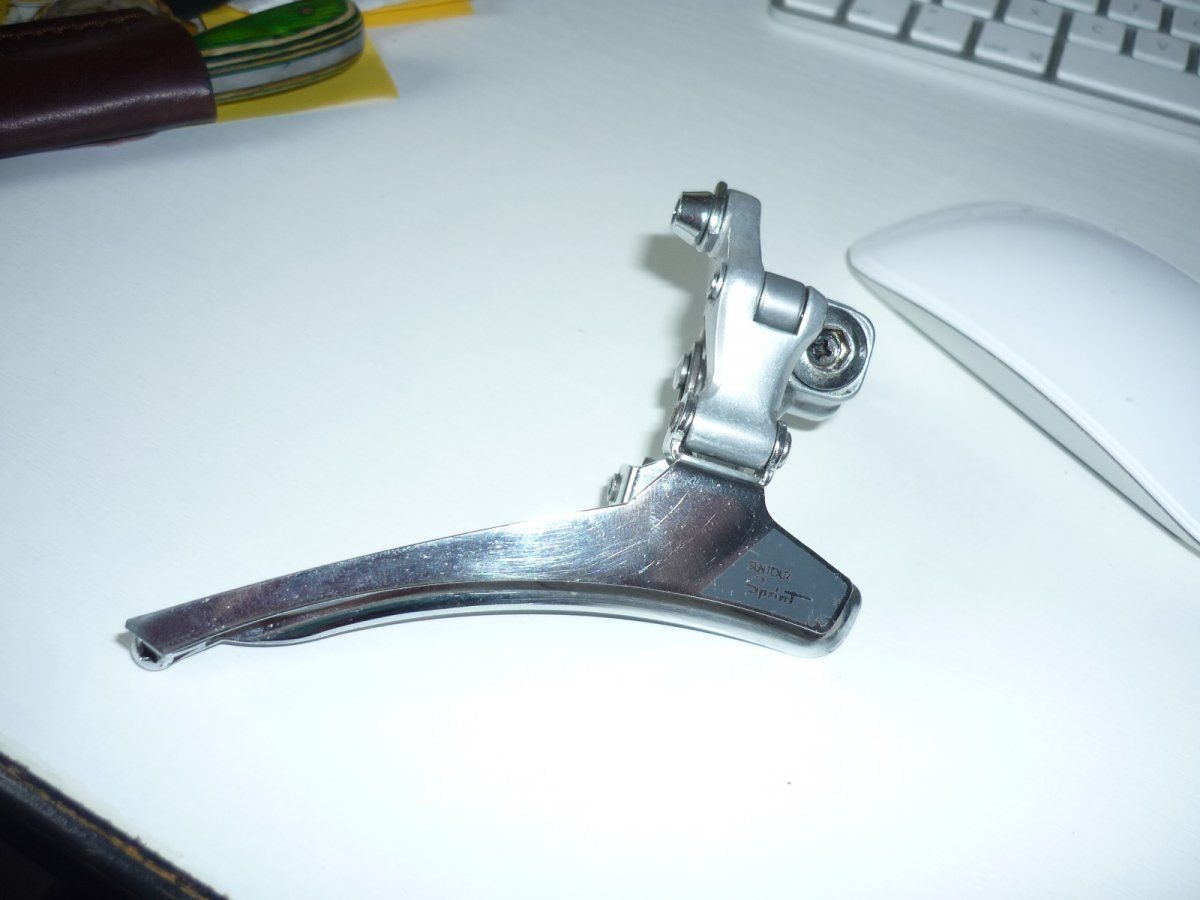

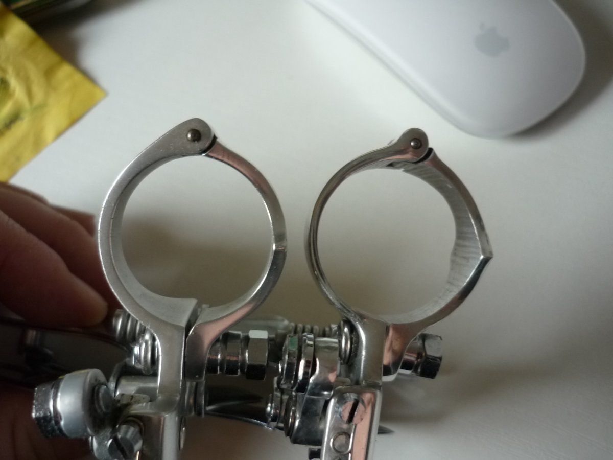

Ich habe in den letzten Wochen soviele Umwerfer (die angeblich eine 30 mm Schelle haben) gekauft, da kann einer mehr oder weniger nicht Schaden.
Ich habe auch durchaus darüber nachgedacht die Schelle eines Jubilee-UW vorsichtig auszufeilen, aber ich fürchte die haben nicht genug "Fleisch", oder?
Lieber um einen 30er Stahldorn umformen und ggf. ein kleines Zwischenstück aus Alu montieren wenn die Bohrungen zu schlecht fluchten oder die Durchgangsbohrung etwas oval feilen und eine längere Schraube.
Das wäre m.E. eine würdige Lösung für den Rahmen, statt meinen Low-Cost UW.
Hast Du es mit einem 28,0 oder 28,6 Jubilee probiert? Vielleicht passt ja ein 28,6er?
Sabliere hat definitiv (auch) Jubilee Umwerfer verwendet und gibt es davon wirklich welche mit 30er Schelle? Nie gesehen.
Das waren wohl sondersnfertigungen, das habe ich mir nun mehrfach erzählen lassen und anders ist es auch kaum möglich. Das sattelrohr mißt ziemlich genau 29,95 mm, da helfen also weder 28 noch 28,6 mm. Leider.

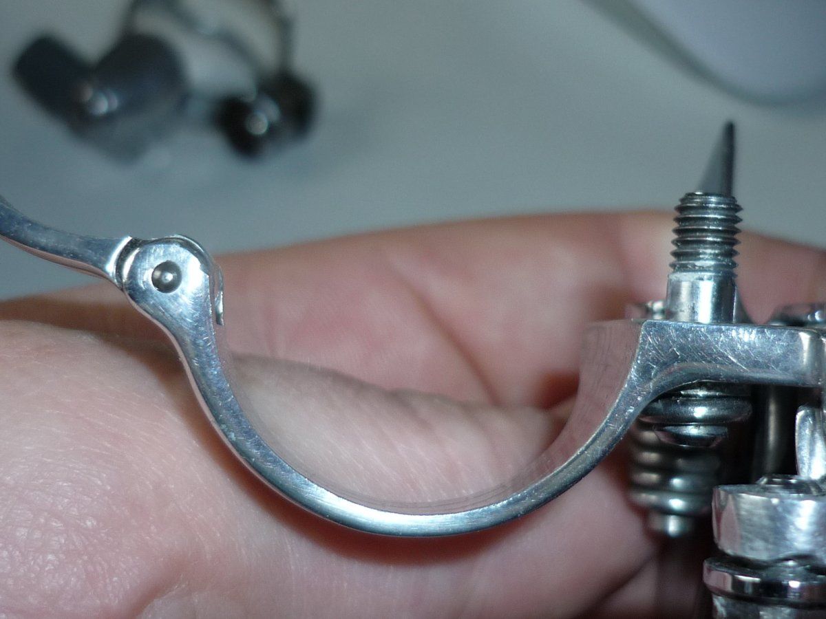

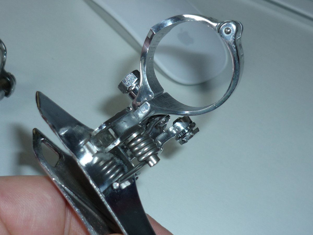

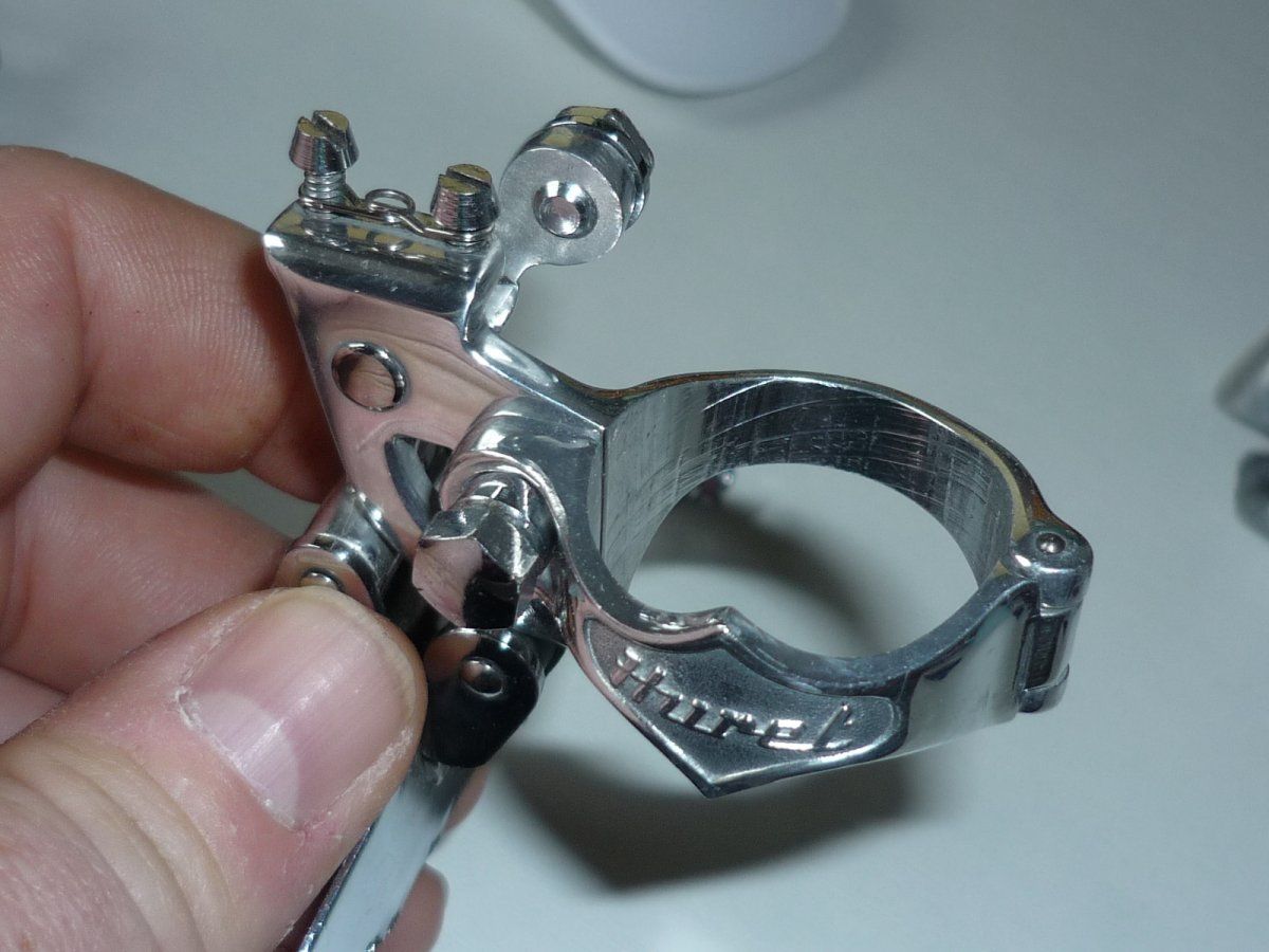

Das Rückgrat des Jubilee-Umwerfers sieht so aus, als ob man es so modifizieren könnte, dass eine irgendwie geartete Schelle daran passen könnte.
Ich könnte mir vorstellen, ein Scharnier gegenüber dem original vorhandenen Scharnier zu montieren. Dazu wäre der hintere Teil der Schelle abzusägen und in den dann vorstehenden Stumpf ein Loch zu bohren wie auf der (vor dem) gegenüberliegenden Seite.
Da fällt mir ein: Einfacher wäre ein Suntour-"endless band"-Umwerfer, kenne ich aus der Sprint- und der Cyclone-Gruppe, die bringen von Haus aus interessante Eigenschaften mit:
Entweder die Blechschelle hat noch genug Fleisch, sie quasi "auszulassen" wie einen Hosensaum oder sie lässt sich nachfertigen. Was jetzt einfacher anzufertigen ist, sollen bitte andere beurteilen...
Ich habe einen Jubilee Umwerfer mit rundherum 2,5mm dicker 28,6 Schelle. 0,7mm sollten sich da abtragen lassen, wenn man das passende Werkzeug dafür hat.
