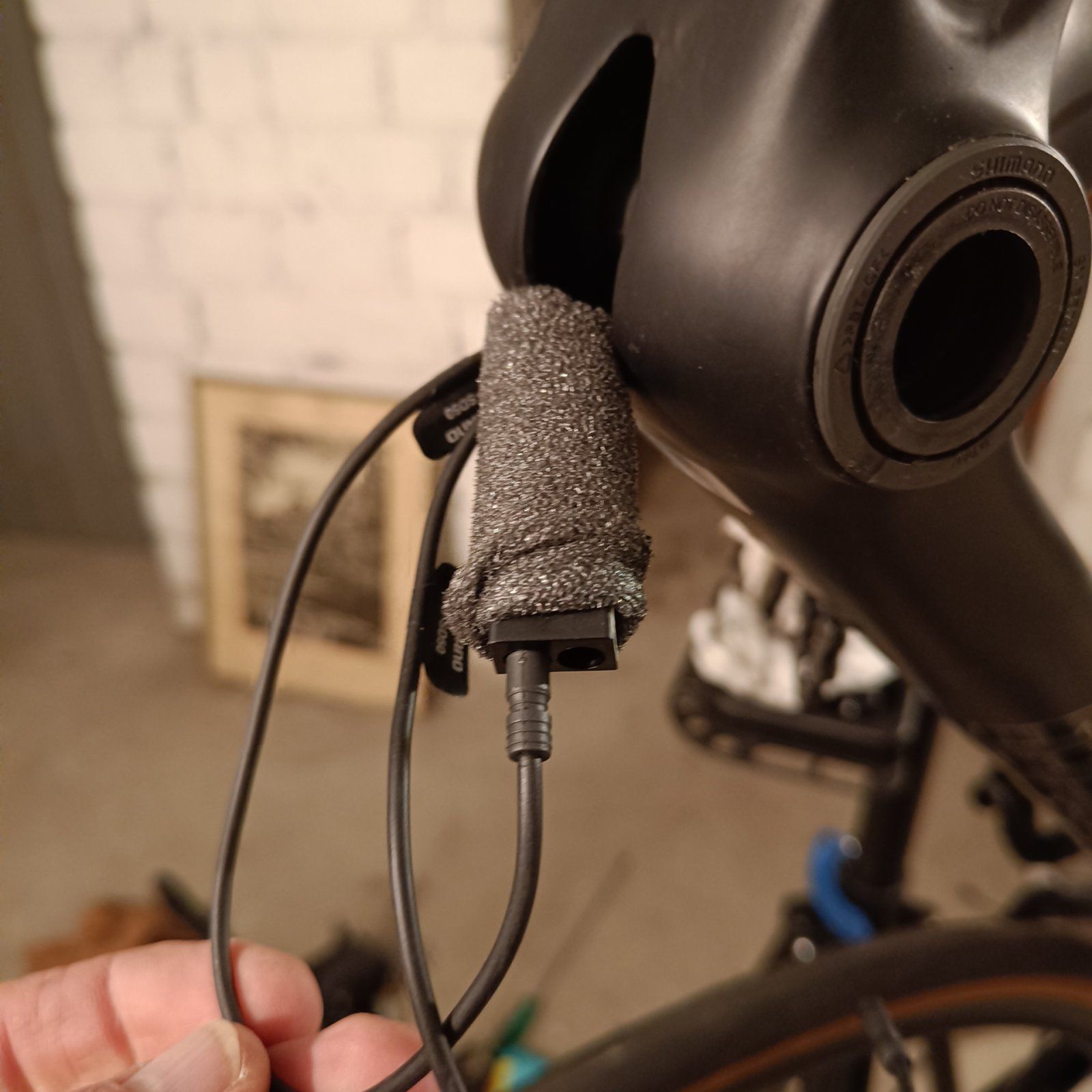

Nach viel Fingerfertigkeit (zum Glück kleine zarte Fingerchen 😲😁) den Verteiler aus der Tretlageröffnung gefummelt. Somit steht dem Kabelaustausch nix mehr im Weg.
Sehr gut. Beim neuen Verlegen nach Möglichkeit die Kabel jeweils mit einer Schlaufe um die Verteilerbox legen und mit Kabelbindern an selbiger befestigen - das verhindert, das wenn aus welchen Gründen auch immer Zug auf ein Kabel kommt, direkt der Kontakt rausgezogen wird.
Geht auch Heißkleber um den Stecker (nach dem Einstecken natürlich)?
Puh, keine Ahnung. in den YouTube-Videos, die ich mir angeschaut habe, bevor ich Di2 am Rad meiner Frau verlegt habe, war davon keine Rede. 😃
Ich halte es auch nicht für schlau, weil dann der Austausch eines beschädigten Kabels wie in Fall hier nicht so einfach ist und man ggf alle Kabel und Verteiler erneuern müsste.
Dann lieber löten und Verteiler ganz weglassen.
Und: was spricht gegen Schlaufe und Kabelbinder? (Ausser, dass der Verteiler durch sehr enge Service-Schlitze im Rahmen nicht mehr passt - das Problem hatte ich am Icon X, was ein Gru d dafür war, warum ich Verteiler unter Batterie im Sitzrohr verlegt habe. (Veloheld hatte sie ins Unterrohr gelegt, durch Service Schlitz da sie nicht durch die Öffnung am Unterrohr passt.
P...
Mit den Shimano Kabelbinder hatte ich früher auch gearbeitet da machen ihre Sache so weit ganz gut solange die das Kabel nicht wieder aus dem Rahmen ziehen willst. Denn das bekommst bei kleineren Öffnungen nicht mehr nach aussen. Vor allem bei Kabel die in der Kettenstrebe verlegt werden. Dort hab ich bei zwei Rahmen das Kabel nur noch abreißen können zum Demontieren, ein Stück Kabel blieb in der Kettenstrebe zurück weil sich die Kabelbinder verfangen hatten.
