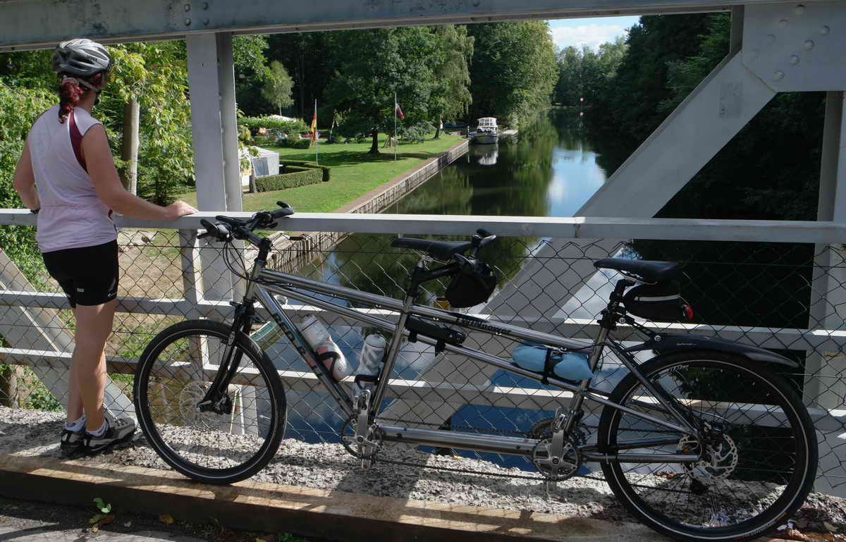

Unser Tandem mit MTB Bereifung (kann ich gegen Rennradbereifung wechseln).
