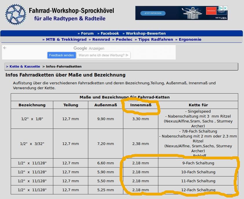

Du kennst dich halt nicht aus. Natürlich gibt es auch andere mechanische 2 x 12 Schaltungen auf dem Markt:
https://de.aliexpress.com/item/1005...a16532862779014634e0fe4!12000022343970150!sea
Vielleicht sollten deine Kumpels mit dem ständig leeren Akku auf ein funktionierendes und redundantes System wechseln, dass es bekanntlich von SRAM gibt. Da kann man dann auch unterwegs den Akku hin und her tauschen, wenn einer leer sein sollte und für die Gürtel und Hosenträger Lösung nimmt man einen Reserveakku mit und zeigt den Leuten mit gerissenen Schaltzügen eine lange Nase.
BTW: ein unschätzbarer Vorteil der elektrischen Schaltung ist beispielsweise, dass man sich überall Schalthebel installieren kann. Die Zeiten, wo man am Hinterbau geschaltet hat, sind glücklicherweise vorbei.

genau, alles geht ab 9fach
