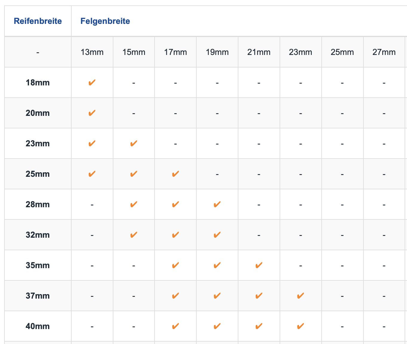

Wenn ich nach den Felgen suche finde ich im Netz die Größe ETRTO 21-622 und damit eine Freigabe ab 35mm für Reifen/Mäntel. Lasse mich aber gerne eines besseren belehren 😁

Die ETRTO-Tabelle ist veraltet.
so sieht es aktuell aus (mit roten s's)
so sieht es aktuell aus (mit roten xen)
Hatte mich bisher immer daran orientiert, falls veraltet gerne auch Link o.ä. zu einer aktuelleren Übersicht:
Nicht falsch verstehen, ich hätte auch gerne dass es weniger als 35mm sind, aber da mir dann doch Sicherheit vor Speed geht und meine eigene Erfahrung im Technik-Bereich (noch) überschaubar ist, gehe ich nach den Dinge die ich online so finde.
Hatte mich bisher immer daran orientiert, falls veraltet gerne auch Link o.ä. zu einer aktuelleren Übersicht: Anhang anzeigen 1386520
21C sind heute Standard bei Rennrad-Felgen und die werden seit Jahren massenweise mit 28er und 30er Bereifung als Kompletträder im Rennradsegment verkauft. Bitte vergiss diese lächerliche Tabelle.

Habe nun mal auf der Schwalbe-Hompage nachgesehen und dort dann auch eine 'aktuellere' Tabelle gefunden, welche für 21C auch ab 25mm ausweist. Das hilft auf jeden Fall, dann werde ich definitiv nicht mehr weiter nach 35mm suchen sondern mich im Bereich von 28mm oder 30mm umsehen.
