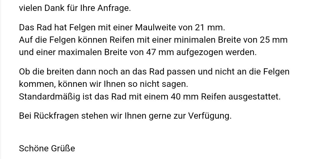

Update: nach Anfrage gestern Abend beim Verkäufer kam eben bereits eine Mail mit folgender Aussage, welche die 'aktuelle' Übersicht bestätigt 👍🏻
