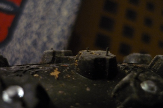

mit meinen habe ich gerade mal 4 Fahrten gemacht (knappe 150km).
in der Mitte auf der Lauffläche haben sich fast alle Spikes vollständig ins Gummi gedrückt. Bin mit 2 - 2,5bar gefahren. Und ein Schwergewicht bin ich auch nicht.
Kann mir nicht vorstellen, dass das so sein soll.
Wichtig ist, dass man so Spikemäntel bei relativ hohem Reifendruck auf glattem Asphalt ohne gröbere Schläge 50 km einfährt. Erst dann sitzen die Spikes richtig. Wenn sich die Dinger da bei Dir wirklich nach innen reingedrückt haben und nicht rausgegangen sind, dann würde ich den Mantel reklamieren.
