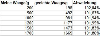

Ich will es bei technischen Dingen meistens gerne genau wissen.
"Prüfgewichte" auf diese Art selbst "herzustellen" ist ja keine wirkliche Kunst und hat nur ein kurzes Nachdenken erfordert für das "how to ...?"
Sieht bei mir so aus (für Gewichte bis 2 kg ermittelt):
korrekturtabelle_waage-jpg.1596064
Bei meiner kleinen Küchenwaage sind das relativ linear um +2% auf meiner Anzeige gegenüber dem realen Gewicht auf der geeichten Waage.
