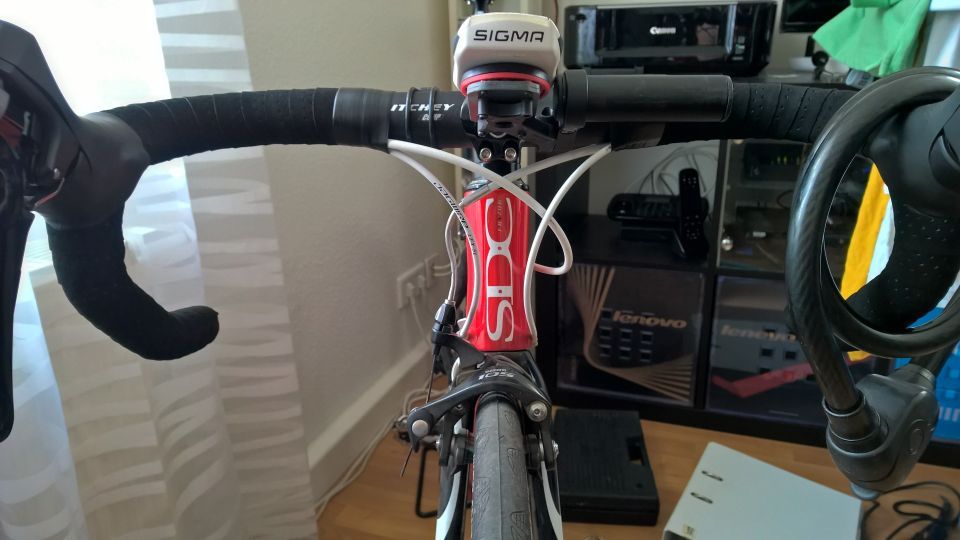

Ich bin gerade auf der Suche nach einer technisch sauberen Lösung für das folgende Problem:
An meinem SDC habe ich aufgrund des kurzen Steuerrohrs Probleme mit dem Bremszug des Vorderrads.
Im Ersten Anlauf habe ich ganz normal einen Bremszug gezogen und mit der POP-Hülse von Jagwire abgeschlossen. Beim Bremse ziehen kippt nun aber die Bremse nach links unten weg und die Endhülle wird eigentlich zu kurz. Folge: Zwei "Bremspunkte" auf dem STI.
Im Zweiten Anlauf habe ich den Bremszug verlängert. Im ungebremsten Zustand ist die Hülle jetzt aber zu lang und die steife Hülle drückt gegen den oberen Bremsarm. Folge: die Bremse öffnet nicht vollständig und der STI klappert.
Im Dritten Anlauf habe ich die Umlenkhülle einer V-Brake genutzt (siehe unten) und so in Form gebracht, dass die Längendifferenz kompensiert wird.
sdc-zugverlegung-jpg.272374
Letzten Sonntag musste ich wegen Bremsverschleiß die allerdings die Einstellschraube nachjustiert und *zack* klappert der linke STI wieder, weil der Zug von der Bremse nicht mehr unter Spannung gehalten wird.
Frage 1: Hat jemand mal mit diesen Flexpipes gearbeitet und kann mir sagen, ob die jede Bewegung mitmachen?
Frage 2: Könnten die sackenteueren Nokons das Problem zur Not lösen, d.h. sind flexibel genug?
Frage 3: Hat jemand eine andere Idee?

Also würde ich mit den Nokons, was den Längenausgleich angeht, keinen Blumentopf gewinnen? Das Problem ist halt der neue, lange Zugeinholweg der Super-SLR-Bremsen.

Der linke Bremszug liegt hinter dem Schaltzug, damit sich die Züge nicht in ihrem offenen Bereich kreuzen müssen. Die Sicke für die Züge befindet sich bei dem Lenker (abgeflachter Oberlenker) direkt unter dem Oberlenker. Für einen Ausweichbogen nach vorn sind die Züge zu steif.
