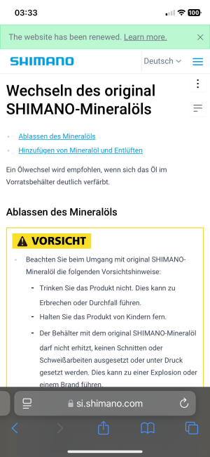

Das ist der bisher einzige Tip der möglicherweise helfen kann.
Lieber TE, kannst Du bitte bestätigen, dass Du Post #8 gelesen und verstanden hast?
Ich glaube auch, dass das eine sehr wahrscheinliche Lösung ist.
