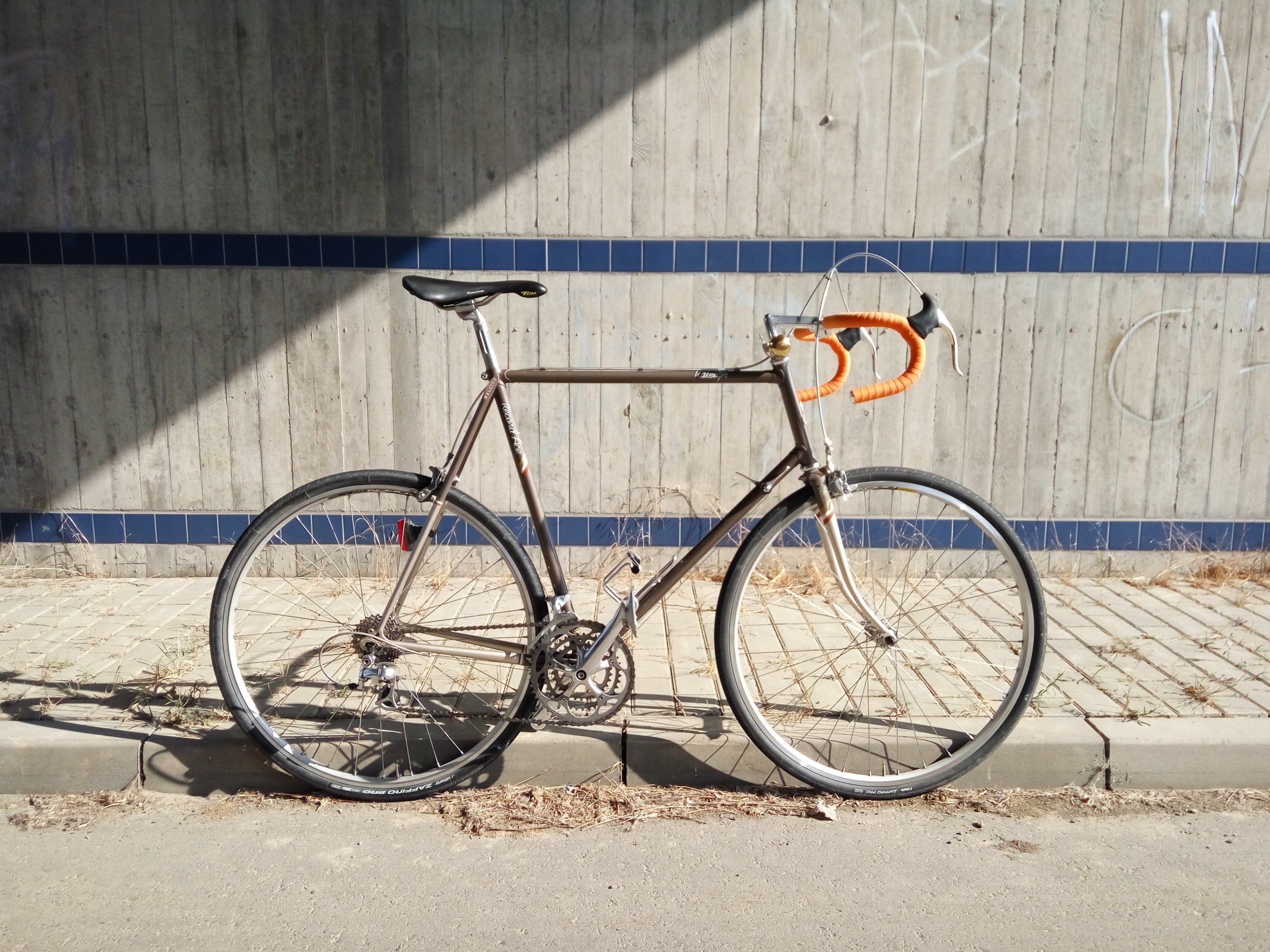

Raleigh in 63/58
Ein rotes Raleigh Sirocco baue ich gerade mit 3x8 Lenkerendschalthebeln und einem kürzeren 80mm Vorbau auf.
Gazelle mit 62/57
Van Herwerden aus Deda 12.5 Geröhr mit 63/56

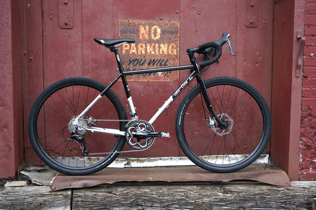

Kann man den Salsa Vaya Rahmen mit dem All- City Space Horse Disc vergleichen ? Welcher wäre der bessere und bequemere Rahmen ?
Ich würde den Salsa Rahmen auch für den Preis bekommen ...
VG
Klar kann man den vergleichen, wenn man die Geometrien kennt und außerdem weiß, welche der Geometrien man nun vergleichen muß.
"Besser und bequemer"?? Schlicht der, dessen Geomtrie Dir und Deinen Bedürfnissen am besten entgegenkommt. Was das genau ist, kann ich Dir auch nicht anhand nur von Körpergröße und Schrittlänge sagen....
EDIT: Wenn ich mal je zwei Größen ( Space Horse 55 / 58 und Vaya 55/57 ) in der in etwa in Frage Dimensionen vergleiche:
Grundsätzlich sind das ziemlich unterschiedliche Räder: Das All City hat eine ziemlich klassische Randonneurs Geo, der Radstand ist "gemäßigt länger und die Geo ein wenig näher beim Rennrad.
Das Salsa baut höher, ist stärker geslopt und hat aber einen noch längeren Radstand, dafür noch mehr Reifenfreiheit. Insgesamt hat das Vaya eher eine Geo, die einen in eine aufrechtere Position zwingt - sehr lange Steuerrohre. Es ist die Frage, ob das nicht schon zu eingezwängt wirkt. Mit einem deutlich längeren vorba ( 120-140mm) ließe sich das vielleicht ausgleichen.
