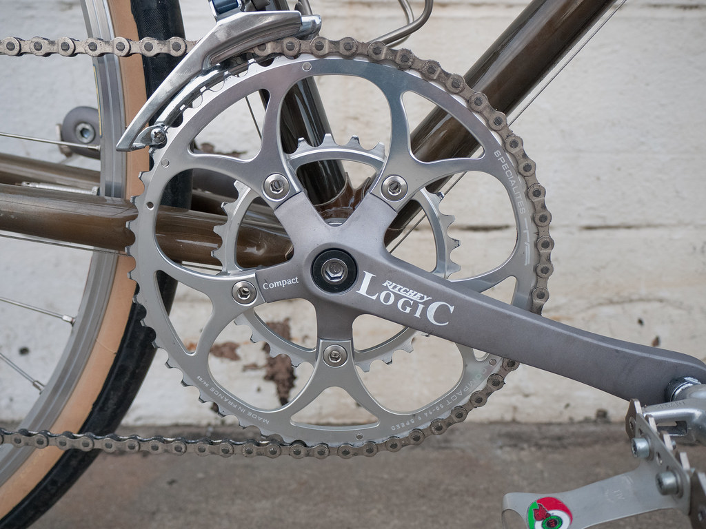

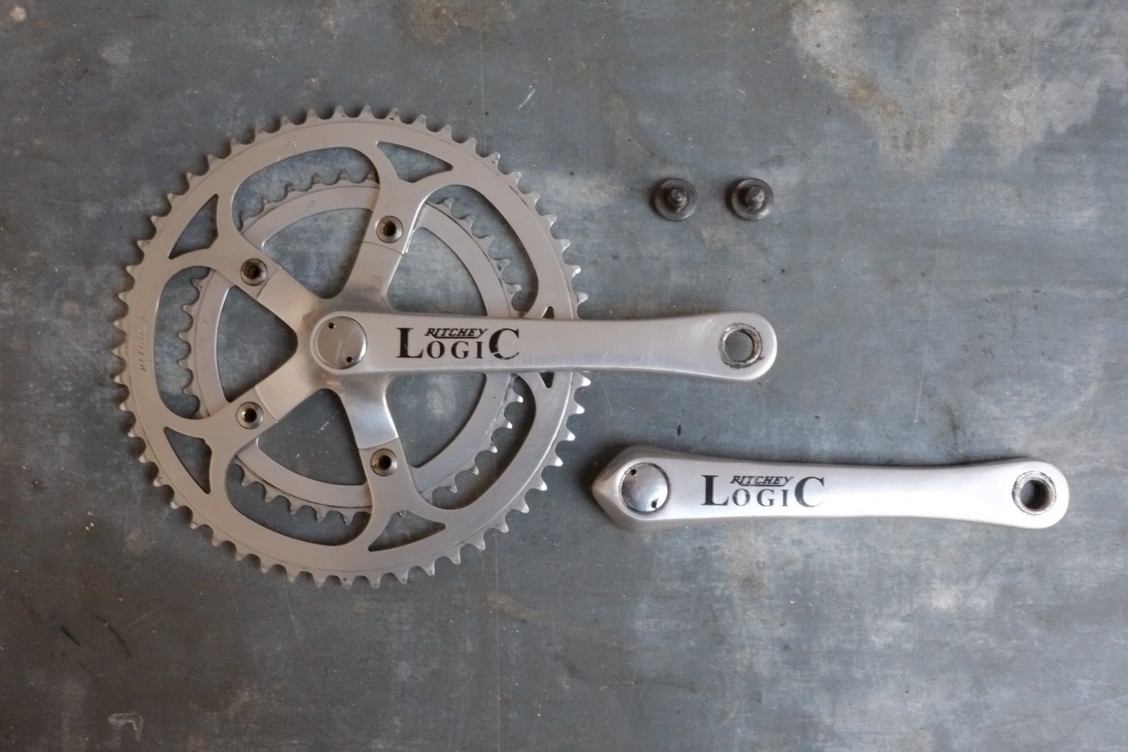

Ein ganz heißer Tip aus dieser Zeit ist aber die erste Generation Ritchey Logic, die es oft in ungewöhnlichen Längen gab. Eine brauchbare 180er davon begegnet Dir sicher im Laufe einiger Monate irgendwo. Gab es mit LK 110 und später auch mit 96 mm; die 110er wurde wirklich auch als Rennrad-Kompaktkurbel der ersten Stunde verkauft. Es gab polierte, matte und mattgrau lackierte. Wenn die Stirnflächen verkratzt sind, lassen sie sich wegen der klar begrenzten Kanten wunderbar schleifen und polieren, was ziemlich gut aussieht, wenn der Rest mattgrau bleibt.

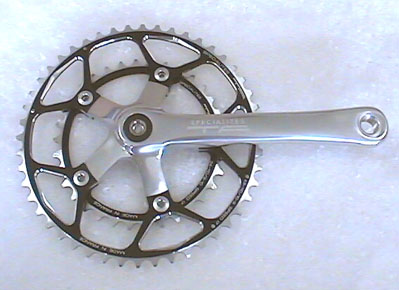

Ein schöner Exot, der mir auch schonmal in 180 mm begegnet ist, wäre die TA Zephyr der ersten Generation:
