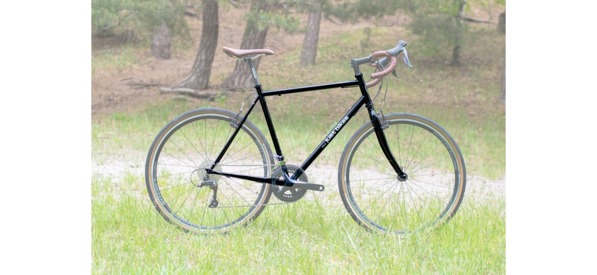

Hallo zusammen,
würde mir gern als Alltagsrad einen klassisch angehauchtes Gravel aufbauen, dabei ist mir das Angebot von Just Bikes mit dem CroMo Rahmen JB05 ins Auge gefallen, der zudem jetzt auch im Angebot ist.
Dass der Rahmen nicht gerade leicht ist, ist mir bewusst, für mich als ollen 57jährigen aber auch nicht mehr so wichtig. Mir gefällt die einfache, klassisch anmutende Erscheinung, außerdem mag ich Stahlrahmen.
Vom Papier her gefällt er mir sehr gut, aber kennt den jemand aus der Praxis/eigener Erfahrung und wie lautet euer Urteil ?
LG Michael
https://www.just-bikes.de/Artikel-just-bikes-jb05-rahmenset-2113637034.html

Ja, das sind die wenigen technischen Angaben :
Rahmen Just Bikes 4130 CrMoly-Stahl; HR: 9x135 mm Schnellspanner
Gabel Just Bikes Canti V-Brake; VR: 9x100 mm Schnellspanner
Bremse Bremsaufnahme: Canti oder V-Brake
Sattelstütze Ø 27,2 mm
Steuersatz 1 1/8”, Semiintegriert
Laufradgröße 28 Zoll
Innenlager BSA; Gehäusebreite: 68 mm
Gewicht ca. 3200 Gramm (Rahmen Größe 55, inkl. Gabel und Steuersatz)
Auf meine Anfrage bzgl. Geo-Daten habe ich bis jetzt leider keine Antwort erhalten, Du @aledran ?
Ja, ich habe folgende Antwort bekommen. Die Daten sind aber inkonsistent (Steuerrohrlängen falsch?). Ich will da nochmals nachfragen. Schaffe ich heute aber nicht.
"... anbei die Geo Daten von JB02, das ist gleich wie JB05 nur mit Scheibenbremsen."
Vielen Dank, für einen 53er Rahmen find eich das OR schon etwas lang..
Bin auch gerade da hängen geblieben. Schön das es anderen auch so geht, 299,-€ für einen Rahmen finde ich sehr attraktiv. 3,2kg sehe ich mit Stahlgabel ebenfalls als eher normal/Durchschnitt an.
Das OR beim 53er ist extrem lang! Offensichtlich auch/eher für einen Trekkingrad Aufbau gedacht. Sehr schade, damit ist das raus. Speziell bei „Gravel“ will man ja kürzer sitzen…
