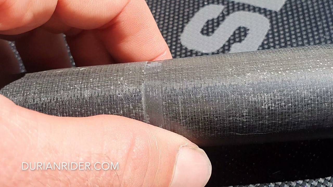

Ich kann zwar nichts über die Titangabel oder den Hersteller sagen, aber das vorsorgliche Austauschen von kritischen Komponenten sehe ich (66kg und nur auf Straßen unterwegs) positiv. So habe ich zB nach ca 50tkm an einem Renner die Kurbel, Sattelstütze, Vorbau und Lenker (alles aus Alu) vorsorglich gewechselt. An diesem Renner war zu diesem Zeitpunkt an der Gabel schon der "Ring of Death" leicht sichtbar. Nach weiteren 40tkm ist aus "leicht sichtbar" dann "die erste Carbonschicht ist weg" geworden. Der Hobel erlebt jetzt seinen verdienten Ruhestand auf der Rolle.
ich kann noch was lernen. Was ist denn der "Ring of death"?

Laut Google bedeutet "Ring of Death" am Fahrrad die Einkerbung des Gabelschafts an der Stelle wo der obere Steuersatz sitzt. Den Begriff hat wohl der merkwürdige Durian Rider Typ geprägt.
Andere schreiben, das bekommst halt wenn du mit lockeren Steuersatz fährst. Dann wärs ein Wartungsfehler und hat erstmal nix mitm Produkt zu tun.
Dein "ring of death" ist ein deutlicher Hinweis auf die technischen Fähigkeiten dessen, der die Möhre zusammengesetzt hat. Ich habe in Jahrzehnten Radsport noch niemals erlebt oder gehört, dass ein ordentlich montierter und passgenauer Steuersatz eine Gabel hat brechen lassen. Ein "vorsorglicher Austausch" erhöht nur die Müllberge und die Profite derer, die ihre Produkte durch die "Fachmagazine" selbst für nicht betriebsfest erklären lassen, um mehr davon zu verkaufen. Das ist Alles.
