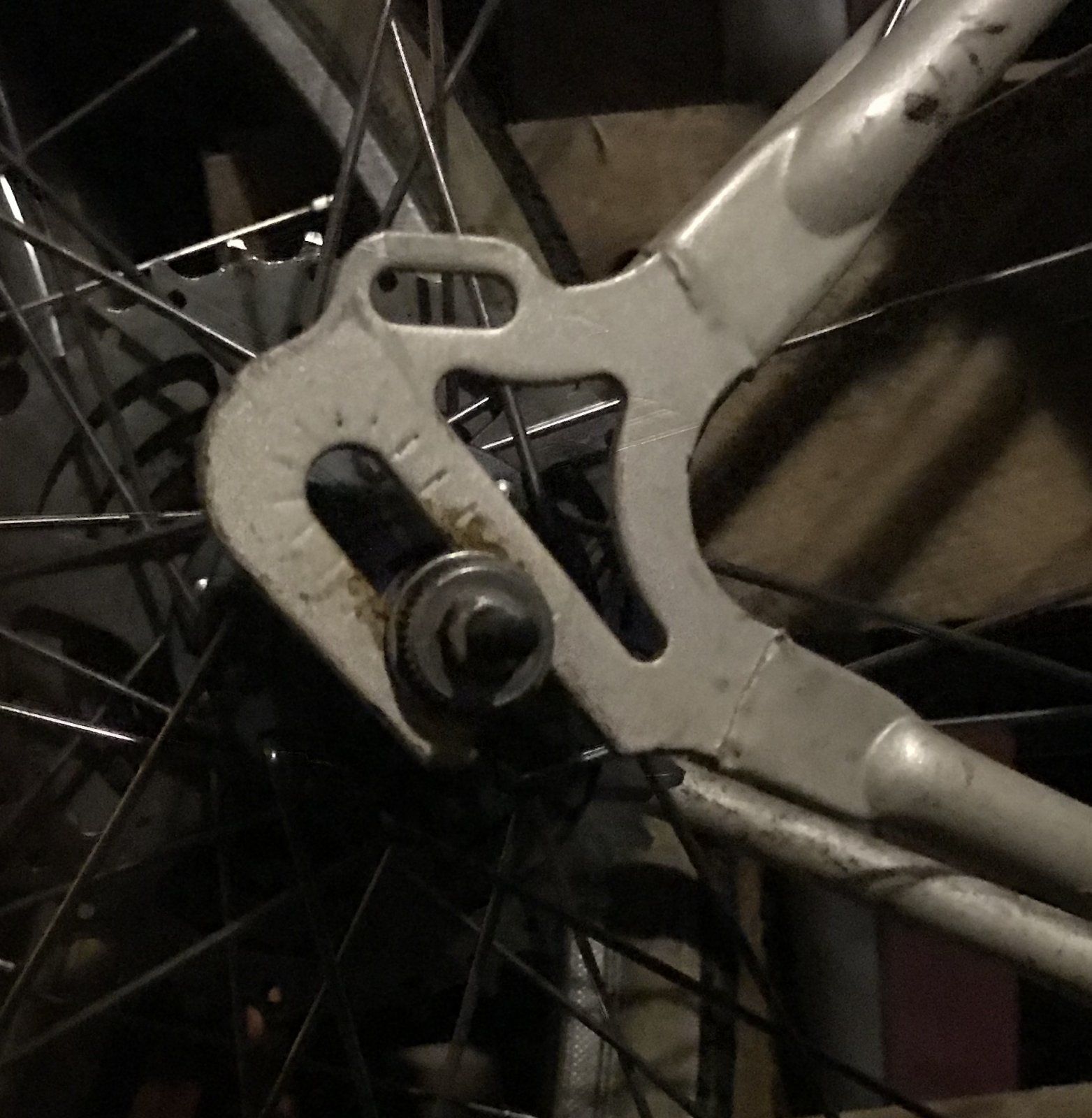

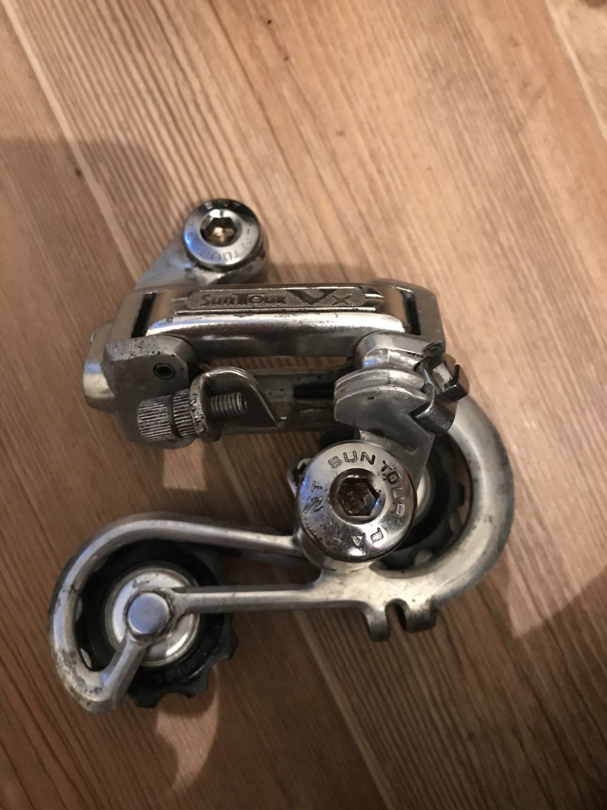

Liebe Rennrad-Gemeinde,
da ich aktuell etwas mehr Zeit habe als sonst, bin ich dabei, ein altes Rennrad wieder aufzubauen, das mir mein Vormieter überlassen hat. Es muss eine Menge daran gemacht werden, unter anderem muss die Positron-Schaltung weg, da das Kabel gebrochen ist. Der Vorbesitzer hat mit eine Kiste mit Ersatzteilen dagelassen, unter anderem ein Suntour VX Schaltwerk und Umwerfer. Es ist außerdem eine Shimano 9fach Kassette verbaut. Anders als das bisherige Positron-Schaltwerk, das direkt am Ausfallende montiert ist, wird das Suntour über ein Schaltauge angebracht (siehe Bilder). Könnte mir vielleicht jemand einen Tipp geben ob und wenn ja welchen Adapter ich brauche? Ich würde normalerweise natürlich Rat bei einer Werkstatt suchen aber in der momentanen Situation...
Ich bin auf jeden Fall für jeden Hinweis dankbar. Sollten die Komponenten überhaupt nicht kompatibel sein, wäre ich auch ein Tipp super, welche Gruppen für eine Positron-Umrüstung geeignet sind.
Schonmal vielen Dank und bleibt gesund!
Gruß
Lucien

Es gibt Adapter dafür. Hat jeder Händler in der Kramkiste oder ein netter User hier. Die waren früher immer bei den Schaltwerke dabei und wurden nicht gebraucht.
Position gab es nie für 9-fach max 6-fach, das Rad geht so gar nicht. Für das Suntour Schaltwerk brauchst du andere Schalthebel.
So einen Position Zug soll jote man noch bekommen, das wär die schnellste Lösung, wenn da nicht 9-fach wäre.
Btw: das ist kein Rennrad und wird auch nie eins.
Vielen Dank für euer Feedback! Ich habe bereits passende Schalthebel besorgt. Das 9-fach war eben einfach dabei, offensichtlich hat der Vorbesitzer was tauschen wollen oder so, habe das Rad zerlegt vorgefunden. Werde jetzt mit dem passenden Schaltauge mein Glück versuchen. Danke für eure Tipps!

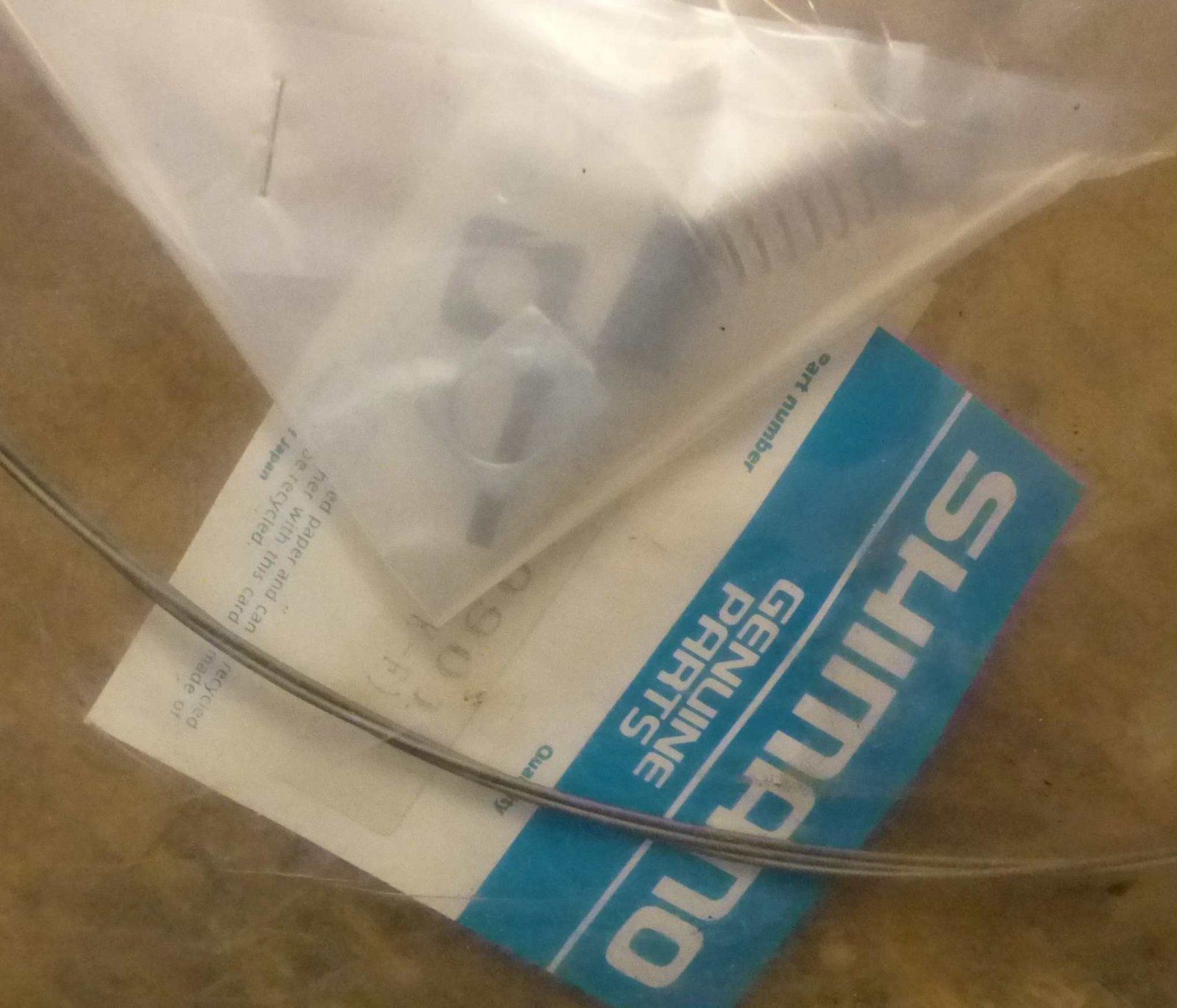

Für die Positron Schaltung braucht man diesen Ganzstahlzug. Aus der Fahrradgeschäftsauflösung von meinem Schwiegervater habe ich da noch einen originalverpackten Innenzug rumliegen, den ich im Leben nicht mehr brauche.
Gegen Versandkostenerstattung könnte ich den gerne abgeben. Bei Interesse kannst Du dich ja per PN melden.
Soweit ich auf den Bildern sehe fehlt aber die Klemmschraube bei dem Positronschaltwerk. Die hab ich nicht mehr rumliegen.
