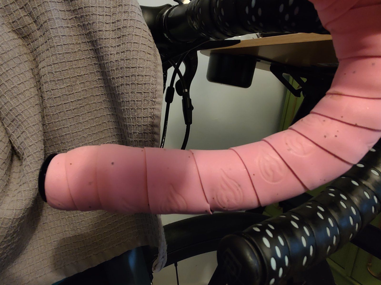

Erinnere mich da grad an die Erzählungen eines WT-Mechanikers über seine Anekdoten bzgl. Animositäten der Fahrer, was Sonderwünsche, etc. angeht. Lenkerband ist da ein ganz heikles Thema. Viele haben da ihre ganz besonderen Wünsche Anweisungen, wie es gewickelt werden muss.
Mancher wollte immer doppelt gewickelt, mancher stark, andere nur minimalst überlappt, wobei Du das minimalst Überlappte dann wieder retour bekommst, wenn auch nur ein Mikrometer schwarz vom Lenker zu sehen war. Oder Rad-Tausch im Rennen, weil der Lenkerstopfen herausgefallen war..
