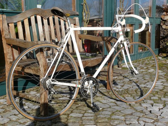

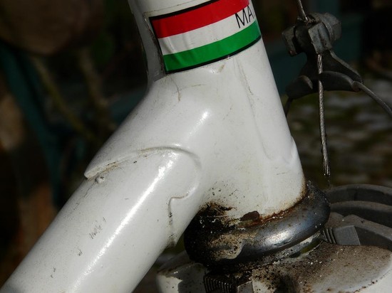

Ich habe dieses Fahrrad geschenkt bekommen und frage mich um was für eins es sich handeln könnte.
Nach meiner Suche könnten die Muffen und die Sitzstreben auf ein Bianchi deuten, das Blech Ausfallende passt da aber glaube ich nicht zu?
Der Komponentenmix ist auch sehr komisch, es waren Pedale aus Japan verbaut(die Look habe ich nur zur keinen Testfahrt dran gebaut), Lenker Vorbau und Sattel kommen aus Italien, 3ttt und ITM Selle Italia. Die Schaltung ist ein Mix aus Gipiemme, Simplex und Huret aber auch eher billig wie es scheint.

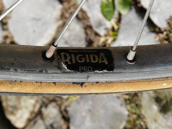

Zu den Laufrädern finde ich auch nicht viel. Ein Felgenaufkleber ist noch drauf und von Rigida, die Schlauchreifen sind von Wolber, die Naben sind sehr komisch und habe ich so noch nie gesehen. Marken-Name lässt sich auch nicht finden.
Hier ein paar Detailbilder:
Meine Frage nun, lohnt es sich Arbeit in das Rad zu stecken? Ist der Rahmen erhaltenswert und welche Teile sind brauchbar?
Lust auf polieren hätte ich schon und im Sommer wollte ich eh noch einmal ein Rad lackieren. Da das Rad aber nun mein 7 ist warten hier noch 6 andere auf Pflege:) und deshalb möchte ich die Zeit nicht in eine totale Möhre stecken;)

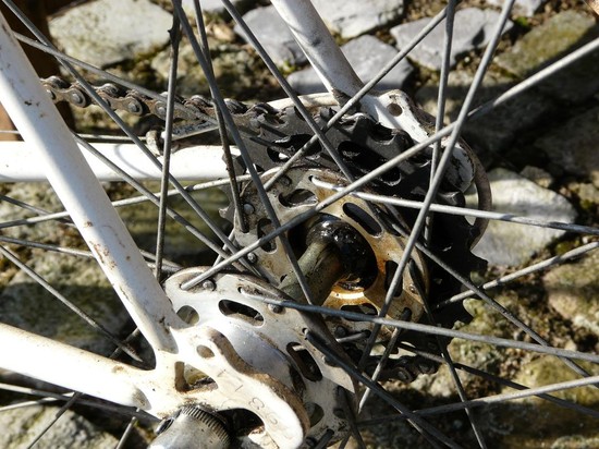

Wurd da an der Nabe schonmal rumgeschweisst?:eek:
Ich halte es fuer ein eher einfaches Rad, schön zum rumfahren und deshalb immer wert es herzurichten:)
AW: Fahrradidentifikation
Das es einfach ist denke ich auch.
Die Nabe sah für mich auch zuerst aus als wäre etwas geschweißt aber beim befingern hat sich ergeben das es ein riesen Fletsch Fett ist;)

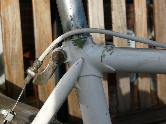

Was ich aber noch gefunden habe ist, dass das Tretlagergehäuse einmal quer an der untersten Stelle geschweißt wurde. Der Lack dadrauf scheint aber der Orginale zu sein. Hat man sowas gemacht um die Muffen herzustellen? Kann da jemand was zu sagen?
Ja, das hat man ab den 1950ern bei preiswerten Rädern so gemacht. Die Tretlagermuffe ist aus einem entsprechend gebogenen und ausgestanzten Stück Blech hergestellt, ebenso übrigens der Lenkkopf, dessen Muffen hier "pseudo" sind, nämlich auf der Vorderseite nur eingeprägt. Auf der Rückseite wirst Du sicherlich bei näherem Hinsehen auch eine (verschliffene) Schweißnaht finden, ebenso an der Sitzrohrmuffe.
Wenn das ordentlich gemacht ist (und so sieht es nach Deinen Bildern aus), kann das aber durchaus problemlos halten und für alle normalen Anforderungen ausreichen. Ich hatte leider mal einen Auffahrunfall mit einem sehr schönen und relativ seltenen grünen 1954er NSU-Tourenrad, das auch solche Muffen hat, und da hat dann nicht etwa die Blech-Lenkkopfmuffe nachgegeben, sondern es hat die Rohre dahinter erwischt, wie üblich ...
Es ist ein ziemlich einfaches Rad, aber für die Kategorie wirklich ganz ordentlich gemacht - die "Torpedo"-Spitzen an den Sitzstreben oben sind sogar ganz hübsch, finde ich, und immerhin hat das Rad richtige Querstege im Hinterbau, nicht nur angeschweißte Pletscher-Platten. Die fehlenden Zugführungen auf dem Oberrohr weisen m. E. auf ein Baujahr vor 1979 hin (der Rahmen könnte auch deutlich älter sein).
Die Ausstattung begeistert mich nicht so - Kerzensattelstütze, billige Schaltung, ganz billige Stahlnaben - nur die Kurbel finde ich ganz schön (und sie würde auch an einem teureren Rad nicht unangenehm auffallen).
An sich sieht das Rad ja insgesamt noch ganz ordentlich aus - ich würde es an Deiner Stelle entweder überholen und als Stadtrad/Unirad fahren, das kaum in Gefahr wäre, geklaut zu werden, oder an entsprechende Interessenten verkaufen. Eine Überholung vor einem Verkauf lohnt sich aber wohl kaum - schon die vermutlich erforderlichen neuen Reifen würden einen Gutteil des möglichen Gewinns wieder auffressen ...

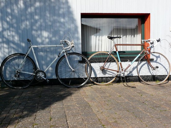

Ich habe mir heute ein paar Gedanken gemacht und habe nun einen Plan was ich mit dem Rad machen werden.

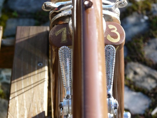

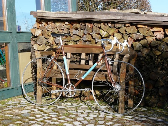

Aus dem neuen Rad werde ich einen Singlespeed Crosser machen, so wie das Braune bis jetzt aufgebaut war. Da der braune Rahmen einen hochwertigeren Eindruck macht und von Stollenwerk aus Aachen sein müsste werde ich ihn wieder als Rennrad aufbauen.
die alten Schalthebel und den Umwerfer habe ich heute ein wenig gesäubert wenn ich noch ein altes Campa Schaltwerk finde und auf die Laufräder neue Schlauchreifen kommen sollte ein ganz hübscher Renner draus werden.
Den weißen Rahmen werde ich in dunklem Grün und Melonen-Gelb lackieren und da ja eh kein Schaltauge dran ist fliegt die billige Schaltung weg und es wird auf Singlespeed umgebaut.
Ich denke so könnten zwei schöne Räder draus werden.:)
Wenns im Sommer was neues gibt, zeig ich hier die Bilder. Bis dahin viele Grüße und gute Fahrt!

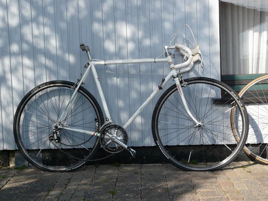

So, heute bei schönem Wetter ein paar aufpolierte Teile montiert. Wenn das Semester wieder los geht kommen neue Schlauchreifen (Vittoria Rally) und ich werd die Augen nach einem Schaltwerk aufhalten.
Dann gehts auch an den Lack des Fahrrads, um das es hier ja anfangs ging.
