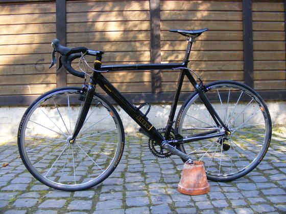

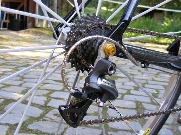

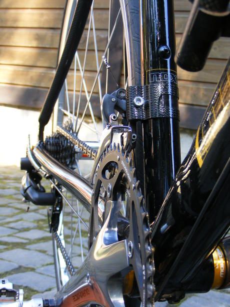

Hallo AlexEtreme.
Was lange währt...........Asche auf mein Haupt. Aber ich habe tatsächlich 4 Monate gebraucht, bis ich in der Lage war, die angekündigten Bilder hier einzustellen. Und da ich wie immer notorisch zeitknapp bin folgen weitere Bilder und eine aktualisierte Teileliste später.
Grüße
Schwabenblitz

Hallo Schwabenblitz,
jetzt weiß ich, warum ich mich bisher nicht getraut habe mein Radl reinzustellen, deins schaut viiiiel edler aus :D
Gefällt mir übrigens sehr gut. Man sieht auch die Liebe zum Detail, da hast du dir Zeit gelassen. Die einzelnen Farbtupfer am Schnellspanner etc. die Carbon-Umwerferschelle...(somit ecken auch 25er oder gar 28er an dieser Stelle nicht an)
Einzig das fette Unterrohr trifft nicht meinen Geschmack.
Rein optisch sieht das alles garnicht soooo preiswert aus :p

Danke für das Lob.
So wie das Rad jetzt dasteht habe ich auch noch ein bisschen weiter investiert. Die Easto EA 50 habe ich gegen Mavic Ksyrium Sl (gebrauch Modell 07) ausgetauscht. Mit dem Austausch von ein paar anderen Kleinteilen kammen so nochmals 500€ dazu, so dass das ganze Rad nun auf knappe 2000€ kommt. Ich setz mich mal heute Abend hin und aktualisiere die Teileliste und poste sie dann. Weitere Bilder habe ich dann noch gestern in mein Album hier eingestellt. Meine ersten! Langsam fängt es an Spass zu machen auch mit eigenen Beitägen hier im Forum vertreten zu sein Jahrelang habe ich immer nur mitgelesen. Und dein Thema hat mir bei meinem Projekt sehr angeregt und geholfen.
Grüße aus Hessen
Schwabenblitz

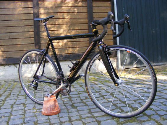

Hier mal ein vorläufiges Ergebnis meines Aufbaus. Vorab: Das war ein Quick'n Dirty Foto, also nur mal kurz draufgahalten als die Sonne draufschien. Werde noch vernünftige machen, aber ich dachte ich bin dem Thread mal ein Foto schuldig...;)
AW: Fahrradselbstbau - Leicht und preiswert ;)
Was noch zu ändern wäre:
Andere Flaschenhalter, neues LB dran (das alte ist leider nimmer sauber zu kriegen und hat nen Loch von Feindkontakt), ggf eine Kompaktkurbel und ein paar Farbakzente.
...und nat. ein angemessenes Foto.
Kosten fürs ganze Bike ganz grob um die 1000Taler..ich rechne mal nach.
So was ähnliches schwebt mir auch vor. Ist doch gar nicht so übel fürs erste.
Wahrscheinlich hätte ich nur bei nem 54er Rahmen ne Kompaktkurbel verbaut, so sieht es auf dem Foto(!) eher etwas unproportioniert aus, in echt vermutlich nicht so extrem, oder?
Und Farbakzente: eher weniger. Zumindest würde ich die lila Aufkleber von den Felgen abmachen, das geht gar nicht. :p
Genau, in real sieht die Kurbel nicht so groß aus. Früher oder später kommt da aber eh ne Kompaktkurbel dran, weil ich eine eher hohe TF fahre (95aufwärts)
Die lila Aufkleber haben mich bisher nicht gestört. Sicherlich wird die Sache noch schlichter, wenn sie ab sind. Mal sehen. Mein "Thema" war ja farblich: Schwarz/Weiß/Silber.
Rein optisch würde ich die Sattelstütze noch gerne gegen eine silberne Nitto eintauschen. Lenker evlt. auch...
Als Student sitzt das Geld nicht so locker und ich war erstmal froh das Rad fertig zu bekommen. Lenker+Vorbau sind "Resteverwertung". Zumindest den Vorbau kann ich aber vorbehaltslos empfehlen :)
