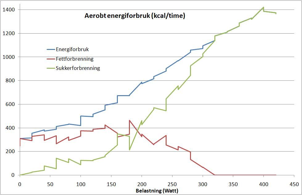

Anbei das Energieprofil eines norw. Radfahreres. Dabei sind deutlich die Nutzung der unterschiedlichen Energiequellen bei verschiedenen Intensitäten zu erkennen. Warum können dann niedrige Belastungen nicht Fettverbrennungspulszonen genannt werden?
Interessantes Bild. Wo liegt die FTP in Watt dieses Radfahrers?
AW: fettverbrennung- Mythos und Wahrheit
Die exakten Daten habe ich leider nicht mehr im Kopf. Aber die anaerobe Schwelle lag aber bei ca. 300W.
Edit: Habe nun doch die Daten ausfindig machen können. Anaerobe Schwelle lag bei 280W mit einem Puls von 86% Hfmax.
Stimmt. Aber könnte man dank der Grafik "auf der Couch sitzen" nicht auch als Fettverbrennungstraining bezeichnen? Und zählt Couchpotatoing eigentlich im Winterpokal? :D
