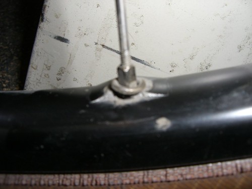

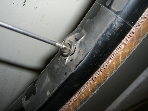

@tumor-pdm - das sind aber große Haarrisse ! :eek: - da war meine Vision mit ohne Ösen ja harmlos . . . :D
