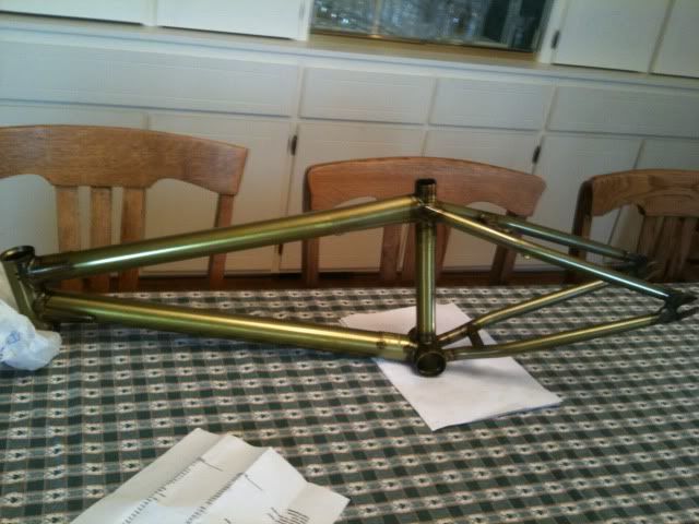

Ich hab mein damaligen Bmx Rahmen, mit Abbeizer behandelt und anschließend 3 dünne Schichten Klarlack versehen. Nach ein Wochen hat der sich auch bräunlich und an den Schweißnähten blau/ grün verfärbt, der Stahl ist zudem auch dunkler geworden. Mit Chrom-Parts, wäre es auch recht schick gewesen. Da die meisten Bmx Rahmen von Werk aus, nach dem schweißen wärmebehandelt werden - Um den Stahl härter zu machen und die Spannung im Material, an den geschweißten Elementen zu nehmen. Weshalb die Stellen wohl verfärbt sind. Und es war durchaus keine Korrorion!
Ungefähr wie hier zu sehen:
http://bmx.transworld.net/files/2009/08/05/trey-jones-bike-august09-01.jpg
http://bmxmuseum.com/forsale/000_2018_copy0_blowup.jpg
http://i67.photobucket.com/albums/h310/tedhuie/photo3.jpg

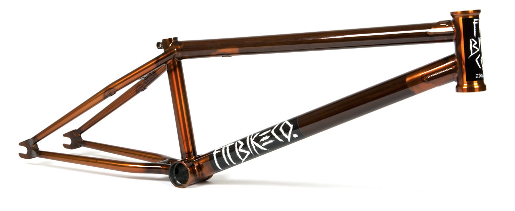

Du kannst den raw Rahmen, danach auch mit halb transperenten Lacken wieder einfärben:
http://i95.photobucket.com/albums/l124/opengroundpark/Screenshot2011-01-19at82501PM-2.png
http://a.espncdn.com/photo/2012/0718/as_bmx_vh3_576.jpg
