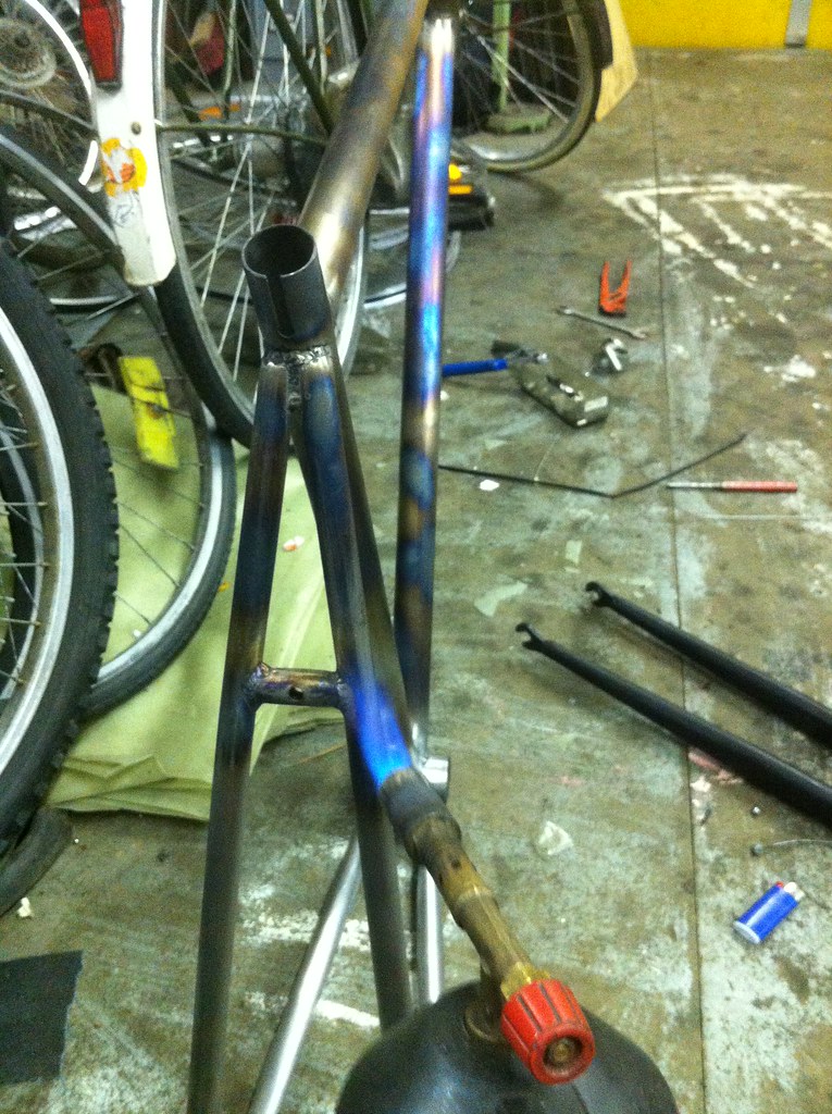

"Flamed Raw" Effekt am Stahlrahmen selber machen

Hab es mal bei einem 531er ausprobiert, es hat überhaupt nicht funktioniert... Wir haben den Rahmen über alle Temparaturbereiche gequält, Ergebnis eher bescheiden
Das Anlassen geschieht ja durch die hitzegesteuerte Oxidation von Bestandteilen des Stahls, wenn ich die Wikipedia zu dem Thema richtig gelesen habe. Je nach dem, welchen Brenner du benutzt hast, müsstest du noch darauf achten, dass es bei Flammen idR. oxidierende und reduzierende Bereiche gibt. Hier mal wies beim normalen Bunsenbrenner aussieht:
Entleuchtete_Brennerflamme.svg
Also müsstest du das Werkstück eher an den äußeren Rand der Flamme halten. Achtung: Schon bei normaler Raumausleuchtung ist das nicht so leicht zu erkennen, weil eine heiße, sog. "rauschende Flamme" viel viel weniger Licht abgibt, also sog. rußende Flammen (z.B. Kerzen).

Der Thread lebt wieder!
Hier mal ein kleiner Teaser, der ausführliche Bericht folgt wenn ich das Bike fertig lackiert und wieder aufgebaut habe ;-)
