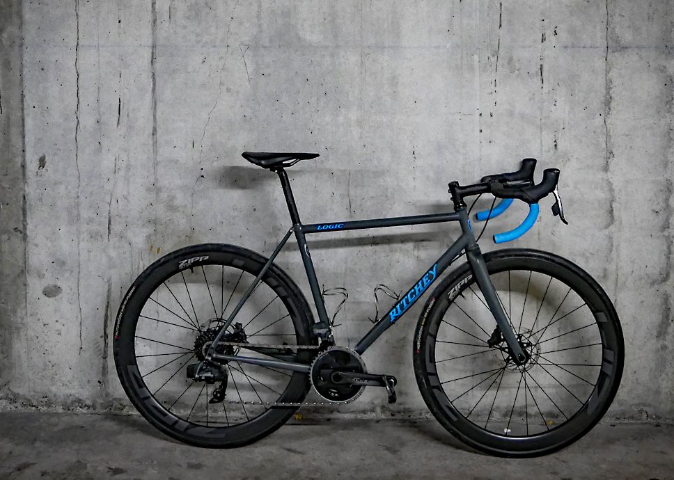

Das ist doch einfach nur der Geo mit dem viel zu langen Steuerrohr geschuldet. Sieht aus wie ein Gartenstuhl und ist auch ein Gartenstuhl! :D Mir persönlich gefällt das Ritchey Road Logic Disc in seiner Formensprache sehr gut. Stimmige Proportionen und eine nicht zu voluminöse und wie ein Fremdkörper wirkende Gabel aus Kohlefaser dazu. Noch ein Ideechen filigraner am Kopf und es wäre perfekt. :daumen:
Bild geklaut!

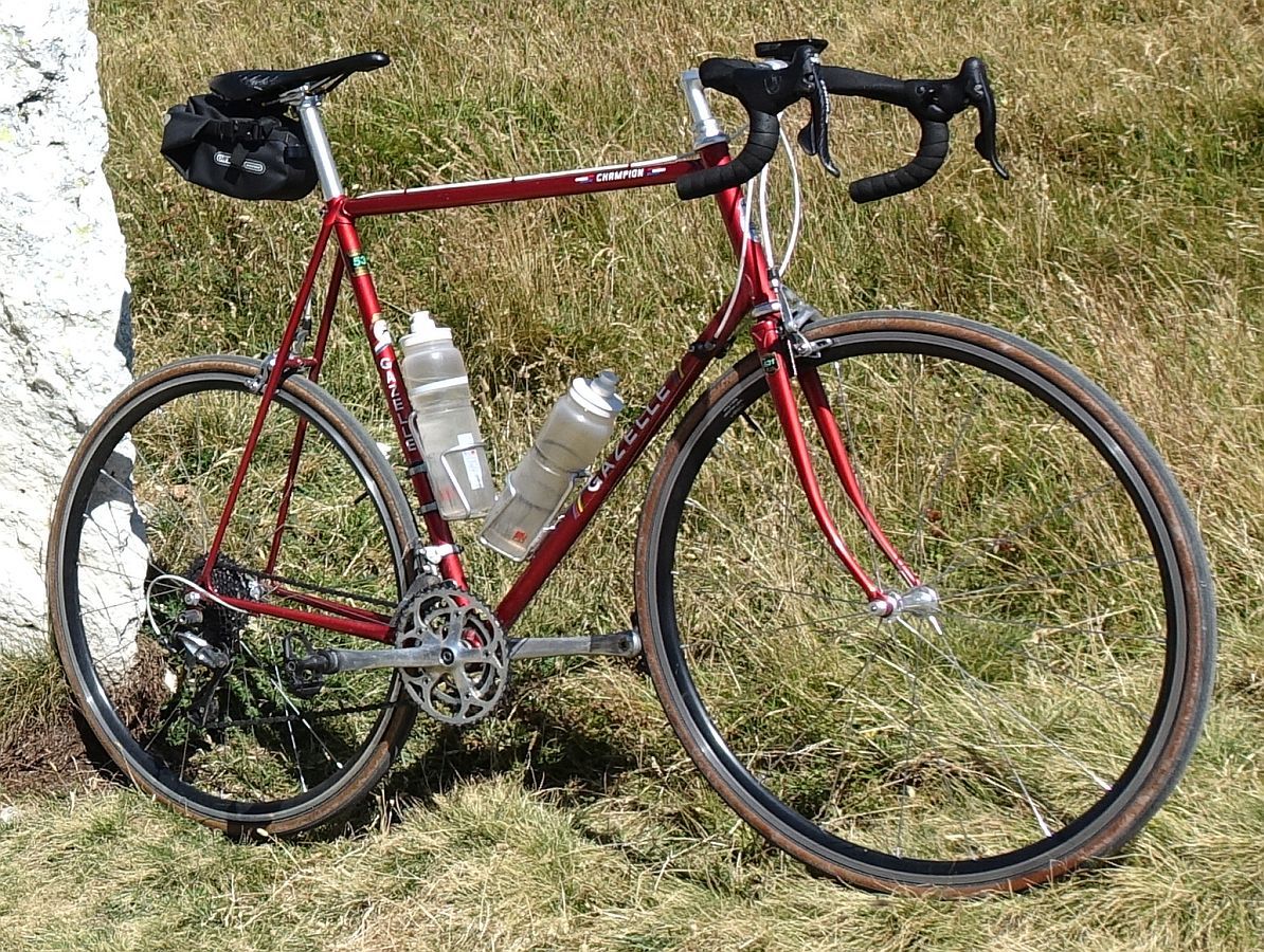

Ich habe diesen Faden mal wieder durchgearbeitet, da ich überlege, einen leichteren Rahmen für Felgenbremsen als meinen Gazelle Champion AB-frame von 1983 aus Reynolds 531c in RH 64 und 2837 g (Rahmen 2070 g, Gabel 767 g) anzuschaffen.
Hier das aktuelle setup: ich fahre für u.a. Alpenpässe vorne 3-fach (24 Z. kleinstes Kettenblatt)
2,6 kg oder weniger für das Rahmenset (bei Stahlgabel) ist das Ziel.
Ich wiege zwischen 75 und 80 kg. Etwas steifer (für schnelle Abfahrten) als der AB-frame ist zu wünschen.
Dafür ist mindestens moderates oversizing von Unter- und Oberrohr (UR, OR) notwendig. Optisch gefallen mir klassische Schaftvorbauten besser, technisch ist A-Head sinnvoller.
Weitere, nicht so einfach/häufig zu erfüllende Anforderung ist der Einsatz von effektiv 28 mm breiten Reifen. Aus Gewichtsgründen möchte ich kurze Bremsen bis 49 mm (wie bei der Gazelle) einsetzen. Der AB-frame erlaubt das.
