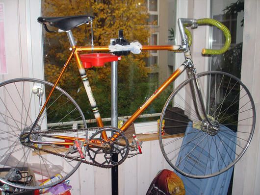

hab mir vor kurzem beim lokalen Fahrradmech ein ziemlich altes bahnrad gekauft, das speziell gezackte Ritzel hat.
hab sowas vorher noch nie gesehen.
bin bisher nur auf den Begriff Steherrad gestossen, aber mein Fahrrad ist "normal" zusammen gebaut, sprich die Gabel ist wie üblich montiert und das Vorderrad ist auch nicht kleiner. Das Kettenblatt vorne ist aber schon einen ziemlich beeindruckenden Durchmesser.
kann mir jemand sagen, wie man diese Art von Kettenblättern nennt und wo ich eine solche Kette evtl noch bekommen könnte?
die Form seht ihr auf den angehängten Bilder aus dem Netz (teilweise aus diesem Forum, thnx!)
besten Dank für eure Hilfe,
-m-

basel - berlin ist halt dochn stück, daher habe ich ihm mal ne mail geschrieben mit ein paar fotos. hier nun auch für euch, damit ihr wisst von was ich schreibe.
-m-

AW: Frage zu altem Bahnrad-Kettenblatt/Ritzel
Sieht für mich so aus, als ob Du die Kette nicht verschlossen hast.
Ansonsten scheint die doch Gut aufzuliegen.
Aber was für ein geiles Kettenblatt!!!

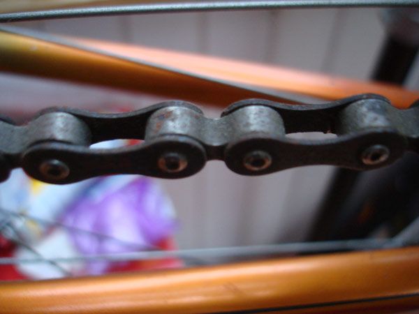

ja eben, es fehlt ein vebindungsglied.
sorry, hab mich nicht so klar ausgedrückt. originalkette ist vorhanden, aber da ein stück fehlt, lässt sie sich nicht schliessen. aufm foto siehst man, das einer stelle mit draht gemogelt wurde.
dafür brauchst du ne alte blockkette, ziemlich ziemlich alt.

Wikipedia zu Blockkette:
"Eine Blockkette ist eine Kette, die aus gebohrten Metallblöcken und Außenlaschen besteht, die mit Stiften zusammengesteckt sind. Sie weist jeweils eine kurze Teilung (Block) und eine lange Teilung (Außenlaschen) auf. Blockketten haben ein relativ hohes Gewicht und hohen Zahnflankenverschleiß, sind aber wegen der Steifigkeit (verwindungssteif) in vielen Bereichen unverzichtbar.
(bla bla) Blockketten werden oft als Zugketten in Fördermaschinen zum schonenden Fördern von überwiegend staubförmigem oder feinkörnigem Schüttgut verwendet. Aufgrund des Aufbaus dieses Kettentyps ist die Förderleistung nicht sehr hoch, die Lebensdauer aber wegen der konstruktionsbedingt niedrigen Kettengeschwindigkeit sehr hoch."
detail-pics hier:

Ein nicht mehr produzierter Kettentyp, der früher vor allem bei Bahnfahrern sehr beliebt war.
Blockketten haben solide Blöcke ohne Gelenke als innere Verbindungspunkte. Ihre Stützweite beträgt ein Zoll und die Blöcke hatten 3/16 Zoll. Dieses Maß wurde auch von der ersten Rollenkette benutzt, die seit den 1930er Jahren produziert wurde.
Die restlichen eingelagerten Blockketten wurden deswegen von Banhfharer bevorzugt, da sie der Meinung waren, dass nur diese Ketten haltbar genug waren, Ihren imaginären Kräften zu wiederstehen. Um 1970 herum waren die Lagerbestände aufgebraucht und wurden durch 1/2 Zoll (3/32 Zoll Breite), die bei Gangschaltungsfahrrädern eingesetzt wird, ersetzt. Banhfahrer bevorzugen dennoch 1/8 Zoll Ketten, da sie angeblich mehr Kräfte aufbringen können als andere Fahrradfahrer. Man bedenke jedoch, dass Mountainbikes mit einem 22 Zähne-Kettenblatt ein Vielfaches an Kettenspannung erzeugen können als es jeder Banhfahrer kann.
