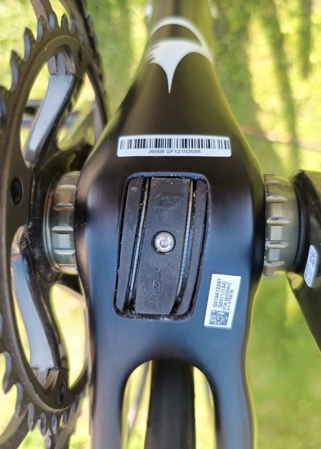

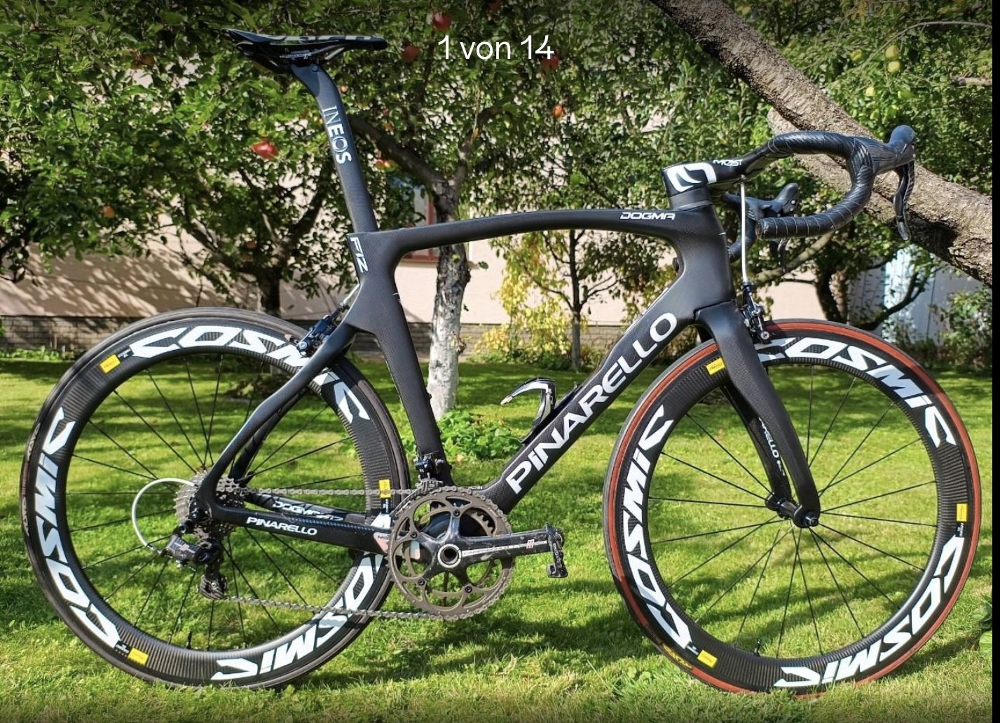

Frage zu Pinarello F12 von 2019

Es gibt ja immer so Anzeichen, die auf das ein oder andere hindeuten.
In dem Fall: billig Carbon Sattel aus China, Gruppe aus vor 2015, und die Laufräder, sind die original?, billig Lenkerband und warum steht Ineos auf der Sattelstütze und sonst nirgends am Rad?
Insgesamt gibt das für mich kein stimmiges Bild.
Dachte ich mir schon, dass es das ist. Von allen aktuellen Kleinanzeigen Angeboten, ist dies das am wahrscheinlichsten ein Fake.
Cockpitaufkleber MOST falsch gewinkelt und positioniert und 3k Struktur schlecht = Fake
Sattelstütze Aufkleber zu groß und falsche Position = Fake
Rahmen gabs in der Lackierung nie = wahrscheinlich Fake
Kabelführung Tretlager sieht nicht so aus wie beim Original (Loch Rund statt Oval)
Die Laufräder sehen auch nicht original aus.
Vielen Dank für das Feedback. Bin wirklich schon länger raus aus Material Diskussionen. Ich habe den Verkäufer vor 5 Tagen nach dem Kaufbeleg gefragt und seitdem ist Funkstille. Zudem ist das F12 nach ein paar Recherchen nicht das richtige für mich. Ich bleibe jetzt bei buycycle und bin grad ab an einem Cervelo R5 dran.
