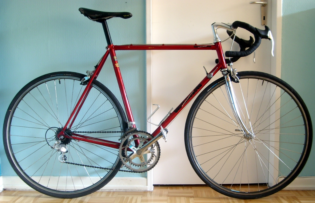

Moin!
Ich habe kürzlich dieses Rad erstanden, dass mit einer Sachs New Success Gruppe ausgestattet ist. (SaStü stimmt nicht und Sattel habe ich draufgezimmert).
Nachdem ich bei Onkel Sheldon http://www.sheldonbrown.com/speeds.html von den möglichen Unterschieden gelesen hatte, habe ich versucht mit Messlehre die Breite des Zahnkranzes zu bestimmen, was nicht ganz einfach ist, wenn der nicht abgezogen ist. Jedenfalls habe ich aufgrund der mäßig exakt gemessenen Breite auf ein post-´97er Modell getippt und dachte, dass ich die verschlissene Kette mit einer Shimano-8-fach ersetzen kann (Ritzelbreite und Spacer sind ja identisch). Allerdings ließ sich so trotz neuem Zug (und Zughülle) die Schaltung nicht zufriedenstellend einstellen. Erst der Besuch bei einem Händler, der früher auch RR gefahren ist, brachte Klärung: SRAM-Kette drauf. Jetzt funktionierts.
Allerdings ist es ja nur eine Frage der Zeit, bis irgendwann die Ritzel hinten runter sind. Wo bekomme ich dann (qualitativ gleichwertigen) Ersatz her? Ich fände es sehr schade die hintere Schaltung und Hinterrad ersetzen zu müssen.
Hier noch je ein Bild vom Schraubkranz und dem Schaltwerk. Liege ich mit post-´97 eigentlich richtig?
Für ein paar Tipps wäre ich dankbar.

Eher sogar vor 1990. Ist das 7- oder schon 8-fach? Sieht jedenfalls noch nach Schraubkranz aus. Bis 8-fach waren die Ritzelabstände aller Hersteller übrigens identisch, so dass theoretisch erstmal jede 8-fach Kette funktionieren sollte, imho sind die Shimano-Ketten eigentlich in allen Punkten besser als die aktuellen Sram-Ketten.
Wo du noch Schraubkränze herbekommst weiß ich allerdings nicht. Wenn du nicht sehr an der Nabe hängst, könntest du auch auf eine Kassettennabe mit passenden Ritzeln umrüsten, dann hast du dank HG o.ä. auch modernes Schaltverhalten.

Deine Schaltung ist vollständig aus der Zeit von 1992 oder älter. Wenn Du eine 8-fach Rasterung hast, dann dürfte die Schaltung zwischen 1991 und 1992 gebaut worden sein (Verkauf erfolgte noch bis 1993). Bei den nach 1992 gebauten Schaltwerken war der Strich nicht mehr hellblau, sondern schwarz und es stand nicht mehr ARIS auf dem Schaltwerk.
Die Kurbel ist auch nicht, wie bei den New Success Modellen ab 1993 Standard, die Athena von Campa, sondern es handelt sich noch um eine gerne einmal brechende, von Sachs gelabelte Kurbel eines japanischen Herstellers (nicht Shimano).
Die Abstände der Ritzel waren bei den verschiedenen Herstellern nicht gleich. Es ist sogar so, daß der Abstand bei älteren 8-fach-Sachs-Schraubkränzen unterschiedlich war und ist. Hast Du Ergopower montiert (sind von Campa hergestellt), dann hast Du andere Abstände der Ritzel als bei den älteren Rahmenschalthebeln; parallel zur Einführung der Ergos gab es auch andere Rahmenschalthebel mit gegenüber den alten Rahmenschalthebeln geänderten Daten (Zugwege waren anders). Ob das Schaltwerk kompatibel war, weiß ich nicht mehr, ich glaube, das war nicht der Fall.
Eien Shimano 8-fach Kassette (Dura Ace) konnte man nutzen, mußte aber nach meiner Erinnerung die drei letzten Distanzringe (Original: silber, im Austausch: schwarz) austauschen (kann aber auch sein, daß das nur für die Ergopower-Sachen galt). Man hatt dann zwar nicht über den gesamten Kranz gleich bleibende Ritzelabstände, aber es hat trotzdem wunderbar WUNDERBAR geschaltet und funktioniert.
Die genauen Ritzelabstände weiß ich nicht mehr, da mußt Du einfach experimentieren. Ich bin auch nur bis 1994 Sachs gefahren, bis dahin gab es nur Schraubkränze, aber schon längere Zeit die Ergos (Markteinführung 1993). Von 1992 auf 1993 hatte Sachs damals umgestellt auf Ergos und viel verbautes Campa-Zeugs.
