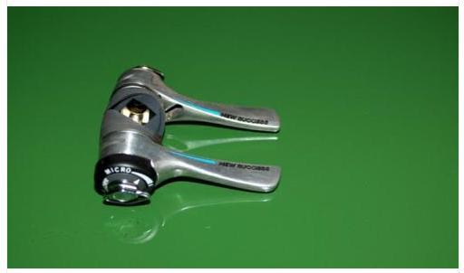

Hallo zusammen!
Ich nutze mal diesen interessanten thread rund um Sachs' New Succsess um meine Frage zu stellen.
Ich habe einen Satz Rahmenschalthebel erstanden. Sollten 8-fach sein, habe ich aber noch nicht getestet. Ich hatte ursprünglich vor, die mit einem 600-er Antrieb von Shimano zu kombinieren. Also keine STI's, aber indexiert (SIS). Geht das nun oder sind meine shifter auch nur mit Campas 8-fach Gruppen kompatibel?
Ich würde mich über Aufklärung freuen!
Danke & Gruss,
Christian
p.s.: Hier noch ein Bildchen der shifter:

Ja, dass werde ich dann wohl machen. Allerdings muss ich dann nurnoch wissen, wie breit die Spacer in den jeweiligen Schraubkränzen sind.
Shimanoritzel bekommt man nicht auf den alten Freilauf drauf, fürchte ich.
Der Mechaniker meinte, dass die HG-Ketten ihr tolles Schaltverhalten aus weiter lausgezogenen/-gebördelten Außenlaschen bekommen, und deshalb wäre eine wenig schmalere SRAM passender. (Wenn ich ihn richtig verstanden habe). Auf jeden Fall funktioniert es mit der neuen Kette und nach 5min Einstellarbeit um Welten besser, als mit der Shimanokette. Und da habe ich mit einem anderen Radhändler ne Stunde dran rumgefummelt. :D
Von SUNRACE gibt es 8fach und 9fach Schraubkränze Shimano kompatibel.
