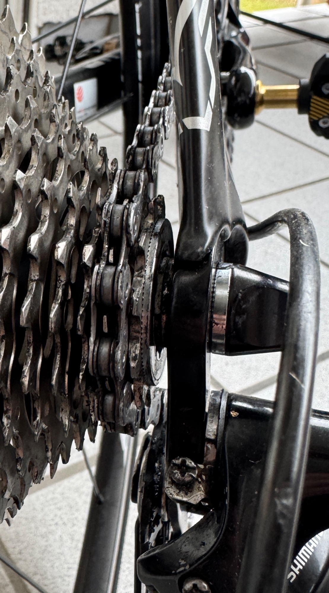

Bezüglich "vor der Kassette" war wohl das Problem. Die Kassette ist dann so breit, dass im kleinsten Ritzel die Kette sehr nah bis zu nah an den Rahmen kommt. Das kommt wohl dadurch, dass der Freilauf länger/breiter ist als der Originale, so die Aussage des Vorbesitzers. Deshalb sind auch nur Ritzel 2-11 in Benutzung..
Mach mal aussagekräftige Bilder das ist dann alles wohl etwas Verständlicher. Denn so blickt da keiner wirklich durch was du meinst.

Das kann natürlich sein. Jedenfalls ist das Ritzel so weit außen, dass dann die Kette unten schleifen würde. Wenn ich mir das anschaue, sieht es auch tatsächlich danach aus.
Ein einfacher Spacer wäre natürlich die beste Option, dann bestelle ich erstmal die Kassette und den Spacer, und probiere es. Danke @Rolle2 !
Da ist doch jede Menge Platz.
Aber besorg dir erst eine 10fach Kassette. Mit der 11fach Kassette mit 10fach Schaltung wird das nie was.
EDIT: Es könnte auch sein, dass da ein falscher Lockring verbaut ist. Lockring für 12er Ritzel auf 11er Ritzel.
