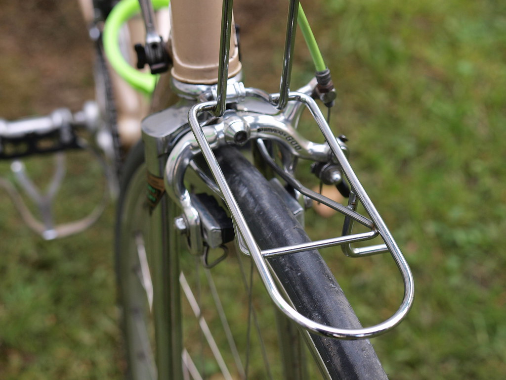

Mit viel Glück findest du einen wie meinen hier. Der wird einfach unter einer weit schwingenden Bremse montiert ohne sonstige Ösen und Sockel. Für die Arabesque passt er. Für die Nuovo auch...sonst ist er zu knapp für die meisten Bremsen.

Solch einen Träger habe ich am Mercier der Dame, im Zusammenspiel mit Shimano 600 AX-Bremsen, montiert :daumen:
Randonneuse by Supersahnie, auf Flickr
kann mir jemand sagen, wo man noch so einen schönen "Baguette-Träger" bekommen kann ?
