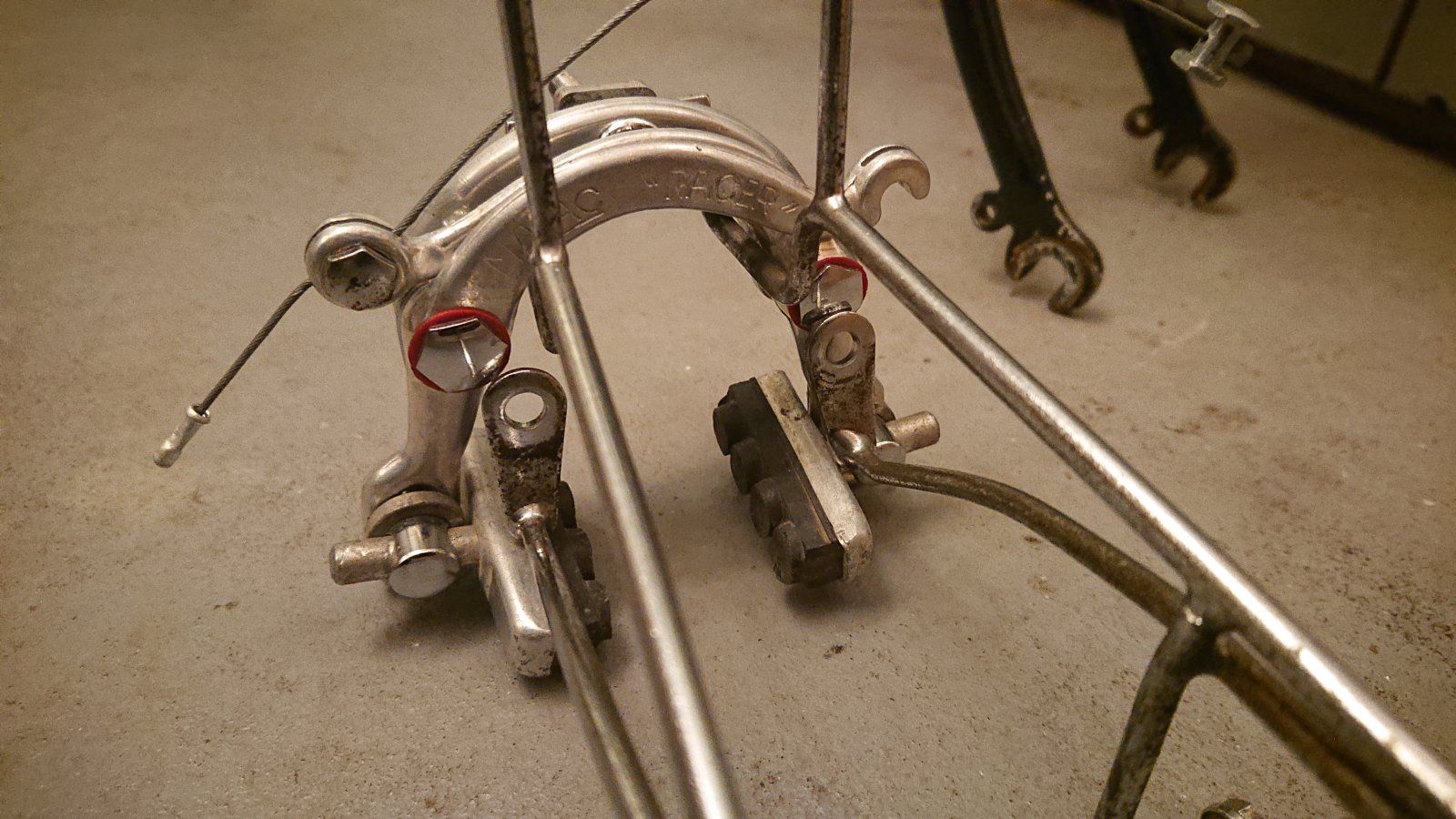

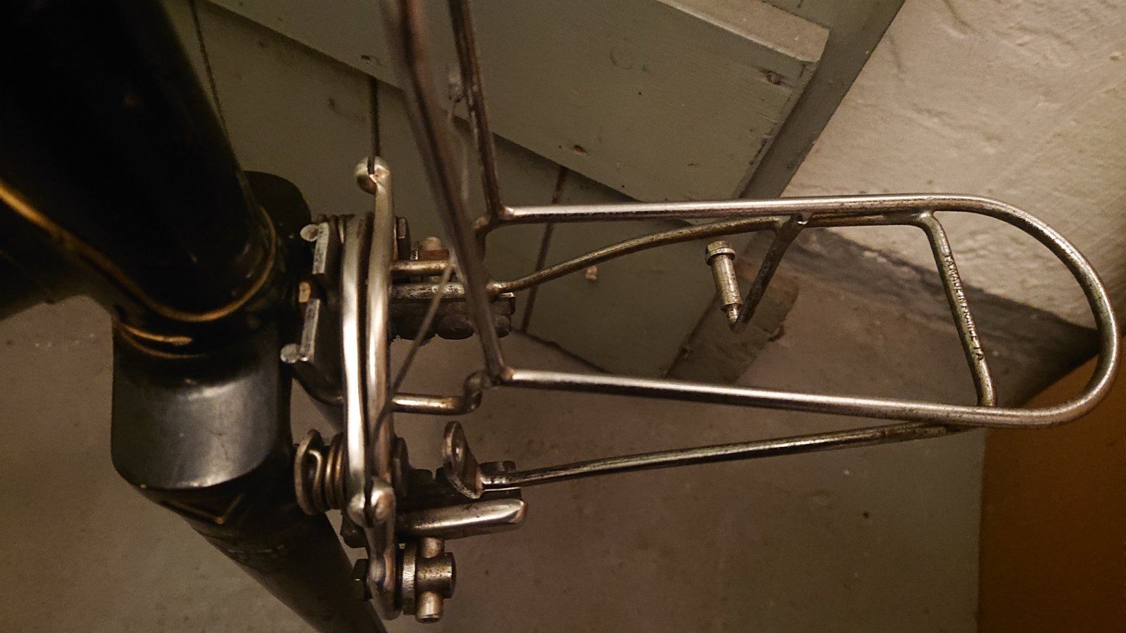

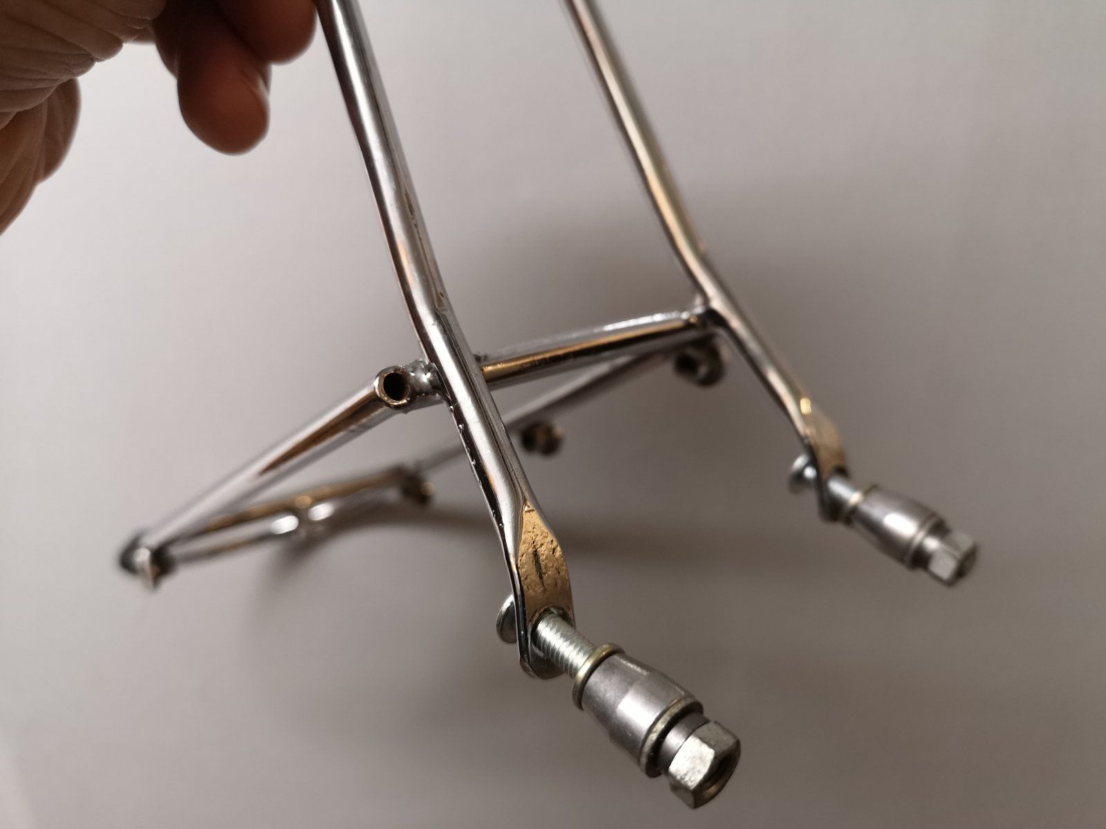

ich habe einen ta träger aquiriert, der hat eine dreipunktbefestigung für die bohrung in der gabel und zweimal am bolzen der mafac mittelzugbremse. da passt er auch gut. gehörte ja zusammen.
nun passt er aber nicht an die mzb auf angelötetem sockel. gab es den in 2 varianten?

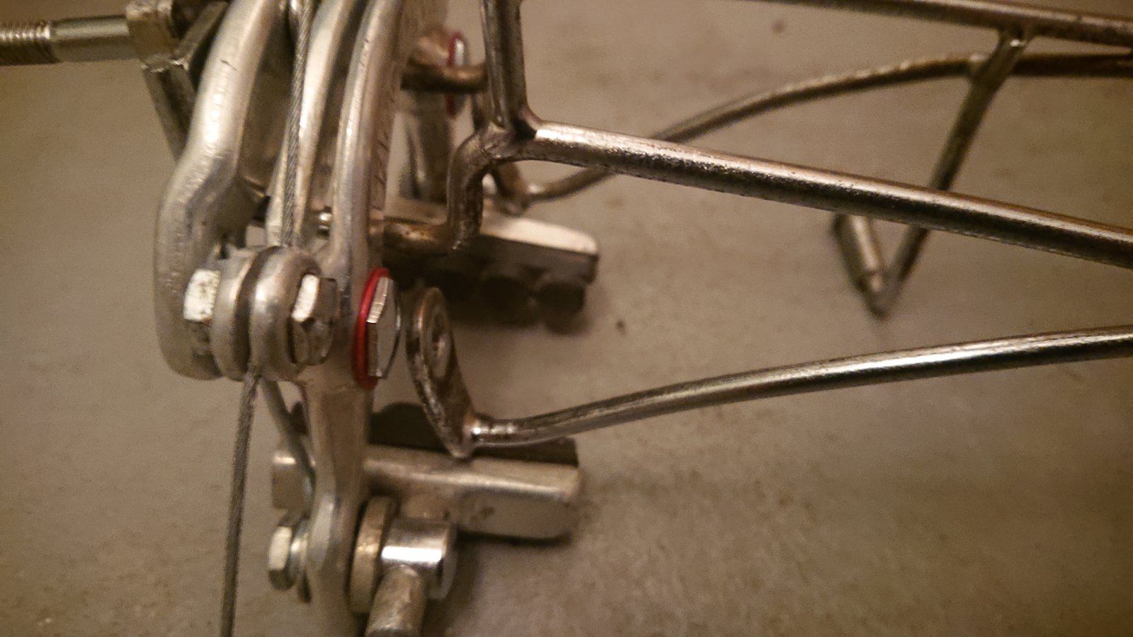

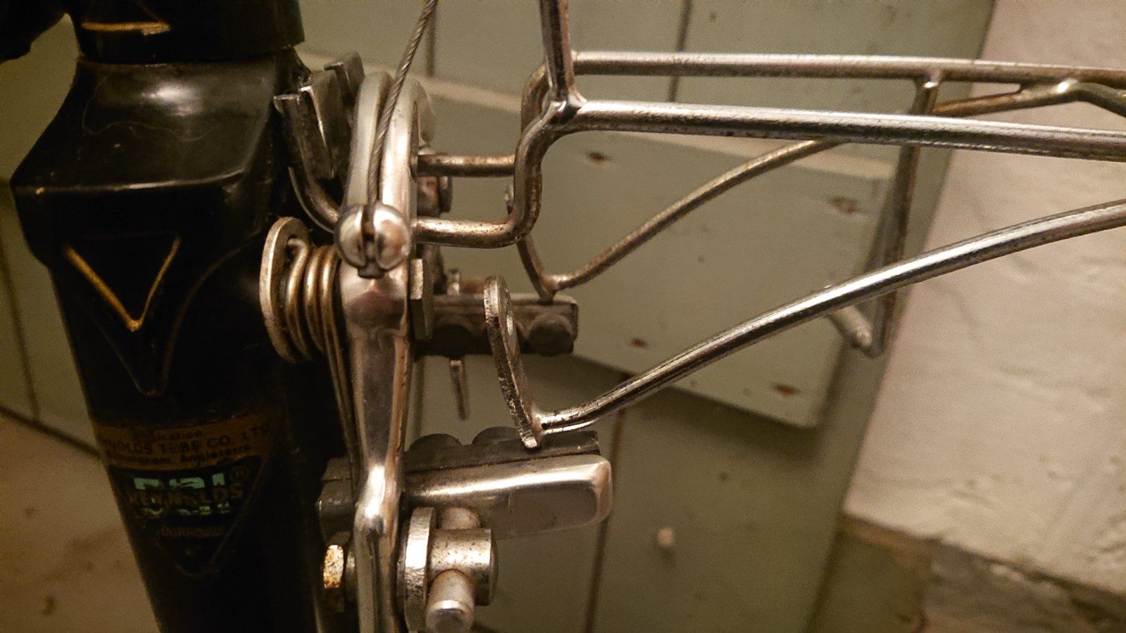

passt mit bisschen biegen:
passt nicht, die streben sind zu kurz:
wir haben ja wirklich für alles einen thread!

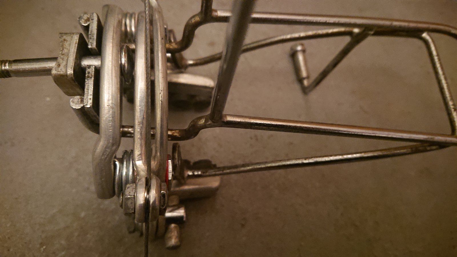

Anhang anzeigen 1383208Anhang anzeigen 1383209
Paar U-Scheiben ;) Die Sockel sind recht kurz.

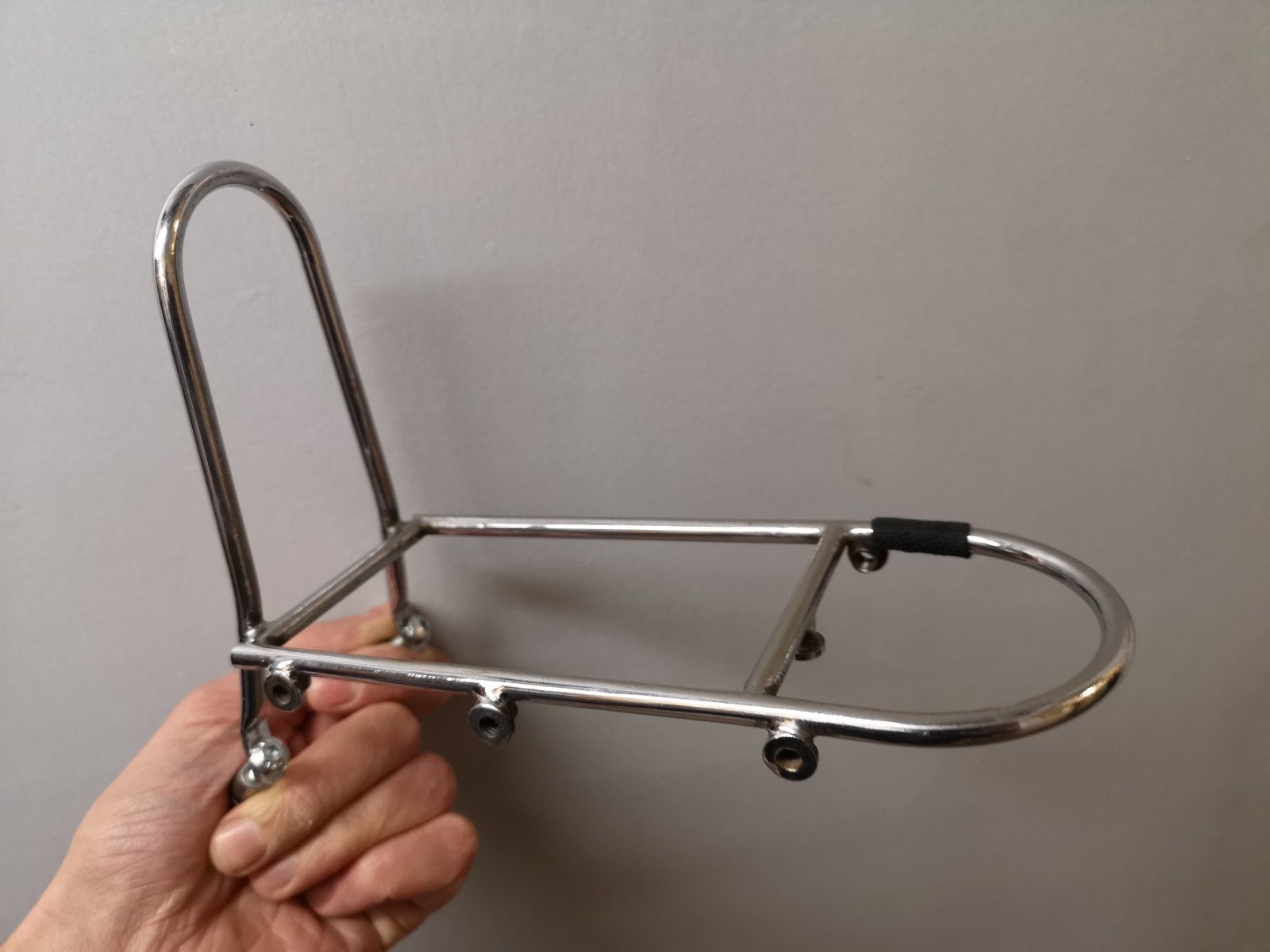

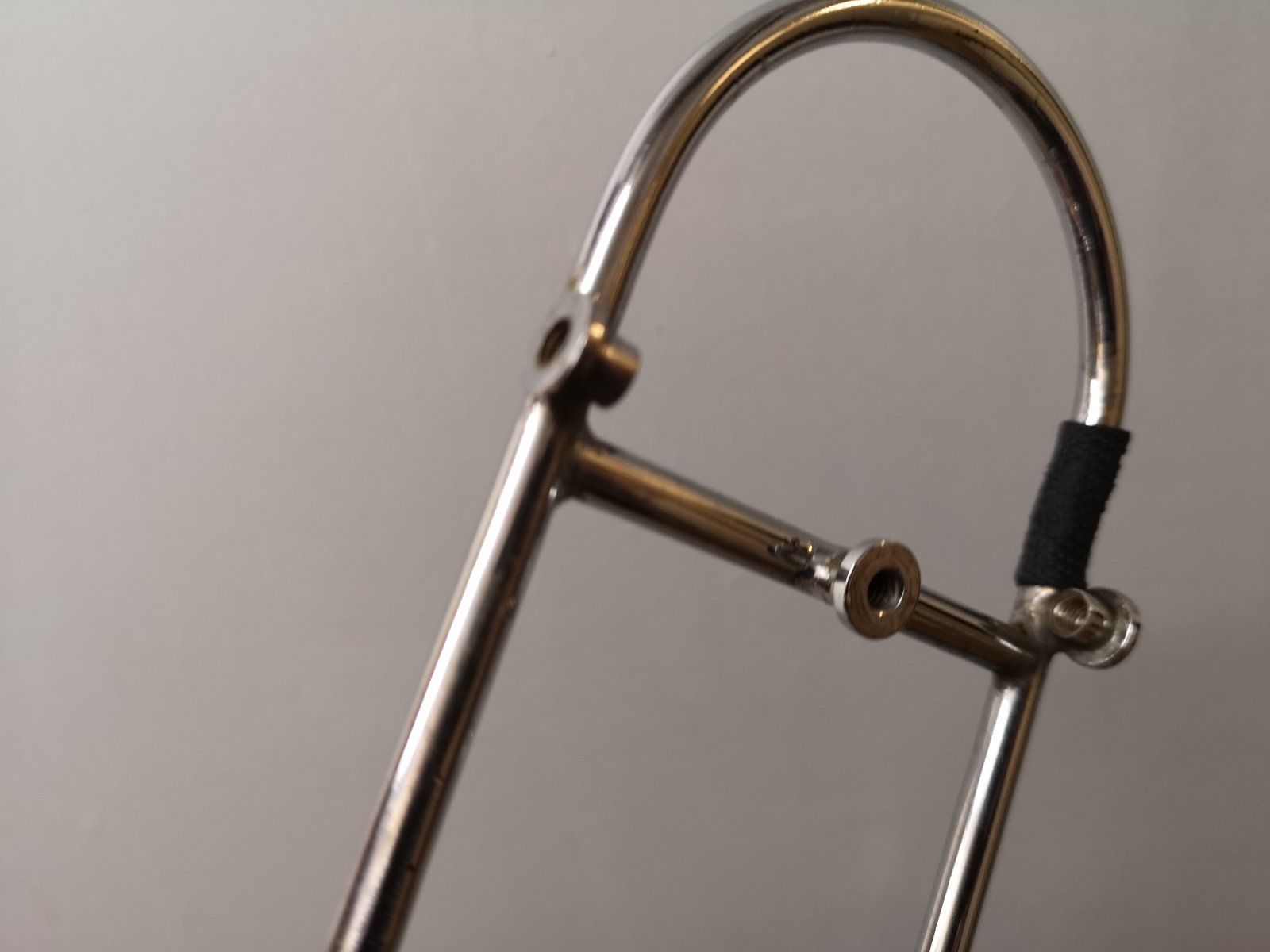

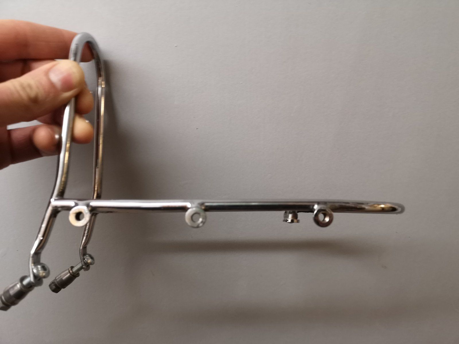

Typisch aus F wäre auch sowas. Gab es an Meral, aber auch an vielen Constructeur Rädern gesehen.
Hab ich von LBC. Gibt's da ab und an. Unter dem Band ist eine Reparatur.
ja, die sockel sind recht kurz - da brauche ich bei verwendung von u scheiben oder hülsen dann bestimmt längere schrauben...

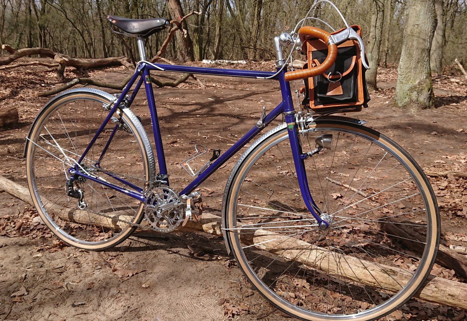

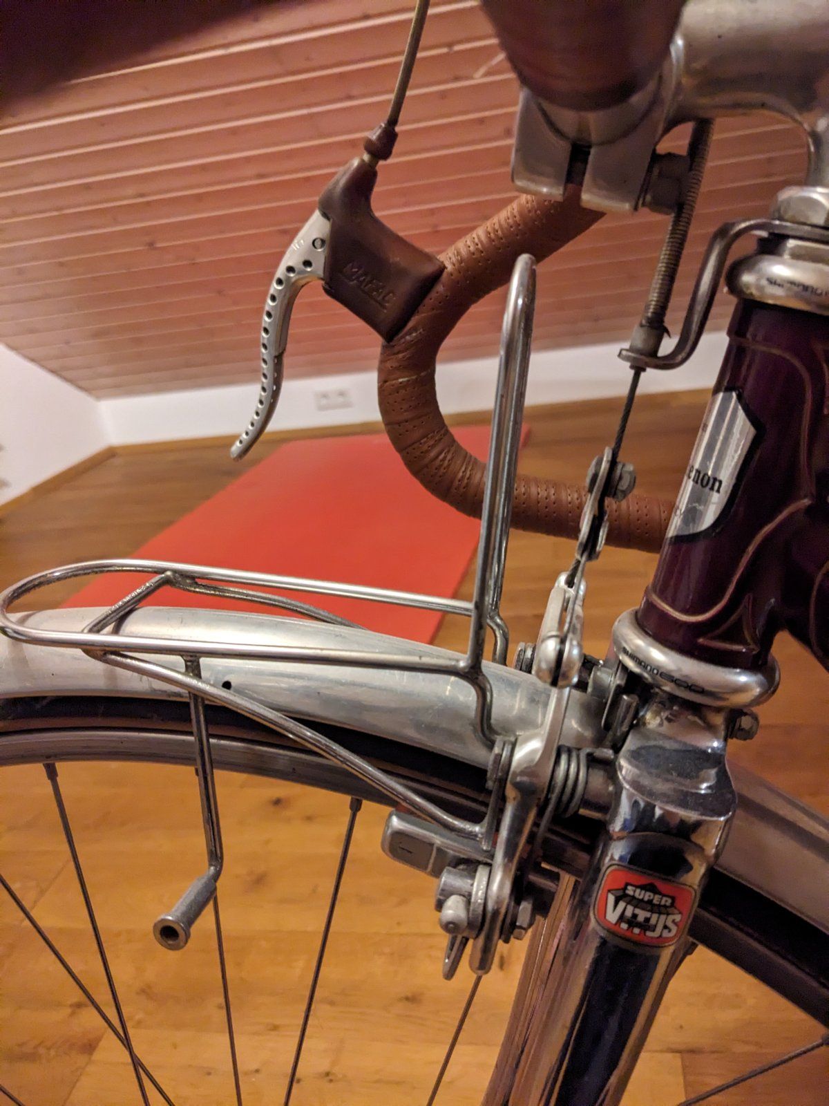

(Vorversion meines "Rando bleue" mit solch einem T.A. Träger und einem anderen Scheinwerfer, bevor die richtigen Teile montiert wurden).
du kommst mir gerade recht :D - hast du den filgranen ta mal mit vollgeladener tasche, mit gewicht, also nicht nur regenjacke und trikot, getestet? so 3-4 kg gesamtgewicht... decaleur war dabei montiert?
Sorry, aber diese Vorversion habe ich nur mit geringer Lenkertaschen-Beladung getestet. :rolleyes:
Erst bei der "richtigen" Version durfte schon mal ordentlich Gewicht in die Tasche (was problemlos funktionierte, Dir aber leider nicht weiterhilft).
P.S. ca. 3-4 kg Beladung dürften auch mit dem kleinen T.A. Träger kein Problem sein (selbstverständlich mit Decaleur).
