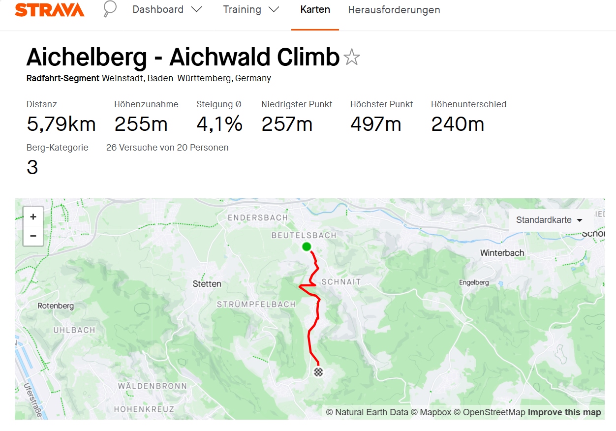

Weinstadt im Remstal
Du kannst in Deiner Umgebung mit Strava eine Steigung suchen, die andere in 20 Minuten bei Leistung x fahren. Vielleicht passt diese hier schon. Die Bergtests sind in der Regel in der Leistung etwas höher als Tests im Flachen.
