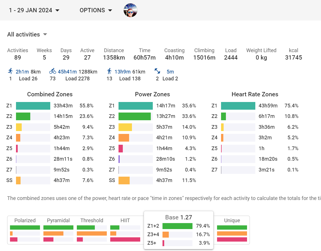

Bei mir sieht es genau so aus.

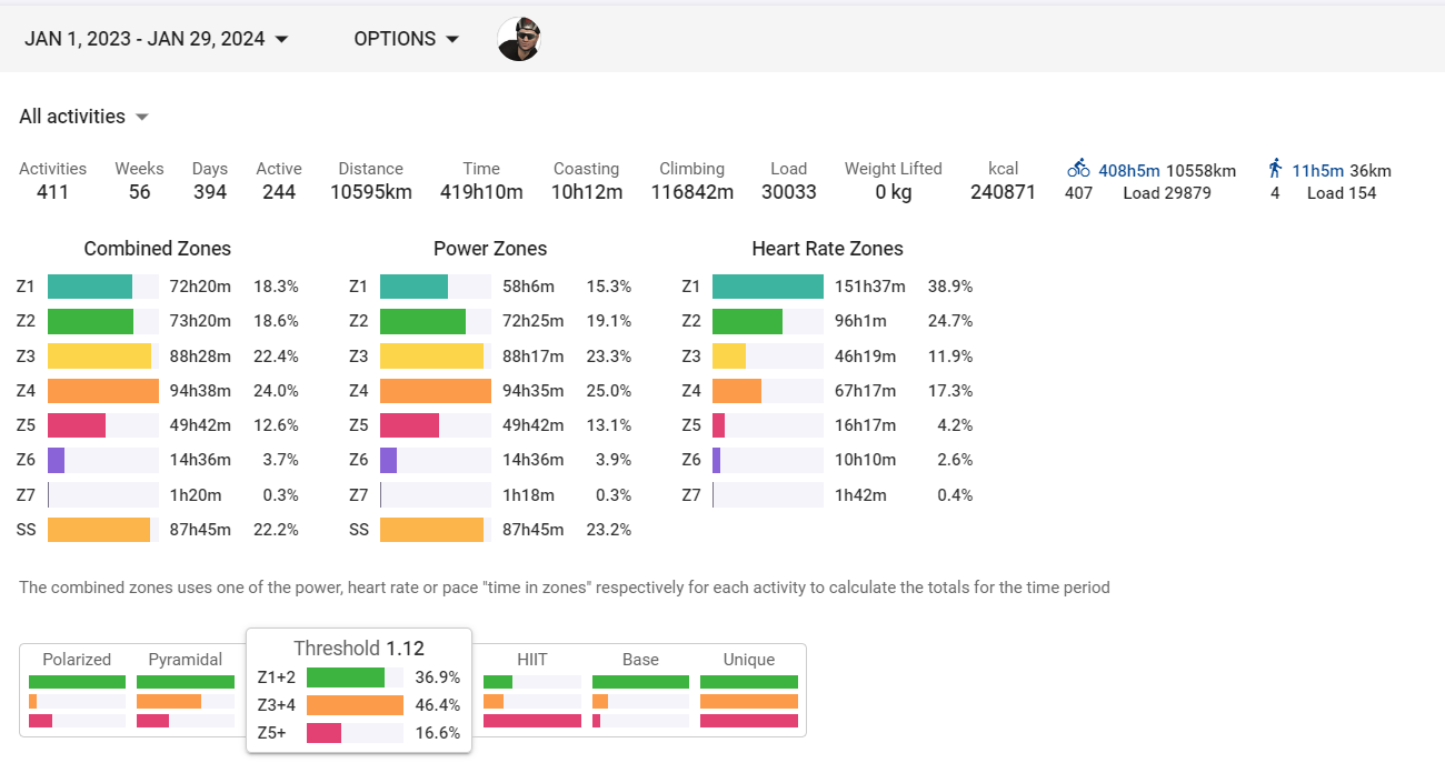

Ich glaube, Du hast dann den Post und diese Grafik gar nicht verstanden. Es geht doch darum, die Pulsempfehlungen und die Leistung gegenüberzustellen und zu schauen ob die Zoneneinteilungen plausibel sind. Das macht man selber am Besten mit den eigenen Daten aus den Trainingsfiles. Wenn die Zeit in den Zonen von HF und Leistung im Training stark abweichen kann man ersehen, ob die Einschätzung des Users stimmen, das da was nicht stimmen kann. Man kann dann sogar mal die Schwellenangaben für einen Parameter verändern um die Zonen selbständig anzugleichen.
