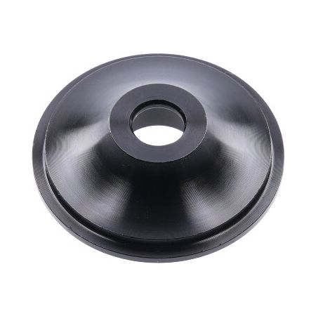

Wegen vollständiger Klemmung würde ich den Gabelschaft nicht 2-3mm unterhalb Vorbauoberkante absägen, sondern bündig und den einen Spacer oberhalb des Vorbaus montieren, falls das hier möglich ist.
Ich hab noch nie gesehen, dass der Schaft genau eben abgeschnitten ist. So kannst du niemals gescheit das Lagerspiel einstellen. Ich würde immer 2-3mm tiefer gehen. Die meisten Kappen sind ja nach unten gewölbt oder haben so ne Wulst nach innen.
Du meinst, ein ohne Führung aufliegender Spacer auf dem Vorbau, nur von der Kappe gehalten?
Kappen, zumindest die ich kenne, haben eine Stufe, die als Führung dient.

Vielleicht bei Fällen mit “exotischer“ Kappe die weder auf dem dazugehörigen Äro+Zugführung-Spacer der ggf drunter sitzt richtig sitzen würde noch auf einem klassischen runden. Ich glaube manche Deckel sind auch so aufgebaut dass sie ein paar wenige Millimeter spacer “eingebaut“ haben, also gar nicht auf dem Schaft aufliegen so lange der nur wenig übersteht. Ansonsten gilt natürlich auch ein bisschen Augenmaß, bei einem Vorbau mit großzügig hoher Klemmung geht sicherlich so einiges was man sich bei einem Vorbau mit radikal flachem Klemmbereich tunlichst verkneifen sollte.
