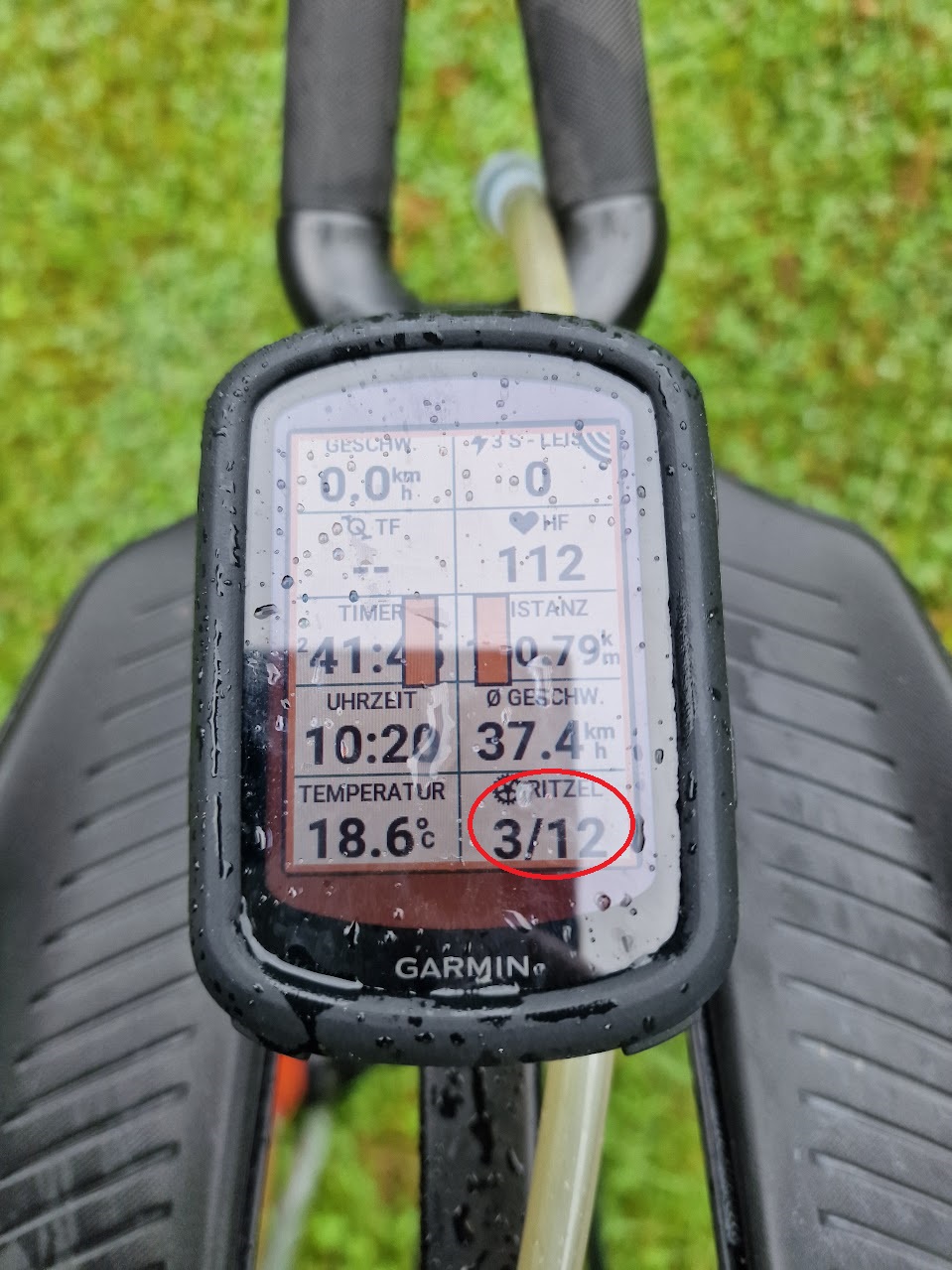

Hä? Natürlich kann man sich die Gänge bei der Di2 anzeigen lassen.
Jetzt hat der TE in allen seinen Beiträgen erfolgreich geschafft möglichst wenig Info über sein verwendetes Setup mitzuteilen, dann kannst Du doch nicht mit einer ganz einfachen Lösungen dieses „Problemes“ ums Eck kommen. 😉
