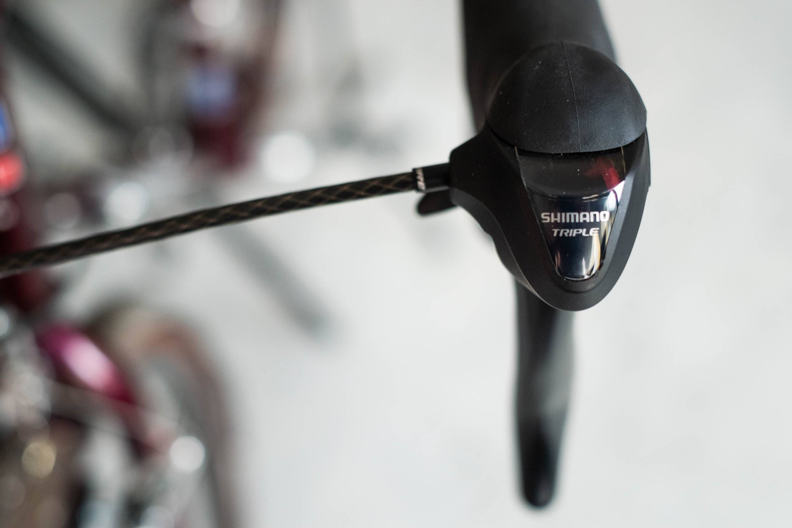

Es gab bei Shimano zu 10fach Zeiten wenn ich nicht irre Ganganzeigen die man am STI am Zugausgang wie einen Zugeinsteller montierte. Diese Röhrchen wollte aber fast kein Schwein haben so hatte das Shimano schnell wieder aus dem Programm genommen.
Die Dinger müssten bei mir auch noch im Keller liegen - nie eingebaut.
