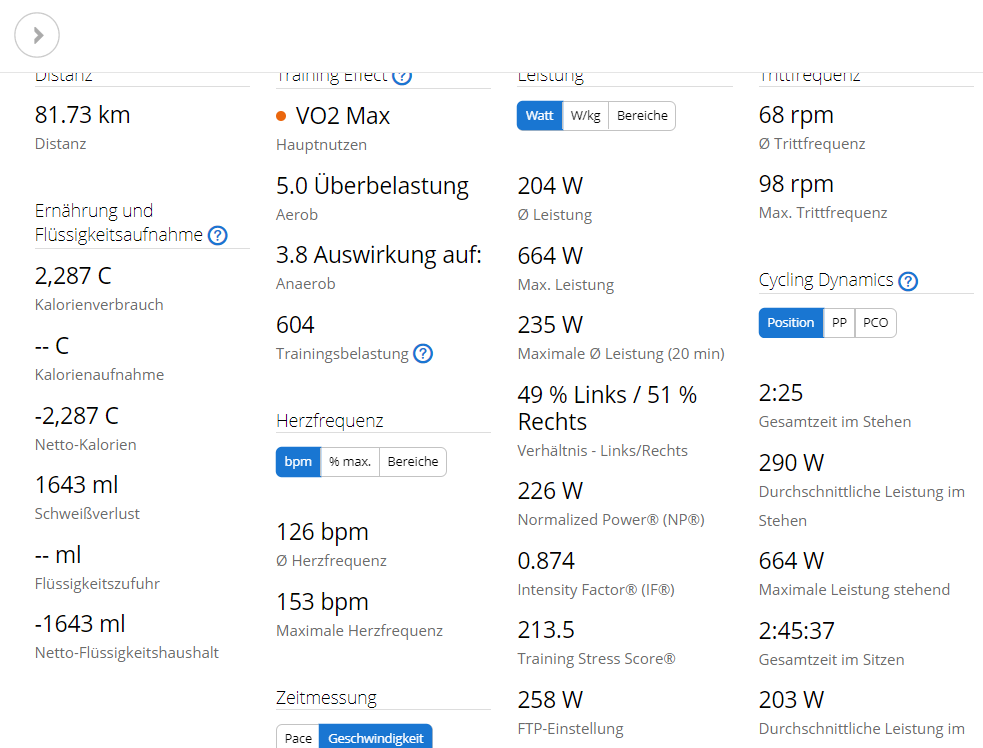

Das sind meine Daten von heute. Ich habe die maximale HF im Edge auf 165 gestellt (so hoch komme ich eigentlich nie) und trotzdem zeigt das Teil wieder eine aerobe Überbelastung an und empfiehlt 4(!) Tage Pause....
Ich glaube, ich ignoriere den Kram an besten....
Irgendwie passt das nicht zusammen. Dein Durchschnittspuls bewegt sich ja eher im Übergangsbereich von L2 und L3. Hast du da noch irgendwelche harten, VO2max-Intervalle gemacht, die wir hier nicht sehen können?
Rein über die Puls-Durchschnittswerte lässt sich eigentlich keine Aerobe Überlastung vermuten. Eventuell hast du auf Garmin Connect eine andere HFmax eingegeben als auf deinem Edge und hast diese nie aufeinander angepasst. Das wäre auch eine Mögichkeit für eine Fehlinterpretation.
Dann müsste die NP in einiges höher sein. Ich vermute die eingestellten Bereiche passen nicht. Schau mal wie niedrig die die FTP, im Vergleich zur NP ist. Wenn ich so fahren würde, das wäre das schon ziemlich hart.
Mal ganz ehrlich, die Daten sind einfach noch zu wenige im System. Man muss schon sehen, das jemand mit einer IF von 8.4 über 80 km durchaus 3-4 Tage Pause benötigt.
Ich denke da sollte man Morgen mal 1-2h ruhig durch die Landschaft fahren und, Gesundheit vorausgesetzt Übermorgen mal einen 20 Minuten Allout Test fahren.
10 Minuten mit HF 140 anfahren und dann noch mal 20 Minuten so fahren, das man die 20 Minuten Leistung um 5-10 W im Mittel übertrifft.
Dann kann man mehr sagen.
Garmin macht da vielleicht nur einen Fehler weil das Alter hoch eingegeben ist. Die anaerobe Belastung war auch sehr hoch. Mehr testen. Und, das wäre mein Tipp, vorab das Alter mal auf 40 runtersetzen. Es könnte auch eine alterbedingte Vezerrung der Aussagen geben. Ich habe das bei mir nicht festgestellt. Aber ich habe auch eine HFmax von 190 und einen Schwellenpuls von 164 eingegeben.
Zu den Garmin aussagen. Lange aerobe EInheiten werden sehr niedrig unterhalb der Zone 2 werden oft etwas zu niedrig geschätzt, anaerobe oder hoch aerobe kurze elastungen aber sehr stark berücksichtigt.
Aber auch neben den Garmin Infos sind die Leistungsinfos eindeutig. .84 ist eine Intensität, die viel Erholungszeit benötigen sollte. Ansonsten sind die Schwellen zu niedrig eingestellt und das ist dann nicht ein Softwarefehler.
