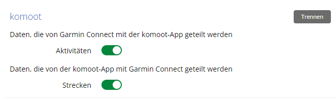

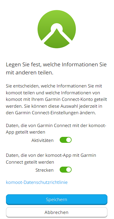

Danke. Aber die Einstellungen heißen bei mir etwas anders und „Courses Sync“ taucht nicht auf, sondern nur „Strecken“, das bereits aktiviert ist.
Es muss mit Garmin Connect verbunden sein, nicht mit ConnectIQ!
in Komoot:
Am besten in Garmin Connect gegenprüfen:
So sieht es bei mir auch aus. Aber es fehlt „Courses Sync“.
