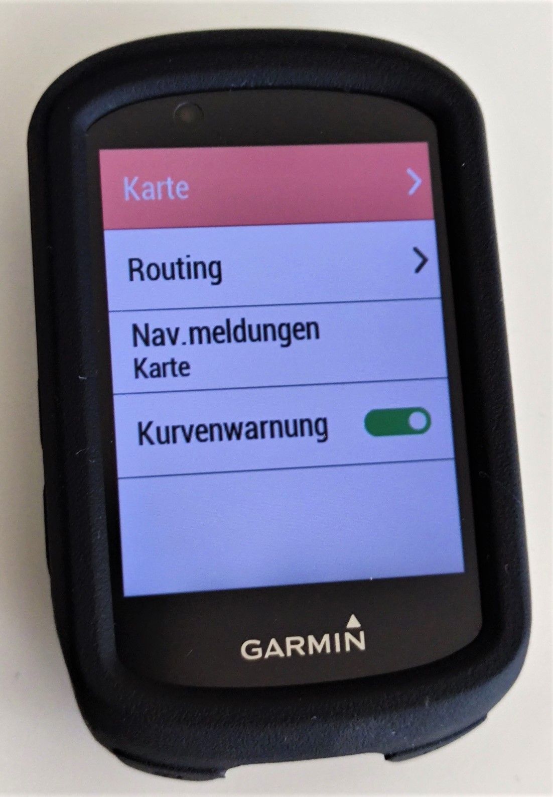

Zum Edge 530. Mich würde auch interessieren, wie man die Kurvenwarnung deaktiviert ?
Das lässt sich Aktivitätsprofil unter Navigation einstellen.
