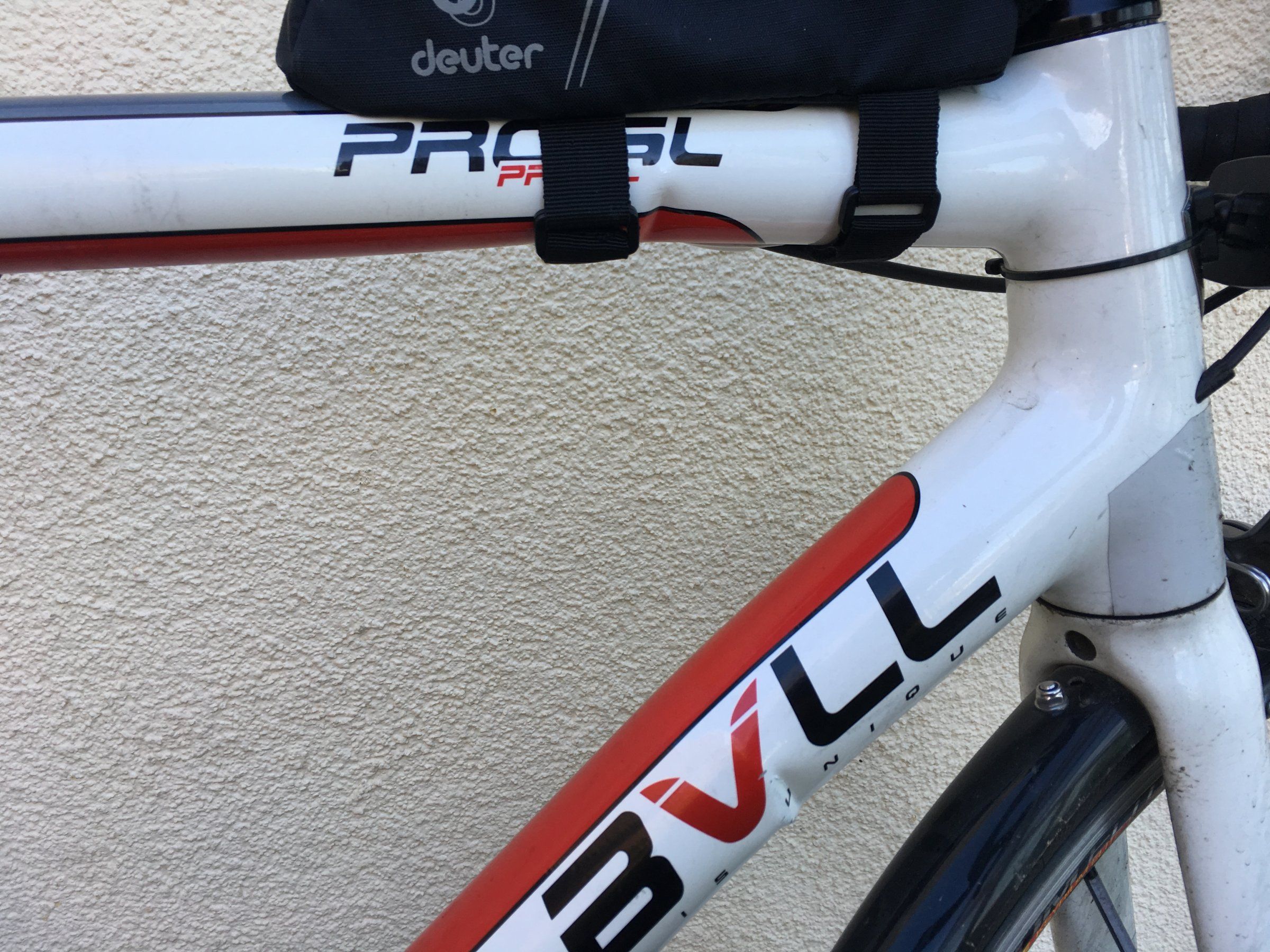

Um einen Alurahmen wie im Bild gezeigt zu deformieren benötigt man schon ziemlich viel Gewalt. Im Bereich der verschliffenen Schweißnähte gab es keine Auffälligkeiten. Beim normalen Gebrauch hatte ich es bei diesem Rad nicht geschafft, eine Delle rein zu bekommen. Aufgrund dieser Erfahrungen ist das neue Pendlerrad dann wieder eines aus Alu geworden.

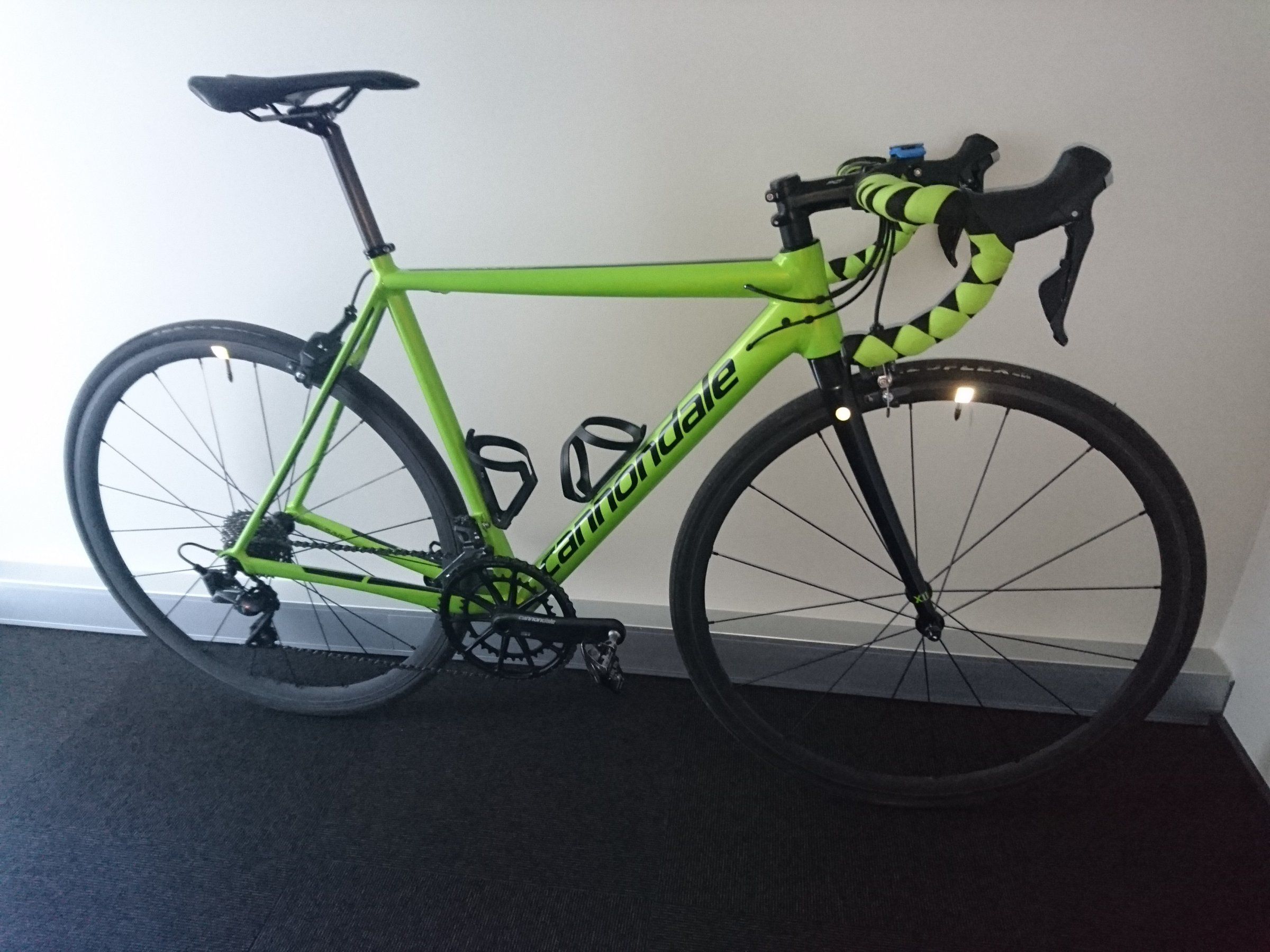

Darf ich´s Dir mal schmackhaft machen? :D
Caad12, 2018.
Extras: Vision Trimax 30KB LRS, Prologo Nago Evo PAS T2.0 Sattel - nein, steht nicht schief ;), PRO PLT Compact Ergo Lenker, PRO PLT Vorbau, Lenkerband selbstgewickelt - harlequin style, etc.pepe
Schickes Teil! ;) Ich denke, dass ich nach all den Ratschlägen und Überlegungen zum CAAD12 greifen werde. Ende nächster Woche melde ich mich hier nochmals um dann entweder stolz meinen neuen Besitztum zu verkünden oder noch die eine oder andere Frage zu stellen. Vielen dank nochmal an alle die sich beteiligt haben! Ist ein wirklich tolles Forum hier:)

Ist nicht meine Farbe, Lenker ist mir auch zu wild, aber muss mir ja auch nicht gefallen.
Büschn klein, der Rahmen, oder?

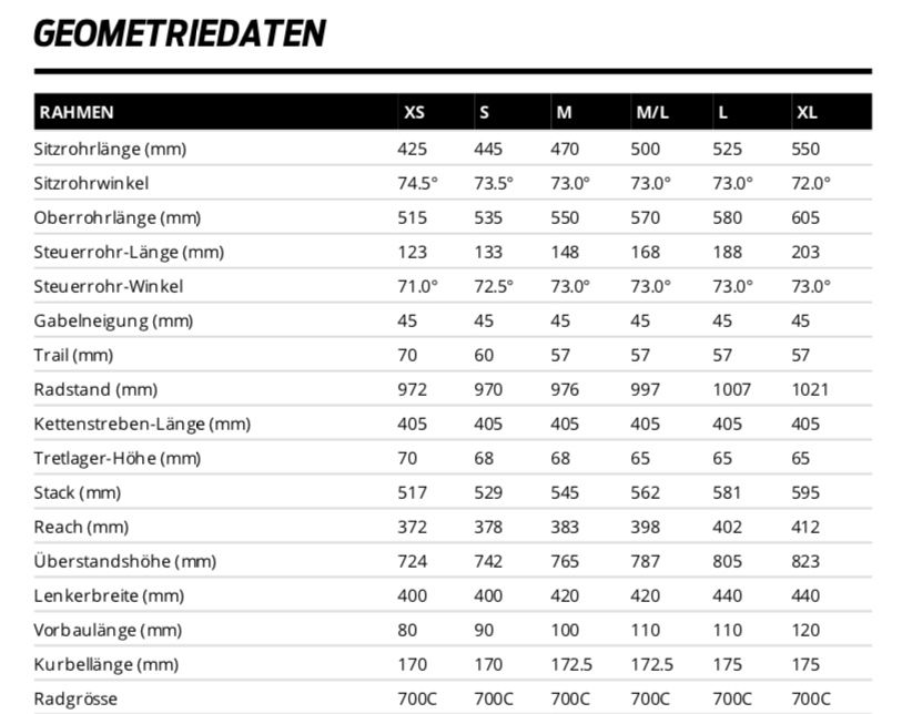

ich kann mir vorstellen, dass ihr als Ratgebende langsam durch meine unentschlossene Art genervt seid, ich würde mich aber freuen auch an dieser Stelle nochmal auf eure Hilfe zurückgreifen zu können :rolleyes: Wie es der Zufall nämlich so will, bin ich die Tage wieder unterwegs gewesen und per Zufall bei einem Händler gewesen der mir ein Giant TCR Advanced 1 zu einem deutlich günstigeren Preis als dem des CAAD12 als auch dem des SuSi anbieten konnte. Das Rad war leider derzeit nicht im Laden verfügbar, der Händler hat es aber für mich erstmal bestellt. Da ich aber leider dem kurzen Probesitzen beim Händler vor Ort nicht voll umfänglich vertraue, da ich als Anfänger auch nicht ausreichend Erfahrung mitbringe, sind hier nochmal die Daten des Rads. Ich habe es in der Rahmengröße 50 bestellt, was meint ihr?
Rahmengrösse M/L klingt realistischer als 50 :)
sollte m.M.n. von der Länge passen, ist allerdings noch ein Stück sportlicher (an der Front niedriger) als die C'dales, wenn dir das nichts ausmacht bzw. du keinen zu hohen Spacerturm benötigst, ist alles gut!
Ähnlich bei mir! Bin auch 180cm und Schrittlänge 87cm! Mein "normalen RR" hat 560mm Oberrohr mit 110mm Vorbau. Mein Endurace hat 568mm Oberrohr und fahre damit einen 100mm Vorbau. Überhöhung dürfte auch so um 11-12 cm sein!
Hab seit letzter Woche ein Basso Astra. Ich fahre jetzt sogar ein 53er (waagerecht gemessen 56) mit 545mm Oberrohr und 110er Vorbau. Allerdings ist der Sitzwinkel mit 74° ziemlich steil so dass das Cockpit ja weiter nach vorne rückt. Der Sattelauszug ist natürlich ziemlich heftig (20,5cm bis zum Sattelgestell) und ich brauche auch 25mm Spacer. Geht aber nicht anders bei meinen Proportionen. Ne Geo wie bei meinem (leider zerstörten) Colnago Dream finde ich nicht mehr. Ich sitze super drauf und fühle mich wohl.
