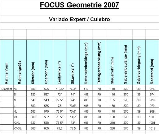

hat vieleicht jemand Geometriedaten (Längen und Winkelangaben) von den 2007er Focus Rennrädern?
Auf der Homepage und im Katalog sind keine zu finden.

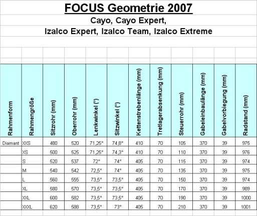

Geometriedaten:
Variado Expert / CulebroCayo, Cayo Expert,Izalco Expert, Izalco Team, Izalco Extreme
AW: Geometriedaten Focus Rennräder
Besten Dank Falke:daumen:
Wo hast Du die Tabelle den aufgetrieben?
