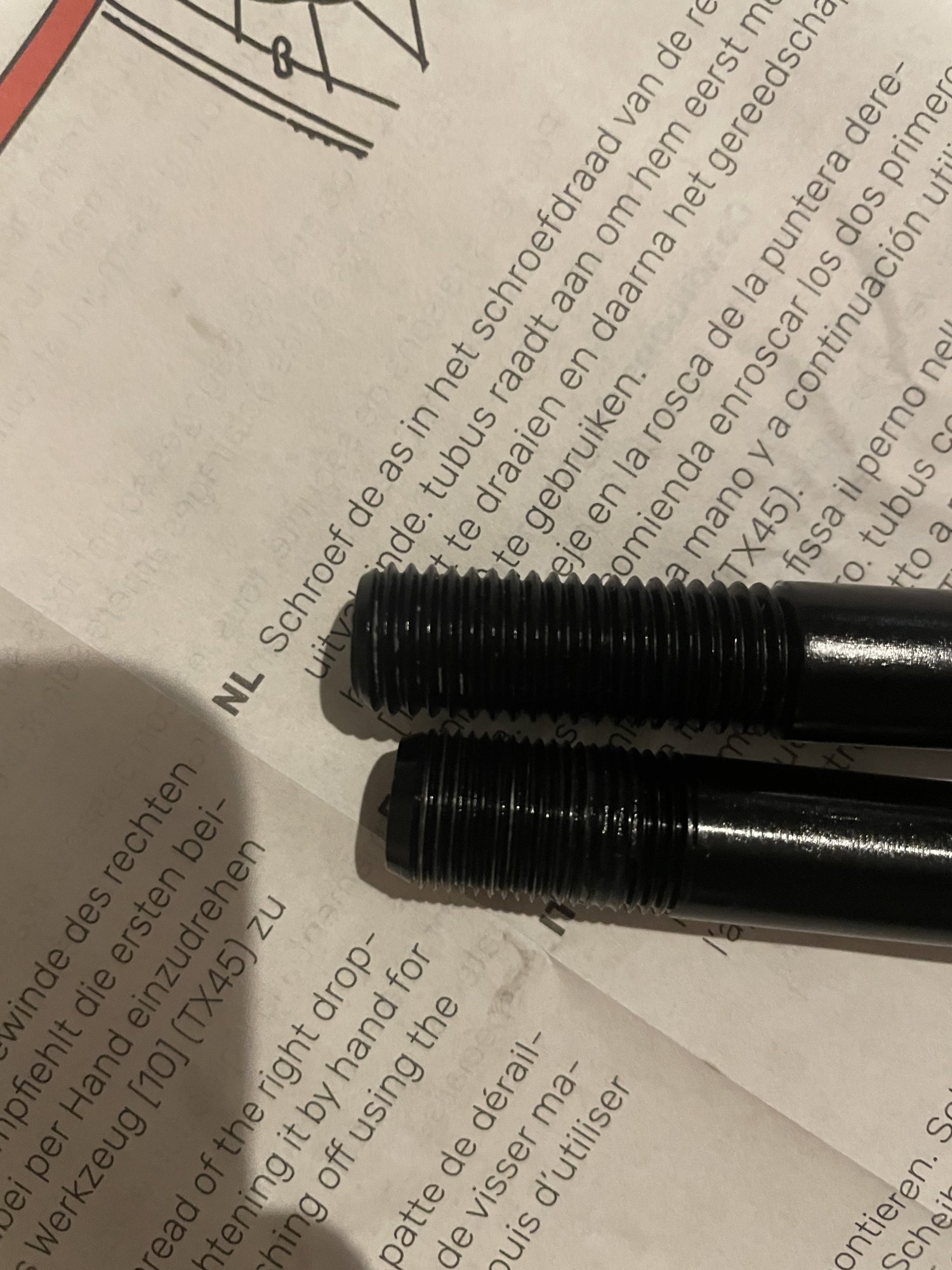

So, Bike ist da und Ortlieb QuickTime und Tubus Steckachse auch. Wollte das unbedingt probieren ABER geht leider nicht 😒… das Gewinde der Tubus Steckachse ist ein 1,5er, das am Rad verbaute Gewinde denke ich ein 1er. Das Gewinde der Tubussteckachse ist also zu grob. Damit wird’s leider nix.
So, Bike ist da und Ortlieb QuickTime und Tubus Steckachse auch. Wollte das unbedingt probieren ABER geht leider nicht 😒… das Gewinde der Tubus Steckachse ist ein 1,5er, das am Rad verbaute Gewinde denke ich ein 1er. Das Gewinde der Tubussteckachse ist also zu grob. Damit wird’s leider nix.Anhang anzeigen 1498538
Du hast das Quickrack oder?
Dann könnte das hier funktionieren, wenn du nen Alurahmen hast: https://www.ortlieb.com/de_de/quick-rack-seat-stay-adapter
